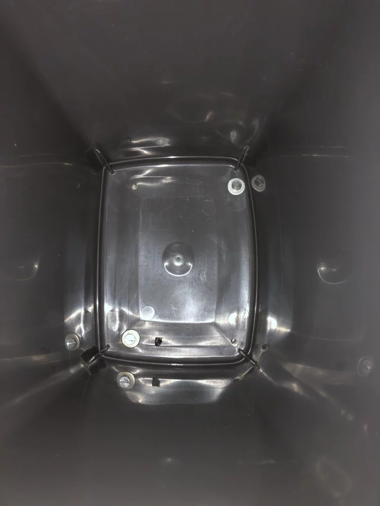

Ich habe in meinem Tönnchen nicht viel drin und deswegen zwischen Haltebohrung und Tönnchen nur übrige, passende Gummi-Dichtungsscheiben untergelegt.
Von innen im Eimer dann Unterlegscheiben mit ähnlicher Größe der Dichtungsringe und festgeschraubt.
Zum Maßnehmen bietet es sich an, etwas markierendes/ pappendes auf die zuvor eingedrehten Schrauben zu setzen und dann den Eimer drauf zu drücken.
Knete ist ok, Klebertropfen, Fett-Tropfen… was auch immer.
Man kann‘s natürlich auch exakt ausmessen und auf den Eimerboden übertragen.
