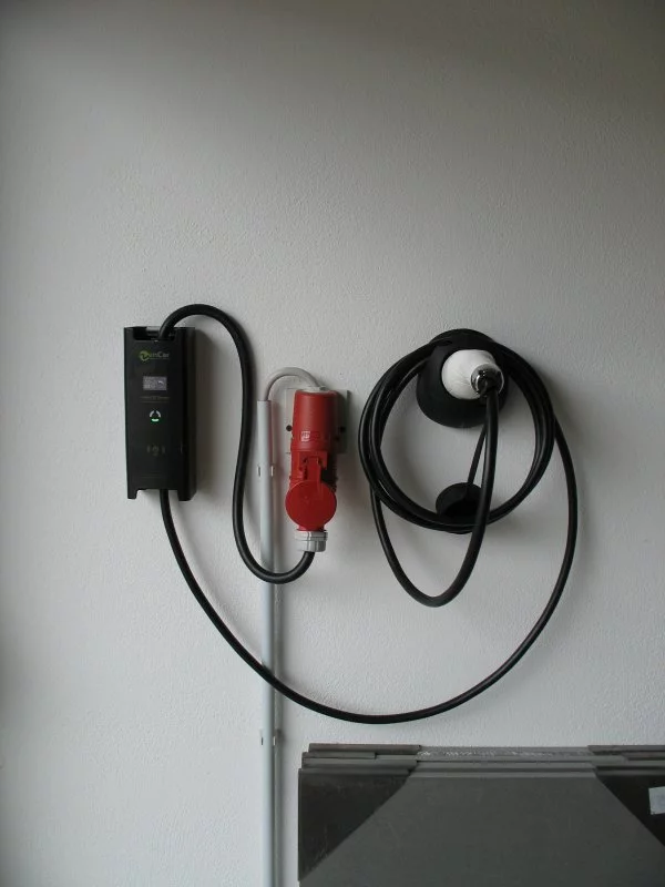

Das war auch eigentlich mein Hauptargument für den Zencar, die Verbrauchsanzeige und der Timer für den Ladestart.
So ist man sicher, wenn man zu späteren Zeitpunkt startet, dass die Batterie voll, aber nicht überladen wird.

meine CEE ist eine 16A, die dort schon vorhanden war. Ich habe dazu eine 11kw Zencar angeschlossen, bei 32A
könnte man auch eine 22kw benutzen, obschon der Spring nur mit einer Phase am Wechselstrom laden kann,
also bei mir 3,6kW, bei dir dann 7,2kW theoretisch.
