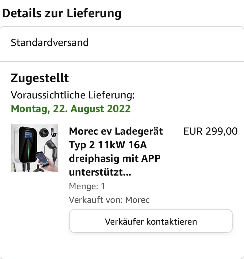

Ich habe beim A.... die Morec Wallbox als B-Ware mit Kratzer (keine gefunden) für schlappe 299 € gekauft.
Einstellbar per App oder am Gerät von 8-16 Ampere, kann ein bis drei Phasen Laden. Läuft alles ohne Probleme... schaut ab und zu mal in den shop, es lohnt sich.

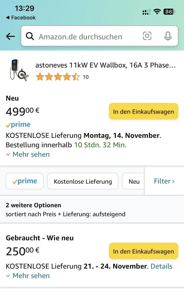

Ist wieder als Schnäppchen zum haben für 250,-

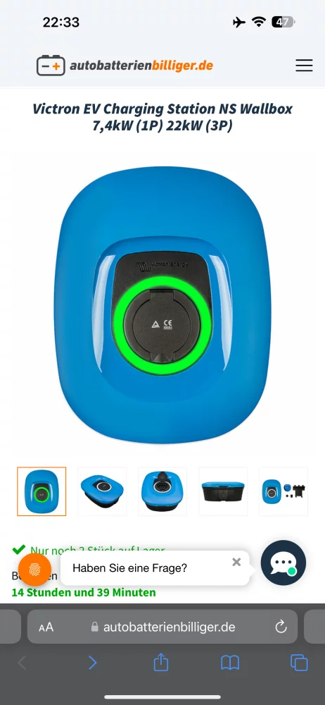

Victron EV Charging Station NS Wallbox 7,4kW (1P) 22kW (3P)
Hat jemand zufällig mit Victron Wallboxen Erfahrung?
Oder mit Stark-in-Strom.de ? Ladeziegel / Wallbox einphasig mit 32 A

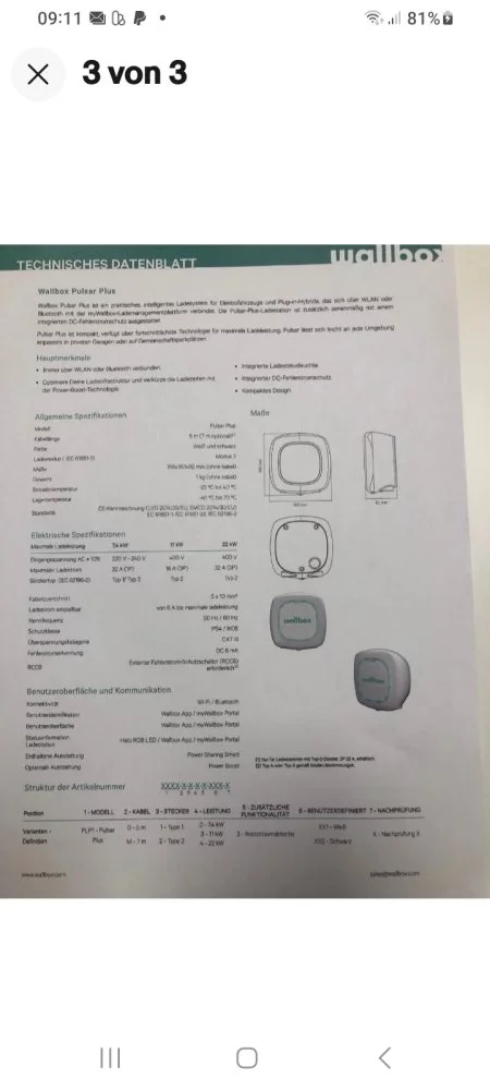

Ich verwende gerade die kleine
Wallbox Pulsar Plus
mit 7m Kabel, super praktisch, da egal, wie/ wo das Auto abgestellt wird, reicht der Zapfhahn zum Nuckeln...2,3kw/h...Jetzt aber nicht übertreiben, haha

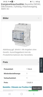

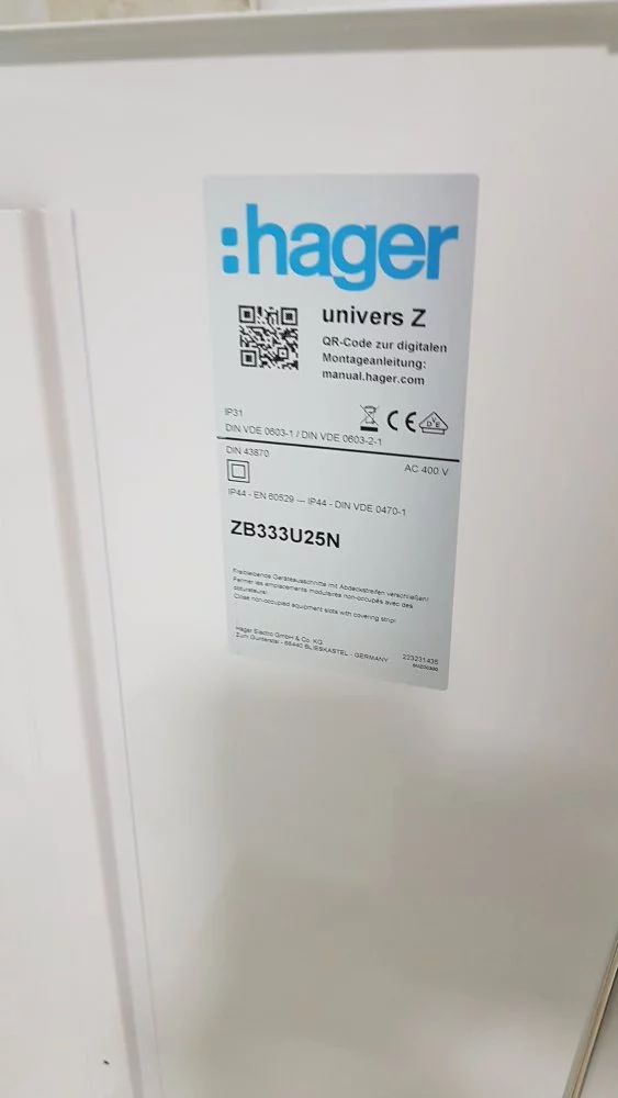

Nur den Carlo Cavazzi EM340...PF-B im neuen, großen Hager Universal zur Überschussladung hab ich bereits verdrahtet bis in die Wallbox...doch noch nicht in Aktion,
