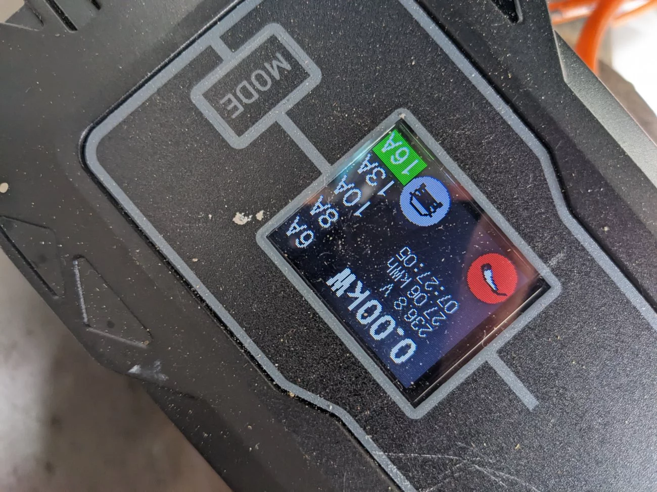

Der von Lidl kann das 6-16 a

The spring "one" is single phase only, so the charger as below is good enough. I bought it on AliExpress, shipped from France, for less than 100 EUR. You can set the current to 6,8,10,12,16,20,24,32A, so it is much better than any other "brick". There is NO POINT in buying a type 2 cable, because chargers often have their own cables. If you plan to base on home charging cable type two is useless

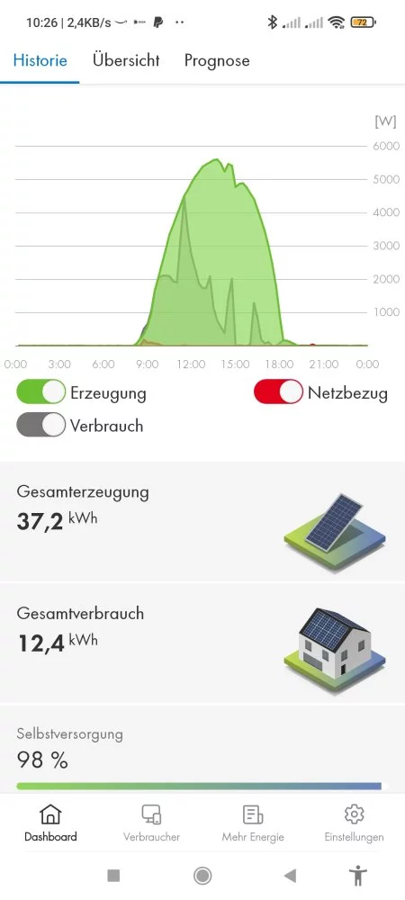

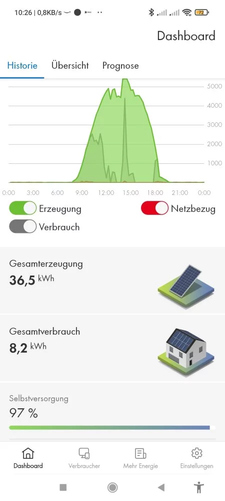

Ich habe ja auch eine 15kWp-Anlage (Ost-West-Ausrichtung) und auch bei 400km/ Woche kann ich den Spring gut nahe 80% halten, wenn ich regelmäßig ein wenig mit PV-Überschuss nachlade.
Mit einer 7 kWp Anlage kann der Spring fast 2x täglich geladen werden
Screenshot_2024-10-12-10-26-43-979_de.sma.energy.webpScreenshot_2024-10-12-10-26-20-989_de.sma.energy.webp
Und das waren nicht die besten Tage, da schon Oktober
