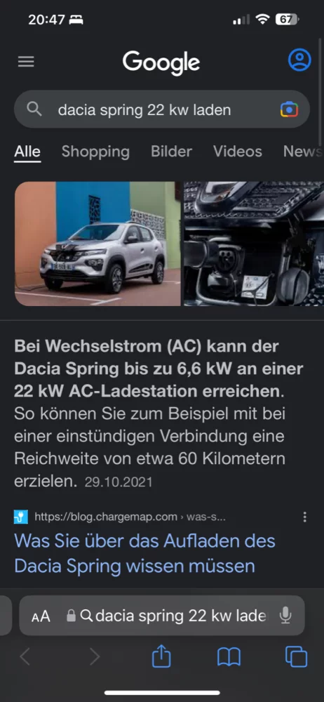

Aber bei 32A und 22 kW zieht er die 6,7 kW/h….Habe gerade auch nochmal geschaut: Dacia gibt selbst an, dass der Spring an Wallboxen mit max. 16A (3,7 kW) lädt.
Passt also alles soweit.
Falsch, meiner lädt Zuhause an der Wallbox mir 32A, genau wie mein LeafHabe gerade auch nochmal geschaut: Dacia gibt selbst an, dass der Spring an Wallboxen mit max. 16A (3,7 kW) lädt.

Mit meiner 22kW Box läd er mit 7kW ohne Probleme. Auf der Phase sind auch trotzdem noch 235V. Also ist diese Schieflastregelung nur mal wieder eine Worst Case Regelung wie oft in Deutschland.Ja und 4,6KW entsprechen 20A und das ist der maximal zulässige Strom auf einer Leitung / Schieflast in Deutschland. Schweiz und Österreich sind es 3,7 KW entsprechend 16A.
Die 22KW Boxen kannst du in Deutschland für einphasiges Laden vergessen!
