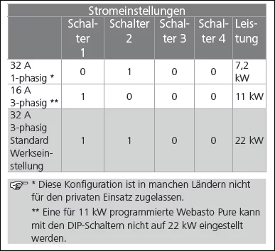

Schon mal in die Einbauanleitung geschaut?
Ende Seite 8, Anfang Seite 9
Dip Schalter Einstellung und :
"* Eine für 11 kW programmierte Webasto Pure kann mit den DIP-Schaltern nicht auf 22 kW eingestellt werden."

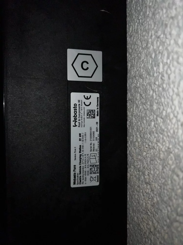

Da kommt es also genau darauf an welche Box verbaut ist. Wenn die Dip Schalter richtig gesetzt sind, dann kann es die "falsche" Programmierung sein.
Deshalb hatte ich ja extra die 22 kW Box gekauft, weil mir klar war dass ich auf 22 hochrüste
