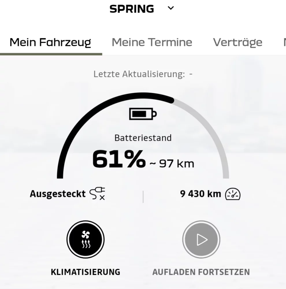

Nachdem Du ihn aktuell geweckt hast? Oder steht in der App neben den 75% immer noch das Datum von vor 12 Tagen?

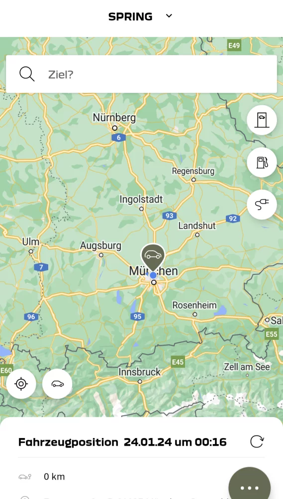

Die "letzte Aktualisierung" in der App geht leider nur noch bei iOS. Bei Android schon seit weit über einem Jahr nicht mehr (die Schnarchnasen...):
Alternativ findet man bei Android die letzte Aktualisierung beim Fahrzeugstandort in der Karte.🤷🏻‍♂️

Ich habe bis jetzt immer gedacht uns betrifft es nicht bzw unser verliert nichts, lag aber daran,da ich immer nur auf die App geschaut habe und solange ich das Auto nicht aufschließe, zeigt es einfach nur die alten Daten.
Auto gestern Abend hingestellt 61% 128 km heute mittag 60% 124 km... Muß das nun genau beobachten Bzw mal in die Werkstatt unserer Bremskraft Verstärker pumpt immer nach, auch ohne ohne Zündung an etc
