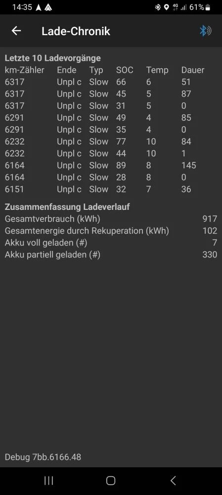

@sauhund

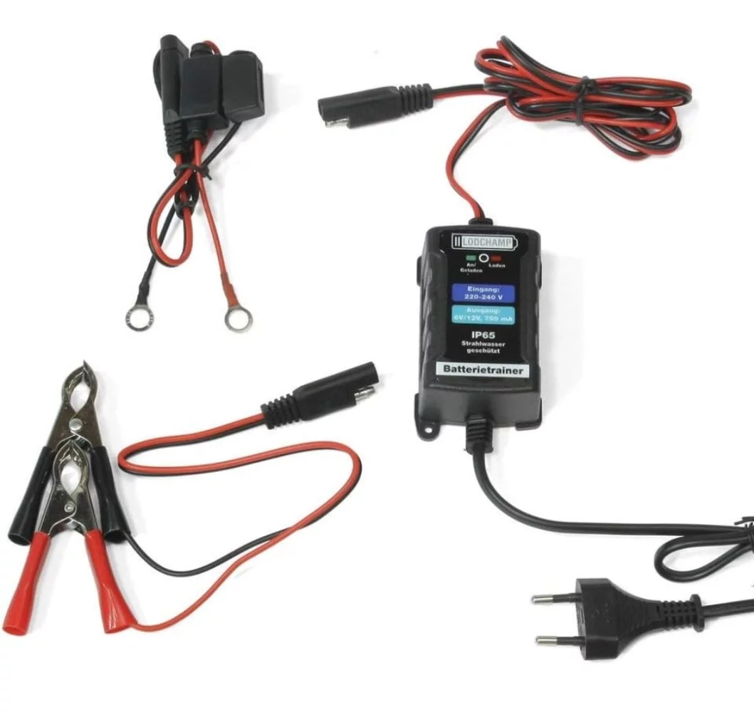

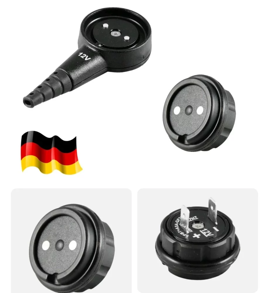

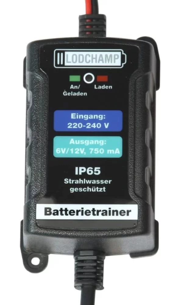

Würde so ein Batterie "Trainer" reichen? 750mAh ? Wenns fest an die Batterie angeschlossen und der Stecker von außen gut erreichbar ist, bleibt der Aufwand ihn jedes mal anzuschließen minimal. Ich habe es außen mit einer Magnetkupplung gelöst, die ist aber sauteuer, damit lade ich meine 12V Zweitbatterie. IMG_20240202_152740.webpIMG_20240202_152314.webp

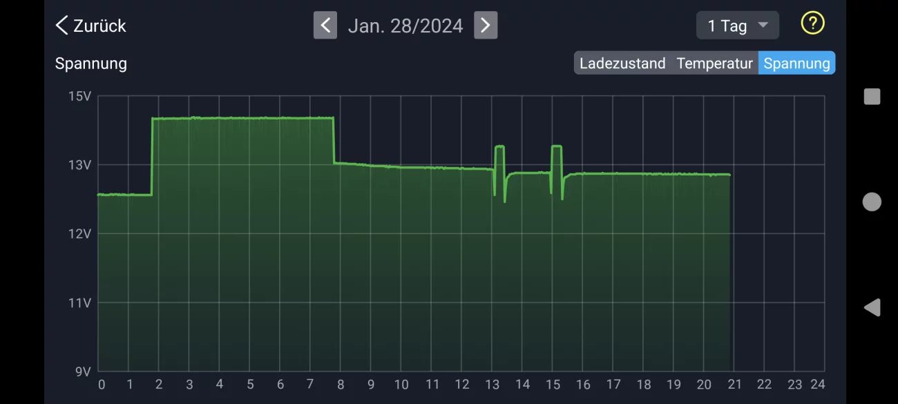

Meine Dauerüberwachung der 12V Batterie zeigt, dass immer 6h lang mit 14,4V im Stand nachgeladen wird sofern die Spannung 12,58V unterschreitet. Finde ich auch viel zu lange:
Zwar wird der Ladestrom mit fortlaufender Ladedauer und steigender Batteriespannung wohl reduziert sein.
Aber der deutliche, unbelastete Spannungsabfall in kurzer Zeit nach dem Laden, deutet darauf hin, dass diese lange Nachladerei die Batterie eher stresst.
Ich sag mal ja, solange man nicht schleichende Verbraucher größer 10 Watt hat.
Es muss dann ja nur die Spannung über 13 Volt gehalten werden, das klappt sogar (besser) bei mauen Batterien, außer es "fehlt" eine Zelle komplett.
