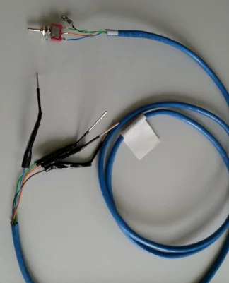

Der Alternative, ein 1Pol 3Positions Schalter.
Leo

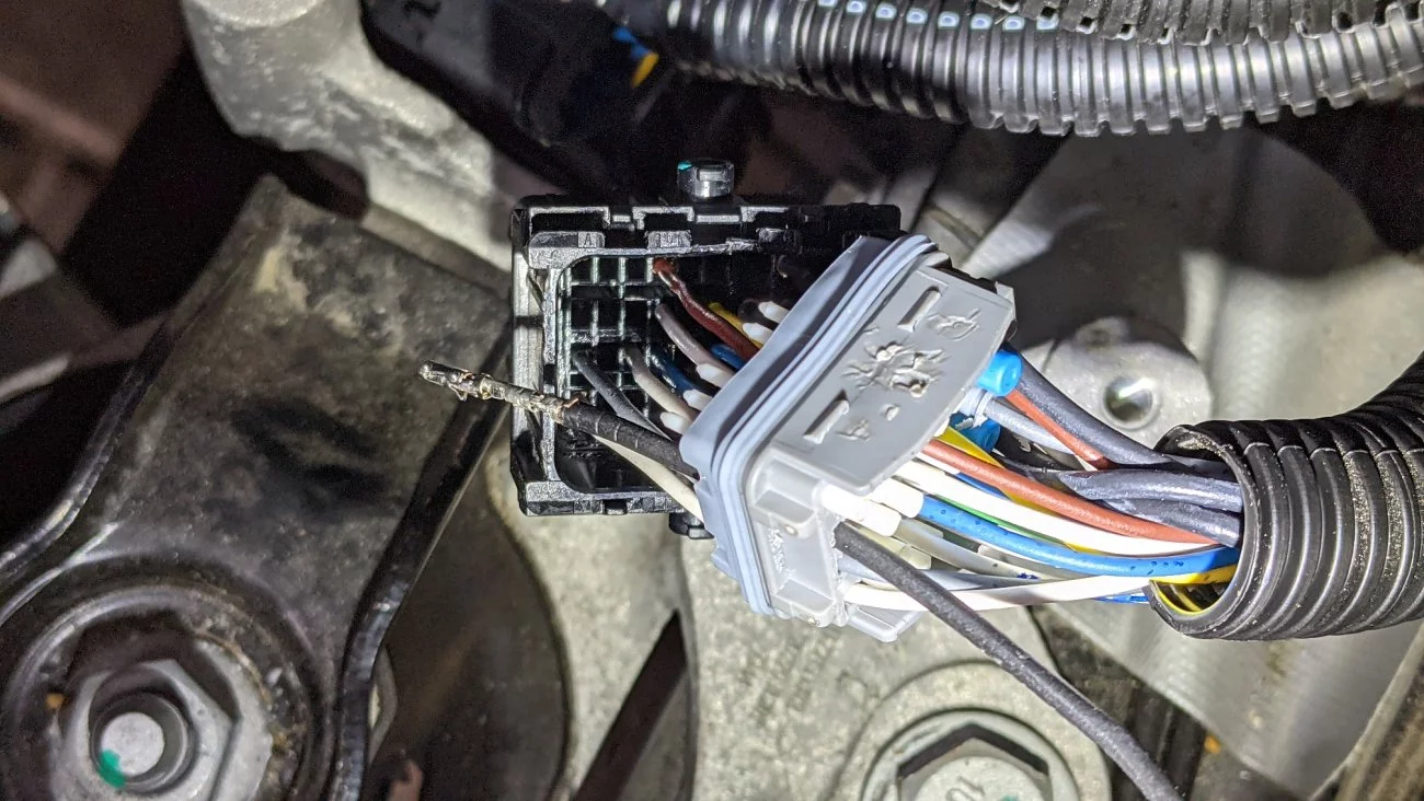

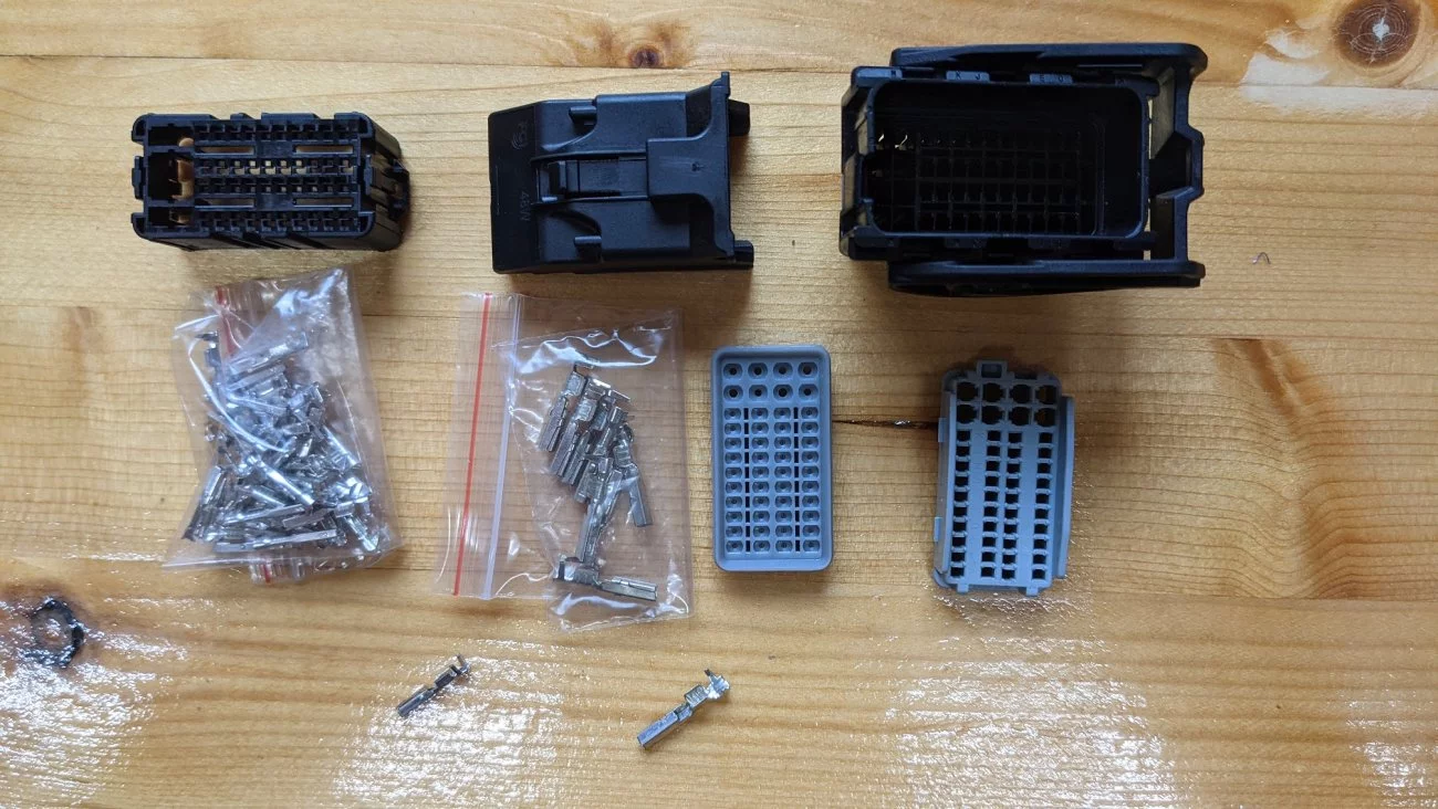

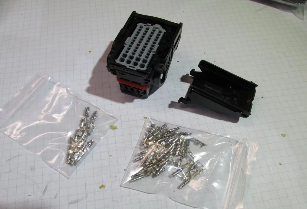

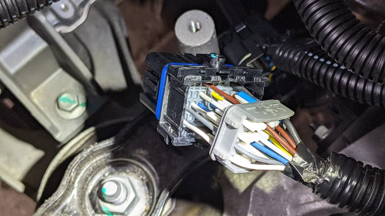

Aptiv PPI0001494 / PPI0001495 - das ist KEIN Molex

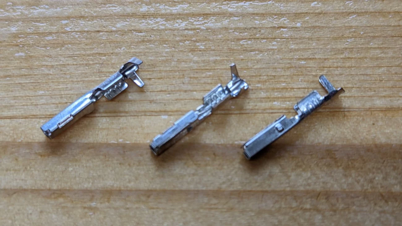

die Pins von dem Molex gehen nicht rein. Die sind rund/oval es müssen aber rechteckige sein wie beim Aptiv.

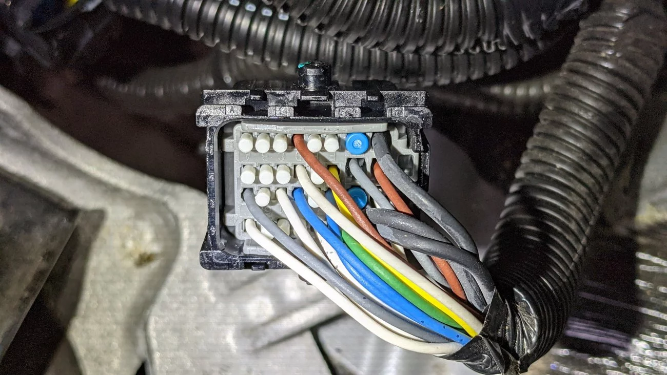

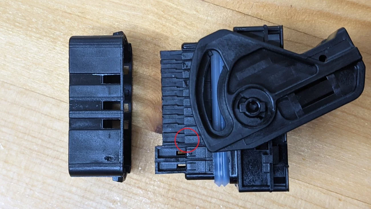

Zieh einfach mal vom Stecker die Kappe ab(im Bild oben links) dann siehst Du die rechteckigen Pins
Stecker-Deckel(im Bild oben mitte) anbziehen (Kabelbinder vorher entfernen)
'Abdeckplatte' (im Bild mittlere Reihe rechts) hochschieben und dabei so wenig wie möglich von den Stiften verlieren
dann die Dichtung (im Bild mittlere Reihe zweiter vom rechts) hochschieben - immer auf die Stifte aufpassen!
Kabel mit Molex-Pin reinstecken und feststellen das es KEIN Molex ist
Mein Fehler, hätte ich vorher die Stecker Kappe (im Bild oben links) abgemacht, hätte ich gleich gesehen das die Molex-Pins falsch sind
zB Mouser, Farnell, Ali oder einfach nach der Nummer suchen. Einzelne Pins habe ich aber nicht gefunden/gesucht (zu schnell ist was am Stecker verloren/kaputt gebrochen)
Die Stecker von Aliex passen jedenfalls in das montierte Teil in meinem Spring...
So wirklich rund ist das im Ali-Steckerblock auch nicht.

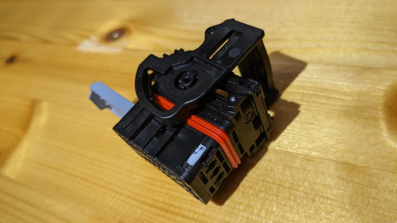

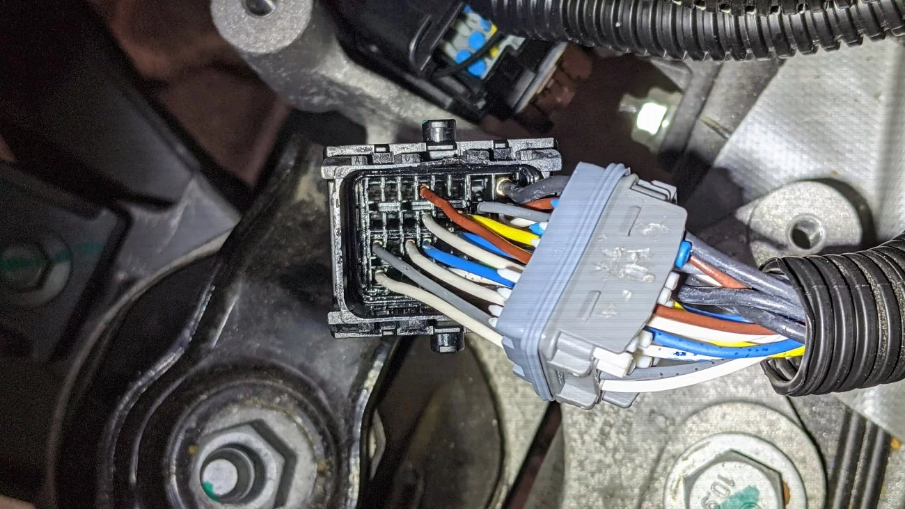

vielleicht hat Dacia ja unterschiedliche Stecker genommen? Mal Molex, mal Aptiv?

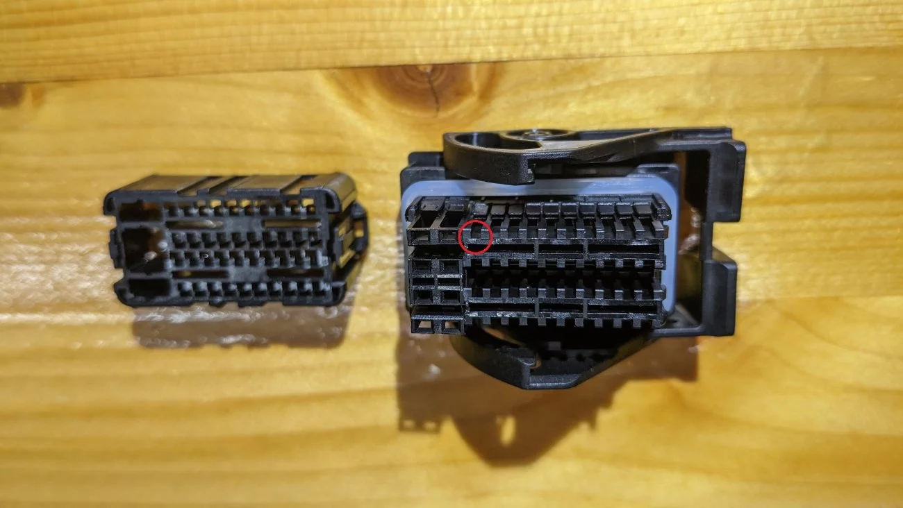

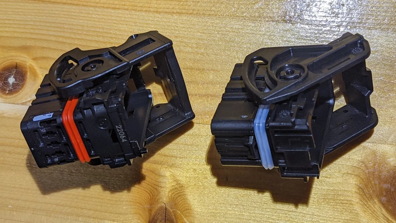

Bei mir ist 100% ein Aptiv verbaut, der Molex hat ja eine komplett andere Pin-Verriegelung:
beim Aptiv einfach die Kappe abziehen da die Pins einrasten, beim Molex den Querriegel rausziehen
Ich bin mal wieder "Enkeltaxi" heute...

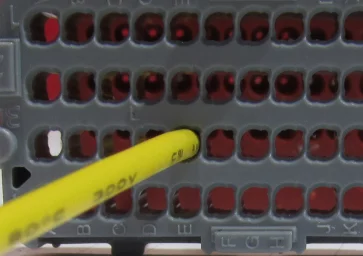

Ausser der dunkelgrauen statt rotbrauner Schiene, ist der Stecker exakt der Selbe.
Leo

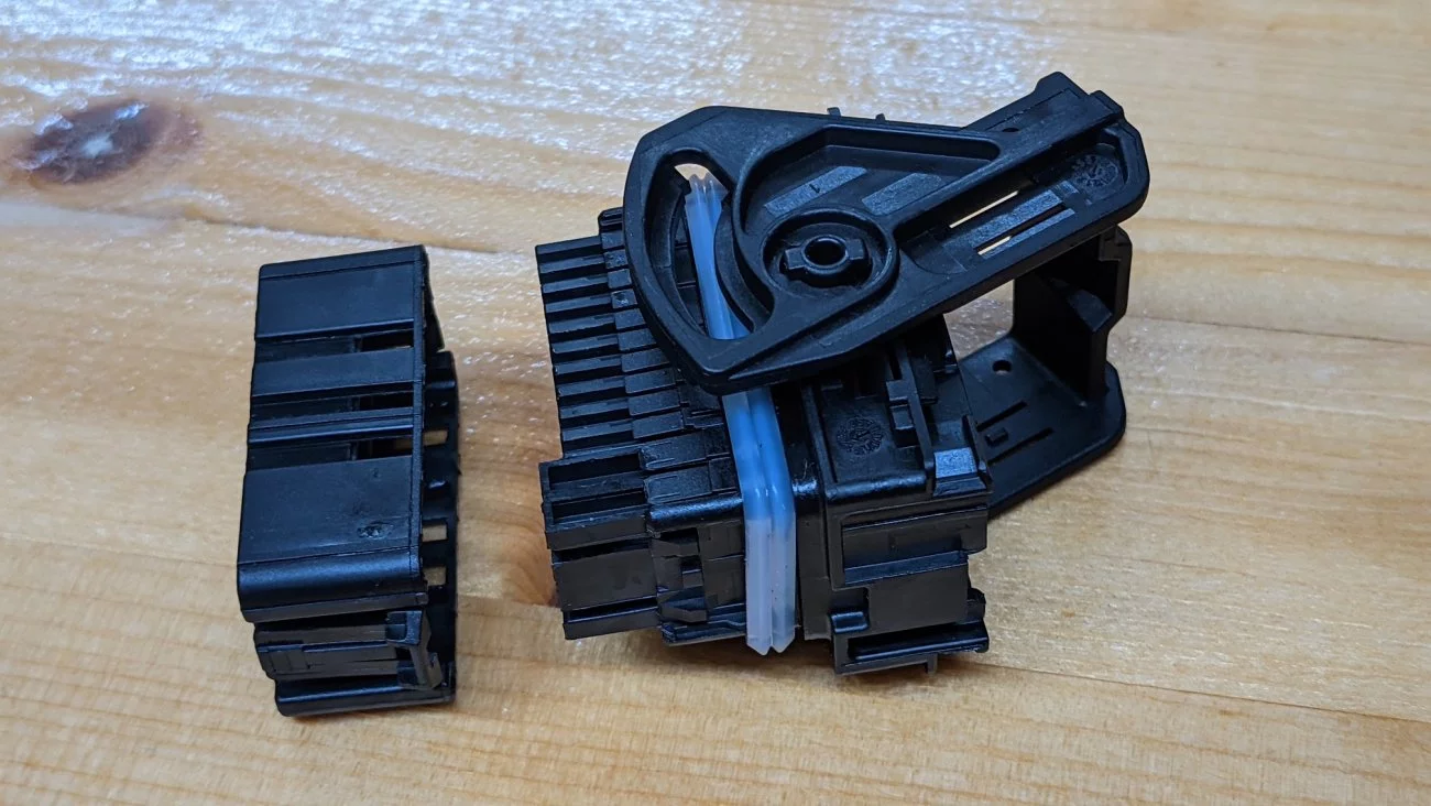

hm, sieht für mich, trotz der Bildqualität, hart nach nem Aptiv aus ...
links der Molex(Verrriegelungsschine grau(nicht zu sehen da auf der anderen Seite), Dichtung rot), rechts der Aptiv(keine Verriegelungsschiene, Dichtung transparent)
wenn Du jetzt die Kappe abziehst siehst Du die Kontakte
und auch die Pin-Verriegelung
und die Pins sind halt eckig
Verriegelung Molex
Fazit:
erst nachhgucken welcher Stecker es ist und dann die passenden Pins/Ersatzstecker besorgen
