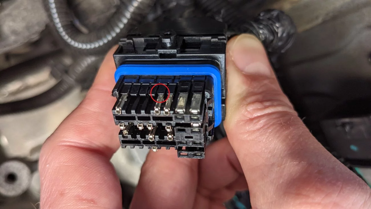

Hast Du jetzt im Fahrzeug einen Molex oder Aptiv-Stecker(die Unterschiede sollten ja ersichtlich sein)?
Hast Du den rund/ovalen Pin vom nachgekauften Molex-Stecker in Deinen Stecker im Fahrzeug bekommen?
Wenn ja, wie? Wie verriegelt? Bitte GUTE Bilder vom Stecker im Fahrzeug.

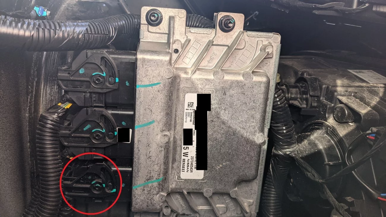

Es geht doch darum den fehlenden Pin A2 nachzurüsten um die Voraussetzung zu erfüllen das der Tempomat überhaupt gehen kann.

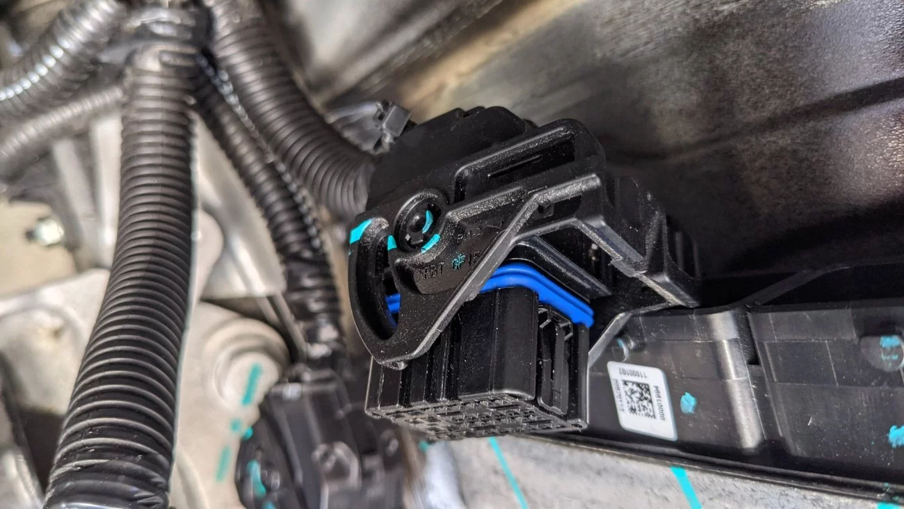

oder reden wir einfach aneinander vorbei? Du hast ja ein Bild vom obersten EVC-Stecker gemacht(aber auch der ist ein Aptiv). Hast Du da A2 nachgerüstet?
Ich rede aber vom 48 Pin EVC-Stecker(der unterste)
100% Aptiv
eckige Pins inkl Verriegelundsmechanismus
