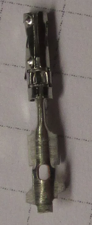

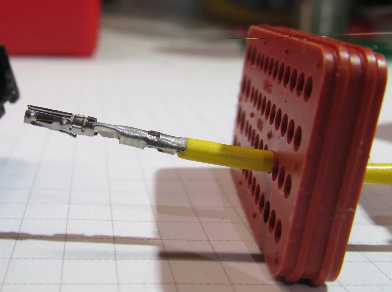

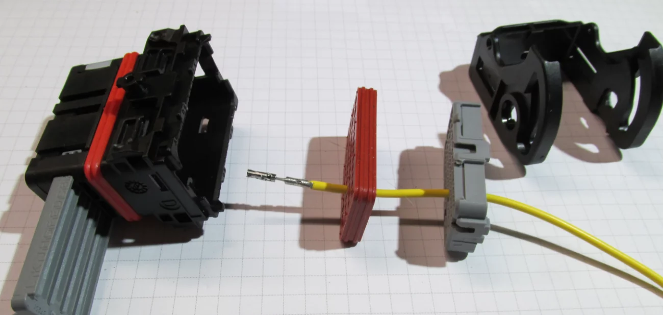

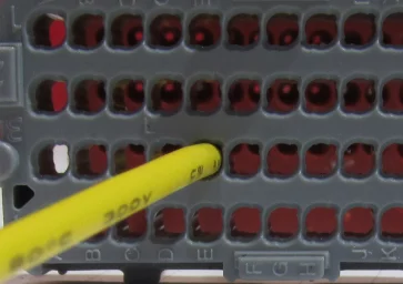

Eine kleine mechanische Anleitung:
Maximaler Kabelquerschnitt mit Isolation 2mm. Sonst gehts nicht durch die "Löcher".
Es muss sauber gecrimpt sein, sonst gehts nicht durch die "Löcher".
Der Stecker geht nur durch, wenn die Schmalstelle parallel zum Stecker läuft. -Siehe spezielle Lochform im grauen Deckteil.
Im Schwarzen Teil hat es eine graue Führung, die die Stecker fixiert. -Siehe links auf dem einen Bild.
Die muss rausgezogen werden, damit der Stecker in seine Position kommt.
Ich habe zwar noch einige Stecker über, es dürfte mit Postkosten zu euch aber fast so teuer werden, wie der Einkauf bei Ali! Und da sind es dann ein paar dutzend Stecker zum Spielen :)
