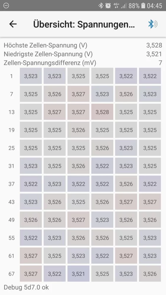

Dieser Artikel extrem knapp zusammengefasst: Nicht mit mehr als 1C laden (also beim Spring ca. 27kW), und nicht höher als 4,2V pro Zelle.
Und wie kann ich das einhalten, das der Akku nicht mehr als 4,2V hat? Kann man das irgendwo sehen z.B in der CanZE App?

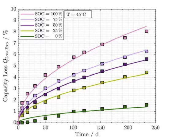

Nun, eigentlich sind die Ergebnisse doch ermutigend. Man soll die Batterie pro Zelle eindeutig nicht auf 4,3 Volt laden, das macht auch keiner.
Und man soll das auto nicht lange vollgeladen herumstehen lassen (z.B. Urlaub) , vor allem nicht bei Hitze. (Grafik ist für 45 Grad).
ansonsten schließe ich daraus, dass man das Auto eigentlich relativ sorglos benutzen kann, wie man will. Und wer mit dem Spring reisen möchte, kommt um schnelles Laden ja nicht herum.
Was in den amerikanischen Veröffentlichungen noch regelmäßig betont wird, ist weniger auf den Akku, als viel mehr auf den jeweiligen Strompreis beim Laden zu achten.
