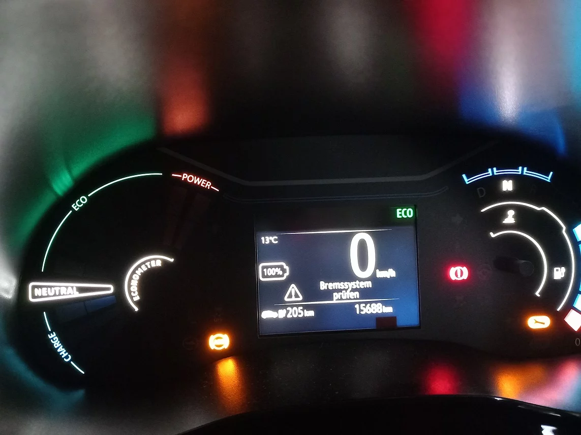

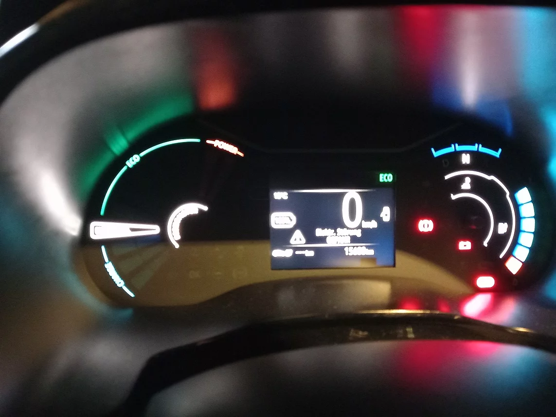

Hat heute Mittag (erster Startversuch nach dem Abholen) die gleichen Spirenzchen gemacht wie vor der "Reparatur". Zuerst hieß es "Elektrische Störung/Gefahr" und dann "Bremssystem prüfen" mit Schraubenschlüssel und ABS Warnleuchte. Das übliche Zurückschlagen im Pedal beim Betätigen und laute Geräusche aus dem Motorraum. Den Trick mit dem erst auf die Bremse wenn schon an, also erst direkt vor dem "Zünden" treten haben wir auch probiert- keine Änderung.
Zum Glück wollte die Holde mal weg - so was am Montag früh gäb noch einmal anderen Stress.

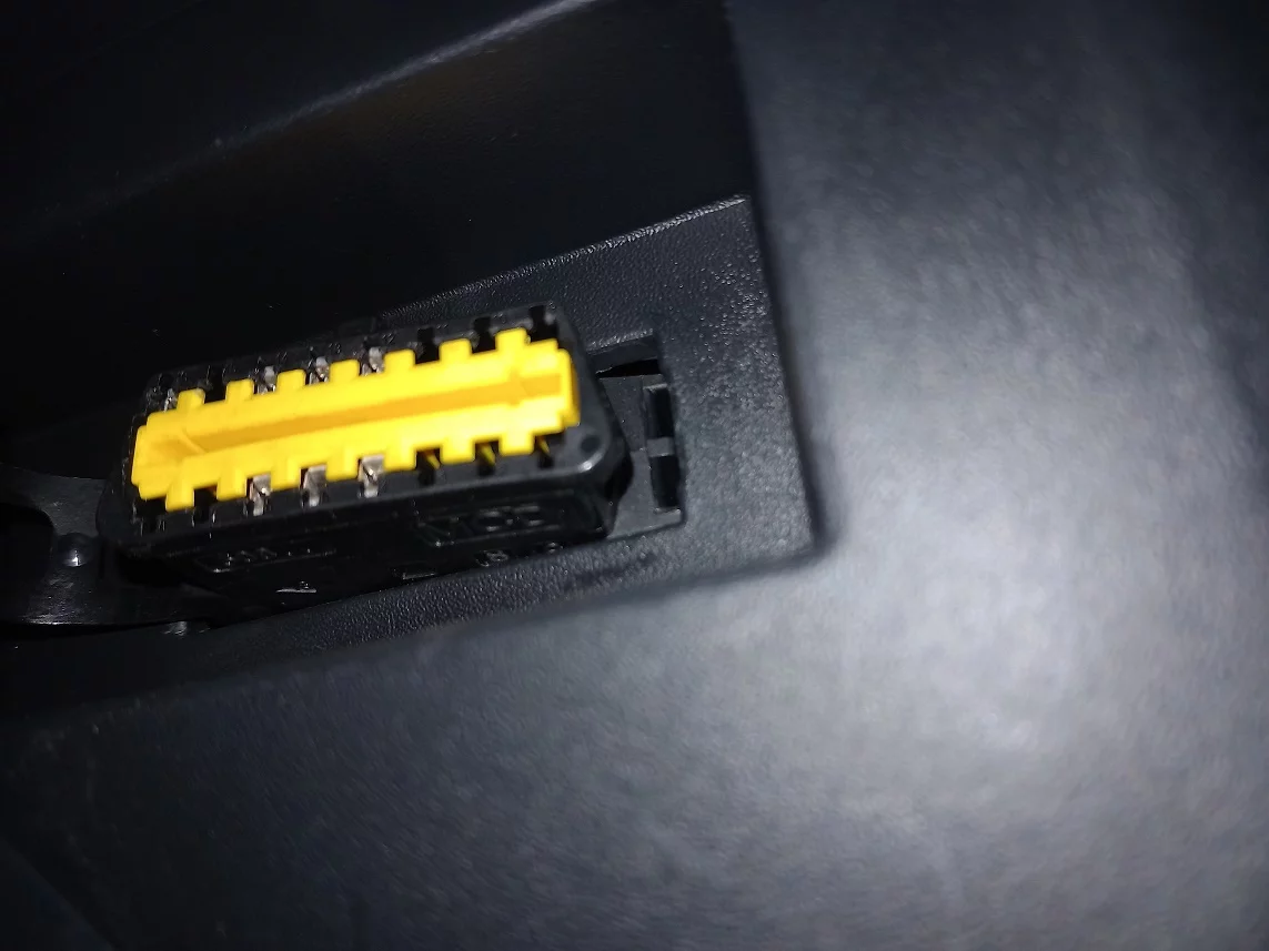

Diesmal schön von der Assistance abholen lassen und direkt die Frau losgeschickt dass sie sich Ersatzfahrzeug geben lässt bevor das AH zu macht während ich auf den Abschlepper gewartet hab.
Derweil noch schnell den Frunk aus- und den Unterfahrschutz abgebaut. Den Frunk hatten sie wohl mal draußen - Kabel und alles Gedöns in den Kofferraum geschmissen. Beim Einbau dann die Schrauben so angeknallt (die Grobmotoriker) dass er (der Irische) nur zusammen mit den Gummipuffern zu demontieren war. Um den OBD Anschluss beim Konnektieren nicht zu ruinieren wäre auch etwas Fingerspitzengefühl nötig, hängt rechts nach hinten durch. Da möchte man gar nicht wissen wie sie an den "entscheidenden" Stellen gearbeitet haben - da hilft nur das Motto was ich nicht weiß macht micht (fast) nicht heiß...

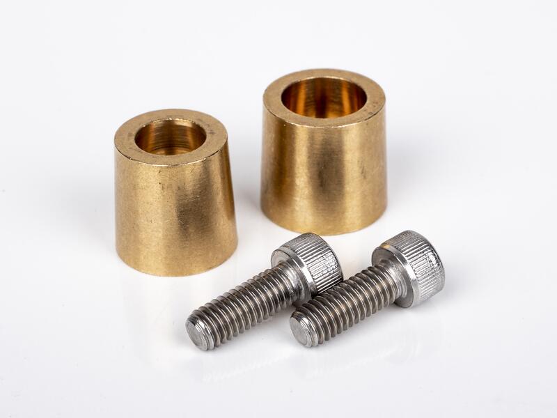

Batteriepole sind gekommen, hab ich recht günstig hier bekommen:
Das war die von mir bevorzugte Version da ich der Sorte mit dem Gewindenippel unten drann nicht traue.
Beziehungsweise mir beim Montieren (nach fest kommt ab;-) oder der Werksatt beim Manipulieren wenn sie die Polklemmen aufschrauben und dran rum fummeln - Verbindung löst sich und es wackelt der Pol oder es wird gedreht und der Pol reißt ab und hängt nur noch an der Klemme und nicht mehr an der Batterie:-(

Die Poladapter finde ich sehr interessant. Danke für den Link.
