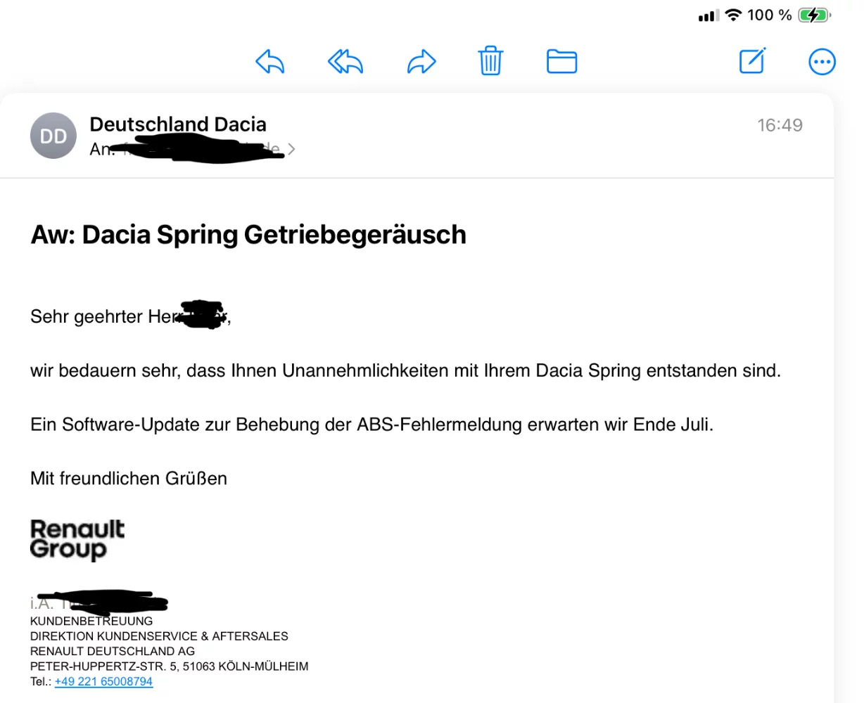

Moin.
In der Zwischenzeit gabs trotz/weiterhin 540 keine Fehlermeldungen oder Geräusche.
Dafür kam jetzt gerade noch ein Update seitens Dacia/Renault zu meinem Ticket - siehe Anhang.
Demnach soll dann nun Ende Juli ein neues Update in Bezug auf die Bremsenthematik kommen.
Ob das Juli 2025 ist - ich hoffe es mal.
