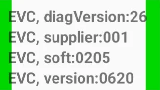

EVC 0620 im 2023er Fünfundsechsziger war auch bei meinem Töff⁶⁵ bei geändertem Motor UND Stirnrad- Getriebe ...der Auslieferungszustand...
@launacorp , würdest Du das bei deinem Spring 1, ein 65er, nochmals "gegenchecken "?...
läuft.

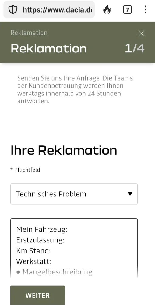

Immer wieder der Rat: solche Erfahrungen bei Renault/Dacia reklamieren und einen Fall anlegen lassen.

Da ich noch einen Thread mit Dacia DE offen habe (email Kommunikation zum allg., Thema), habe ich das gleich mal gemeldet.
