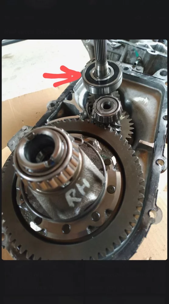

Natürlich habe ich an 2 Getrieben "herumgebastellt", d.h. Getriebe ausbauen 2. Getriebe rein - Getriebe wieder raus 1. Getriebe wieder rein u.s.w. bis der Klonk weg war.

das Getriebe war bis zum 10.04.25 als ich meinen Spring in Zahlung gegeben habe ohne Klonk, bin bis dato ca. 8000 km gefahren, seit der Überholung. Die wichtigste Welle im Getriebe bei einer Reparatur ist die Eingangswelle, also direkt vom E-Motor auf die Eingangswelle, die hat auch Schrägverzahnung aber nur auf Kugellager, und die sind nicht optimal geeignet für eine Schrägverzahnung. Diese Kugellager habe ich auch spielfrei mit Dist.-Scheibe ausgeglichen. Bei mir waren es 0,25 mm. Das hat den eigentlichen Klonk ausgelöst was keiner vermutet hätte.

das sehe ich auch so. Der "Klong" mag so manchen nerven, aber kaputt gehen wird das Getriebe deswegen nicht. Denkt mal dran warum es klongt. Ein Zahnrad rutscht axial gegen das Gehäuse. Und weil der Spring ne Bechbüchse ist hört man das sogar im Auto. Da entsteht keine Reibung oder irgendeine Kraftübertragung. Das Teil wird hier keiner kaputt kriegen. Vielleicht schafft es einer dass es nach 300 tkm noch anfängt zu singen ;).
