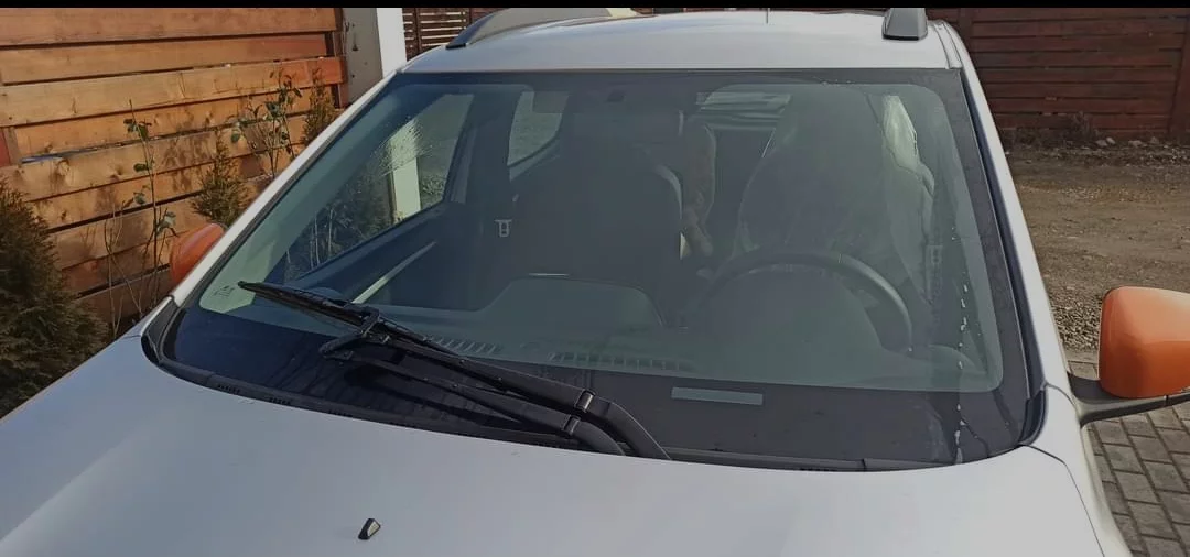

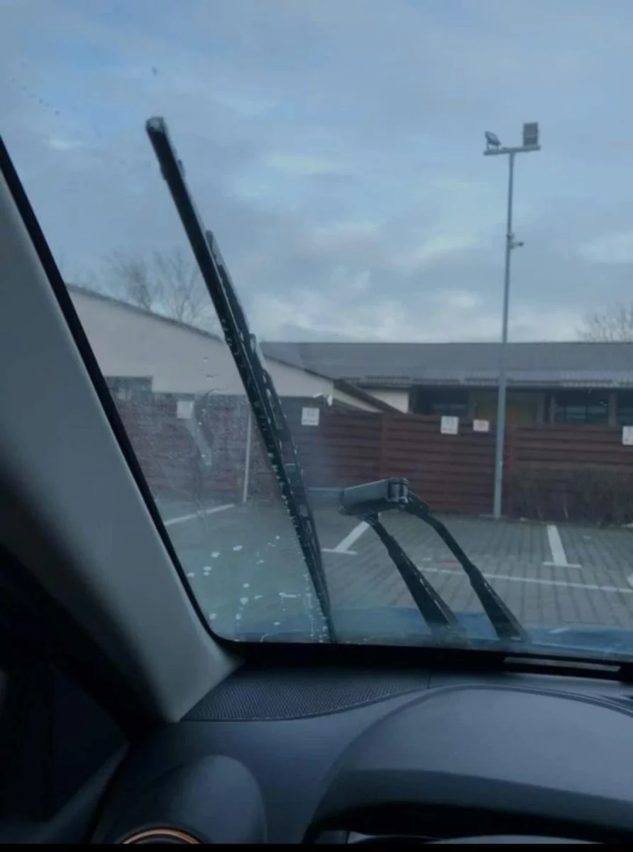

Ich mach hier weiter mit dem Thema aus dem Thread "Die ersten 5 Wochen Spring Erfahrung" Das hier auch bildlich dargestellte Problem lässt sich schnell, einfach und sogar kostenlos lösen. Allerdings gibt es auch ein "aber" - es entsteht dadurch ein Optisches "Problem" - kann jeder entscheiden. Eine "ordentliche" Lösung gibt es noch nicht. Möglicherweise wird es aus dem Zubehör einen kompletten überarbeiteten vollständigen Doppelarm geben der die Windschutzscheibe ordentlich abwischt, dauert noch was. Muss mal gleich schauen auf welche Seiten schon darüber Bilder gibt, neue stelle ich auch gleich rein.

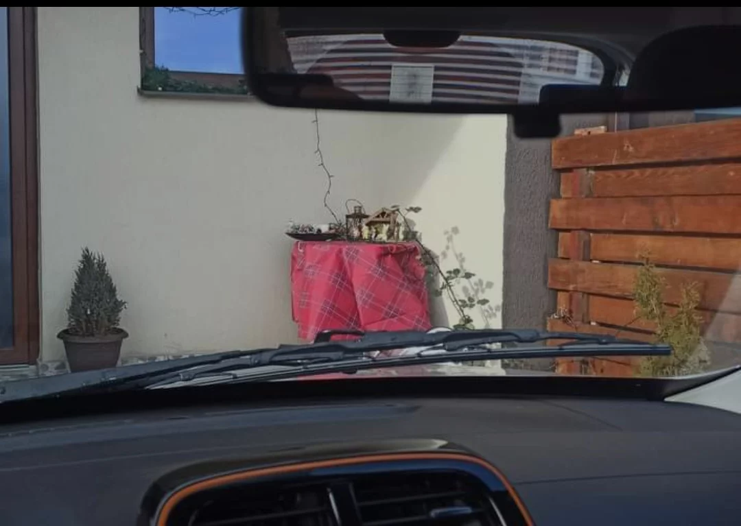

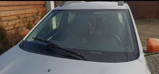

Die 2 Muttern des Doppelarmgestells lösen das ganze hochheben und im Uhrzeigersinn ein Paar mm weiter wieder aufsetzen, dann sieht es so aus aber es wird bis zum Rand gewischt 🤷
