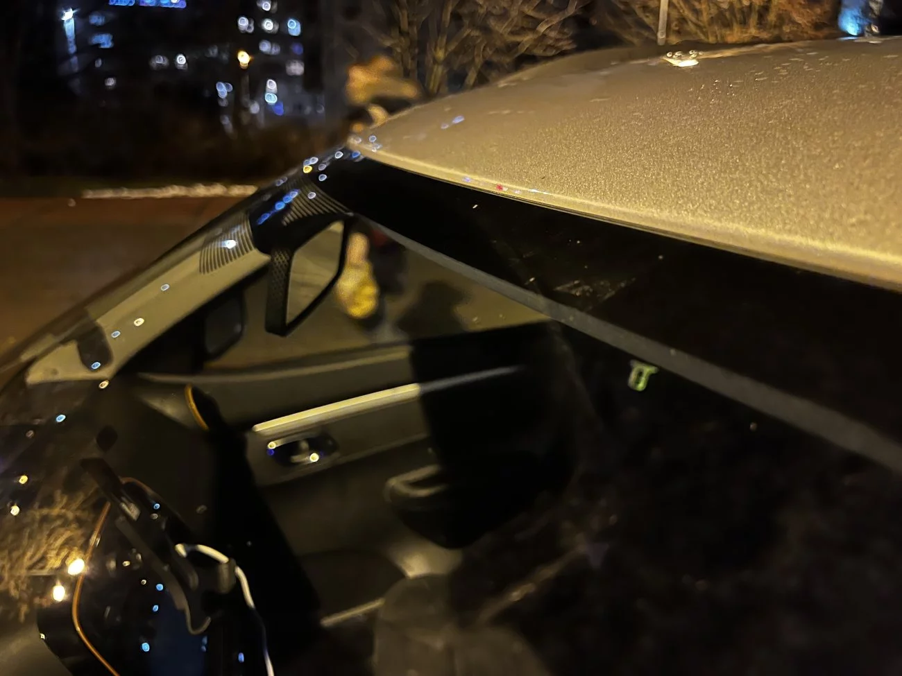

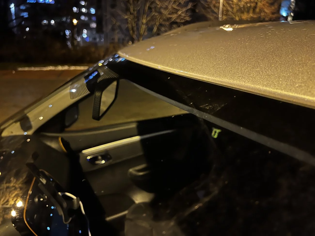

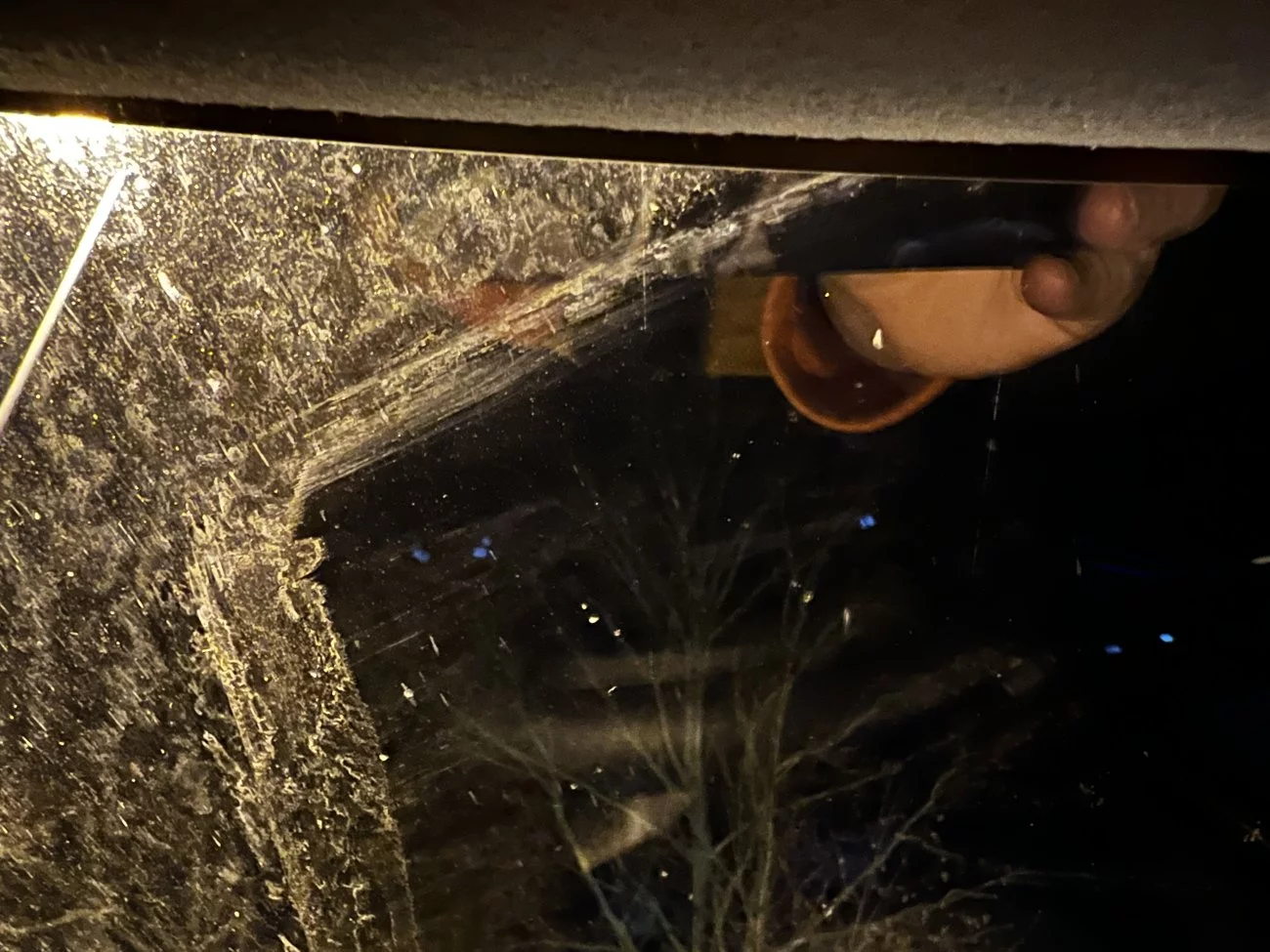

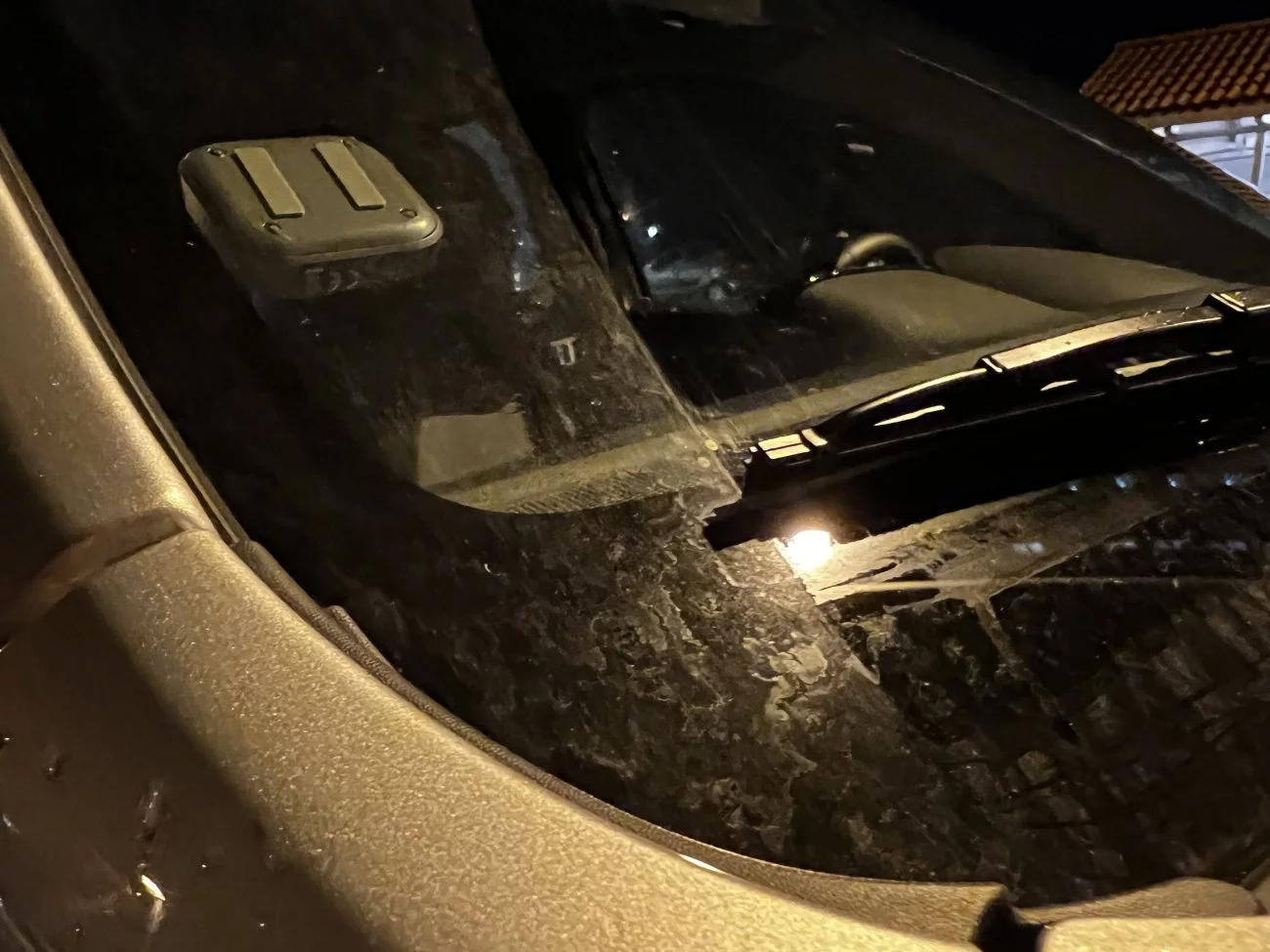

Prinzipiell müsste doch auch ein 650mm Wischblatt beim Spring möglich sind oder?🤔
Rudibee fährt den 600 mm Wischer, ich den mit 550 mm Länge. Ob 650 mm passen, müsste man mal ausmessen.
Ich hab mal „gemessen“.. links und rechts würde der Wischer ja dann 2,5cm breiter. Und damit würde er einen Tick/ein Müh über die Scheibe oben hinaus wischen🤔🫣sollte aber funzen..
