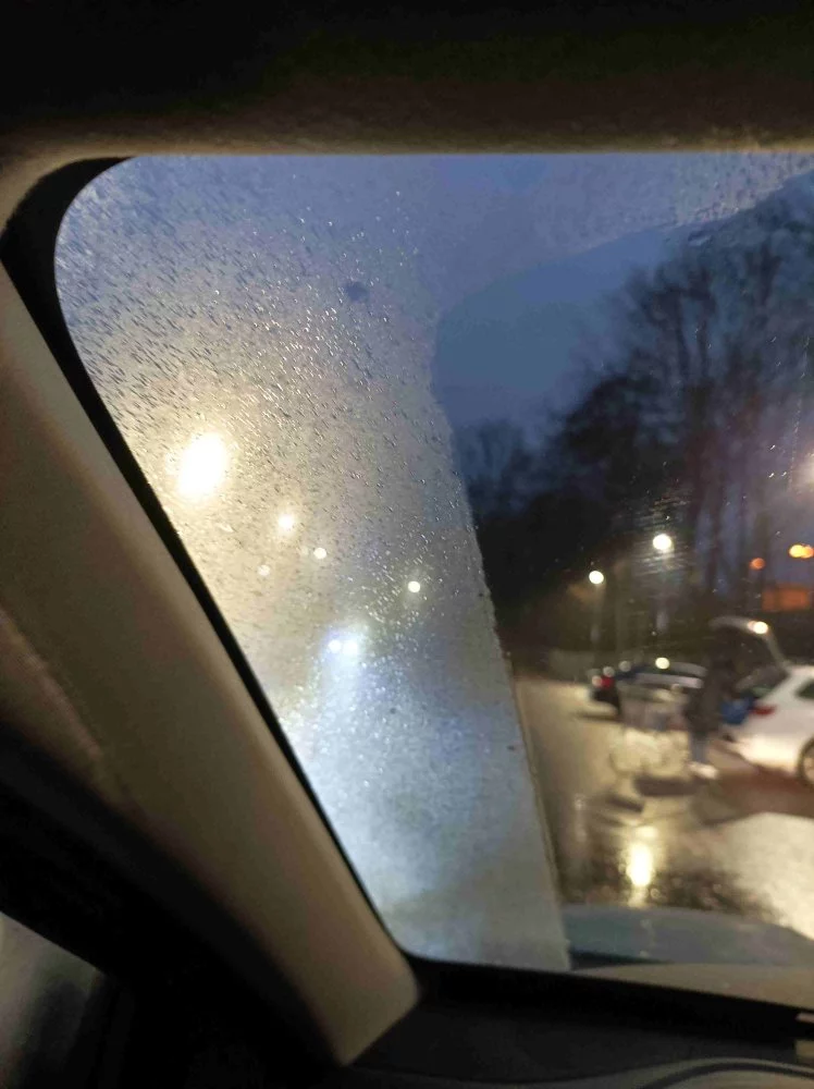

Ich habe den Wischer am Motor um einen Zahn verstellt und dann oben den Wischerarm leicht gebogen.
Nun ist links nur noch ein 3cm Streifen und stört somit auch nicht mehr im Sichtfeld.
Allerdings steht er in Ruhestellung dafür etwas höher.

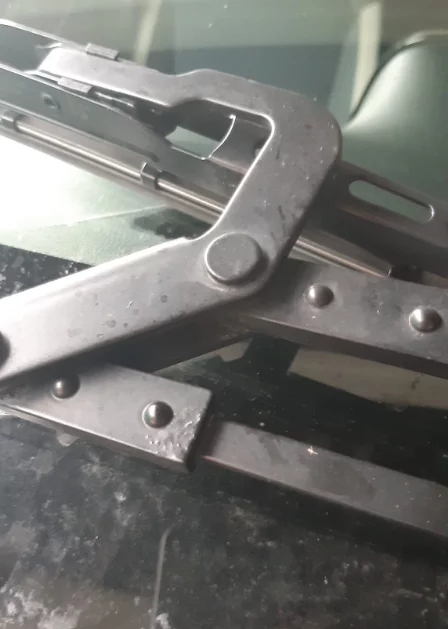

Ich habe gestern meinen Wischer auch etwas nach links versetzt. Dabei habe ich gesehen, dass der Arm schon rostet. 12.10.22 zugelassen, 2000km auf der Uhr. Keine Fahrt bei Salz auf der Straße
Das wurde schon so im Forum angesproche. Aus diesem Grund habe ich die kritischen Stellen bei Auslieferung mit Klarlack eingestrichen
unschön - hatte ich aber auch schon an einem 2 Jahre alten Oberklasse Volvo. Mach am besten vor dem Ausbessern Rostumwandler drauf.

Ich habe das ganze Gestänge mit Wollwachs eingepinselt. Mache ich alle 3 Monate, wird ja abgewaschen. So rostet da nichts.

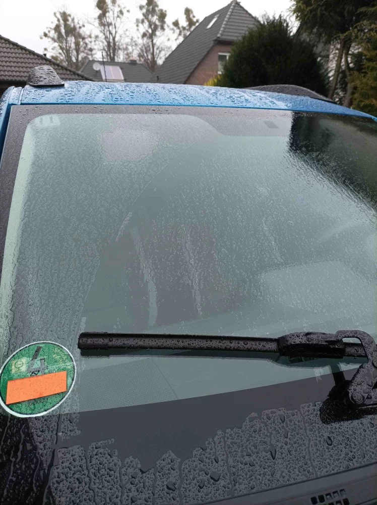

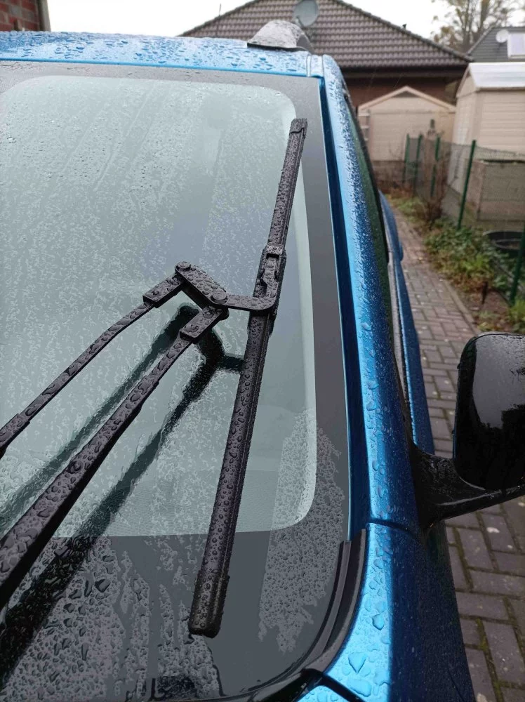

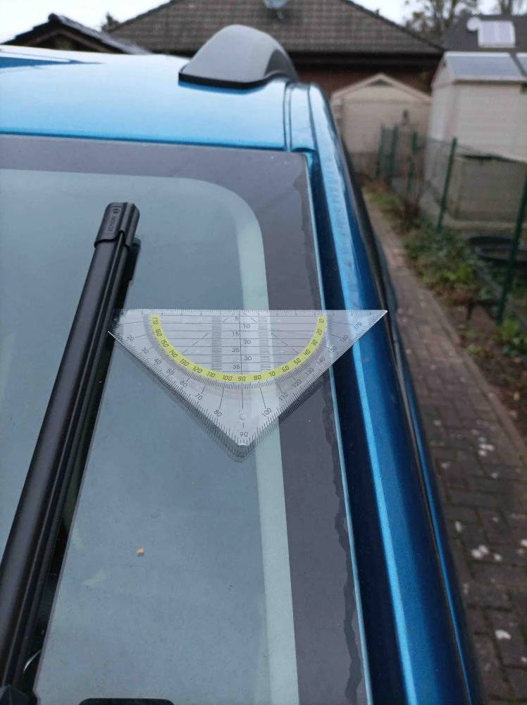

So: Habe alle wirklich guten Tips hier befolgt!
Bilder:

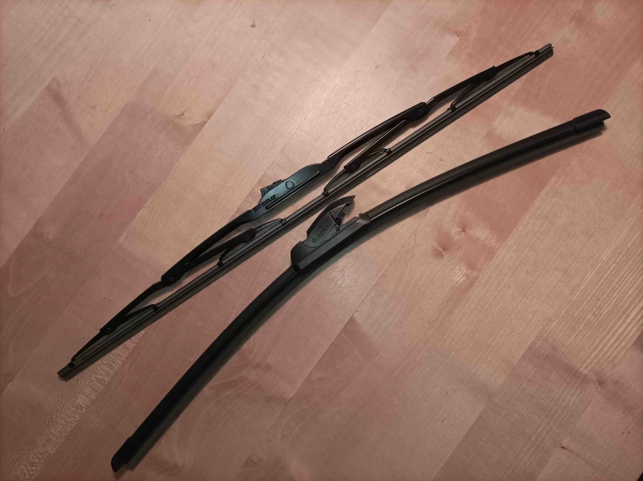

Der Bosch AR 550 U ist wesentlich schlanker als das Werksungeheuer.

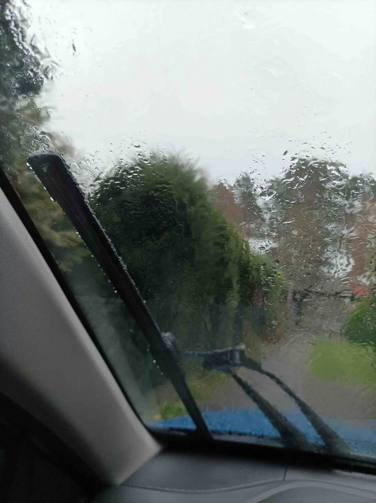

Linker Anschlag 9 cm von der dunklen Einfärbung der Scheibe. Werkszustand. Nicht akzeptabel.
Drei Zähne verstellt: Zu weit links, geht in den schwarzen Bereich.
Zwei Zähne verstellt: Gut
Rechts steht er natürlich jetzt etwas hoch. Da der Aerotwin schlanker ist, macht das aber nichts.
Auch vom Beifahrersitz gute Sicht auch für etwas kürzere Menschen.

Wie hast du das gemacht? Wo wird was wie verstellt?
Ich möchte das unbedingt auch so habe, dass der Streifen auf der Fahrerseite schmäler wird...
Ich kann natürlich nur beschreiben, was ich gemacht habe. Das ist keine Anleitung. Ich kann ja nicht für Schäden haften. Alles auf eigene Verantwortung!

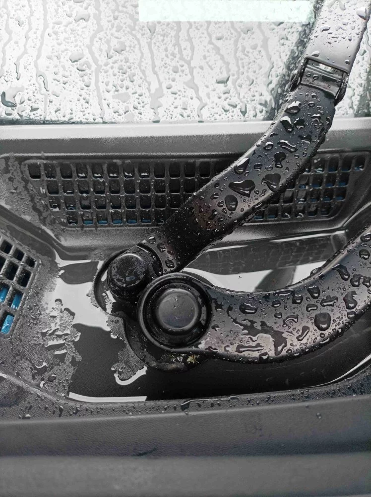

1. Wischer in Parkposition - ganz links - bringen. (ist hier im Forum beschrieben, wie)
Ein Bild "parken" zeigt das Sichtfeld jetzt. Weiteres Bild zeigt Sichtfeld im Werkszustand, vor Justierung.
2. Motorhaube auf, Gummikappe von der Welle nehmen. (Bilder)
3. Schraube vom großen Arm (14er Nuss) entfernen
4. Schraube vom kleinen Arm (13er Nuss) hatte ich gelockert, ist evtl. nicht mal nötig.
Wischerarm nach vorne von der Welle ziehen, geht etwas schwer. Wischer in gewünschte Position bringen. Wieder festdrücken.
Leicht festziehen und testen. Ggf. korrigieren. Richtig festziehen, dabei mit der anderen Hand den Wischerarm festhalten!
Sowohl Montage als auch Wechsel auf Bosch-Blatt gehen am besten in der Parkposition.
