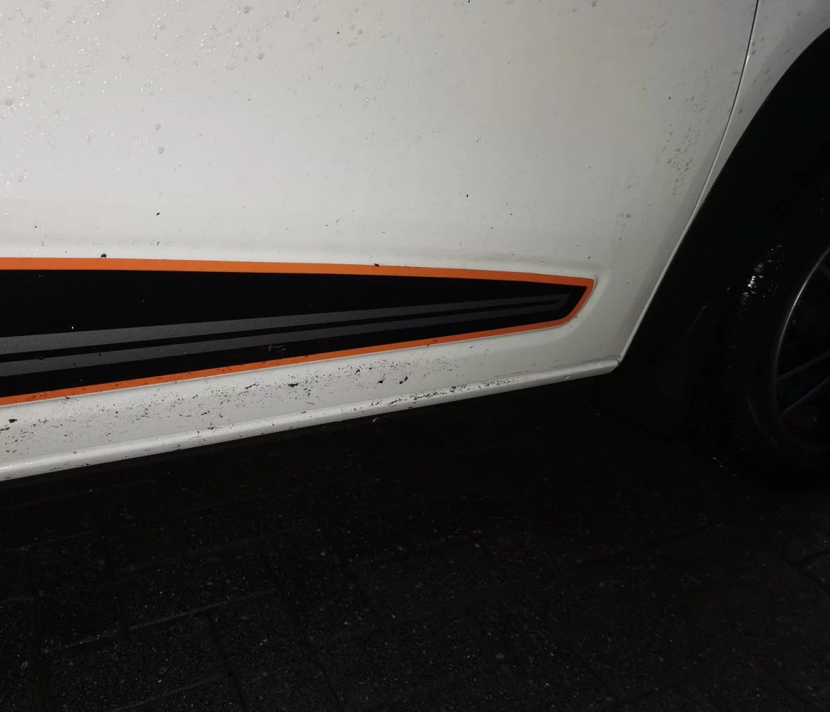

Heute wieder Sauwetter mit ordentlich Schnee bei uns. Der Kleine saut sich auch mit Flaps immer noch unten auf den Türholmen ein. Werde versuchen die Abdichtung mit Dichtband so zu realisieren wie an meinem Duster. Ist aber schwierig, da selbstklebendes Band leicht die Ablauflöcher in den Türen verschließt.
Melde mich in Kürze mit ein Paar Infos, aber dann hier
Ich habe mir die Sache mit dem Einsauen an den Türschwellen heute morgen nochmal angesehen,
es gibt eine einzige Dichtung zum Innenraum hin, ansonsten ist zwischen Tür und Schwelle ein riesiger
Spalt von etwa 4cm?
Aber unten direkt an der Türkante, noch vor den Türlüftungen ist die Distanz sehr klein. Dort ist genau
so eine Dichtmasse aufgetragen wie an der Regenrinne und auf die Dichtmasse könnte man die von @Betty63
vorgeschlagene Hohldichtung genau kleben, womöglich reichen die 10mm. Es gibt aber auch dickere.
Das wäre relativ unkompliziert und man könnte sie in gerader Linie verlegen, nur unten und auf die ganze
Türbreite. Das ist zu probieren. Es fehlt hier offensichtlich eine Dichtung die bei anderen Fahrzeugen
vorhanden ist.

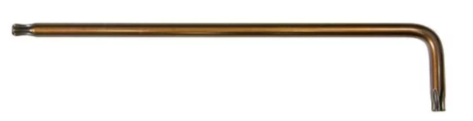

Werkzeug:
Akkuschrauber mit 3mm Bohrer
Akkuschrauber mit T20 Bit.
Schlitzschrauberdreher 4-5 mm Breite
T20 Winkelschrauber

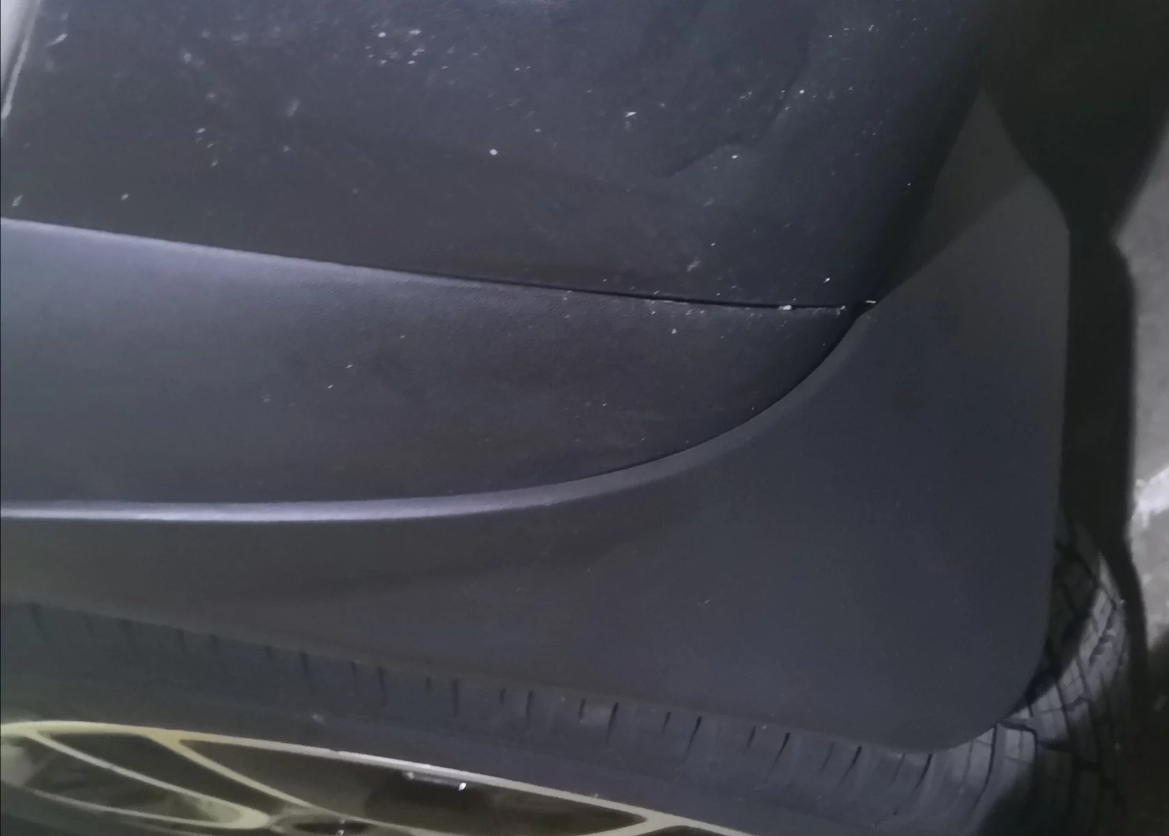

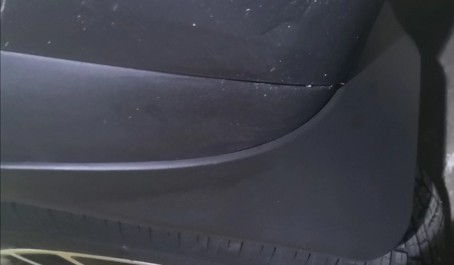

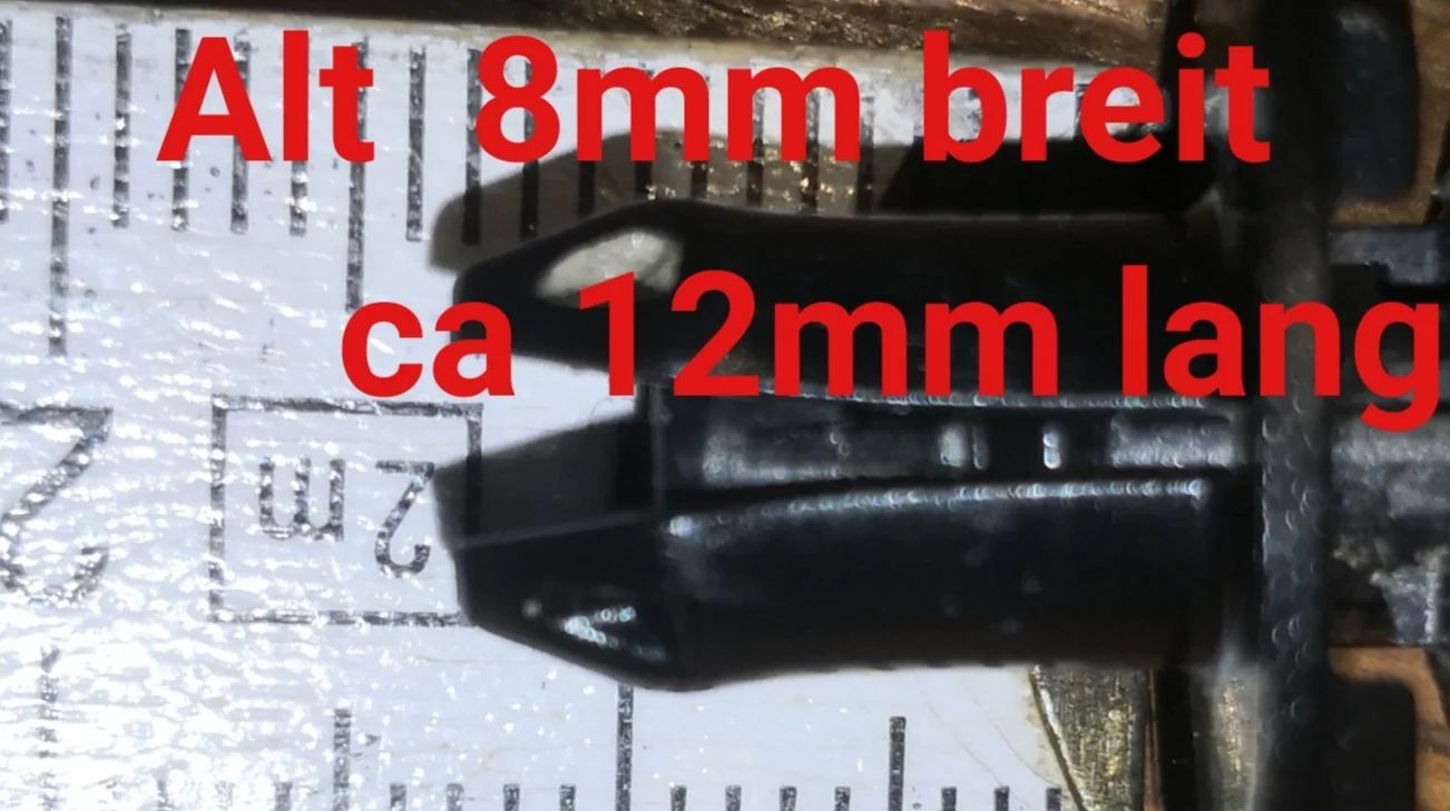

Hallo ich habe die Teile bekommen und heute montiert es passt muss Mann die 4xclips um tauschen mit längere hier ist der Link

Hallo ich habe bestellt beim AliExpress kostet Alle 4 ca 17.50€, du musst Für Renault K-ZE. Das Dacia spring ist Copy von Renault K-ZE in China. Hier ist der Link
Aber du musst 4 X länger Plastik Clips mit besttellen .hier ein Link

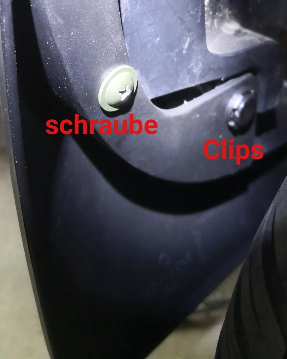

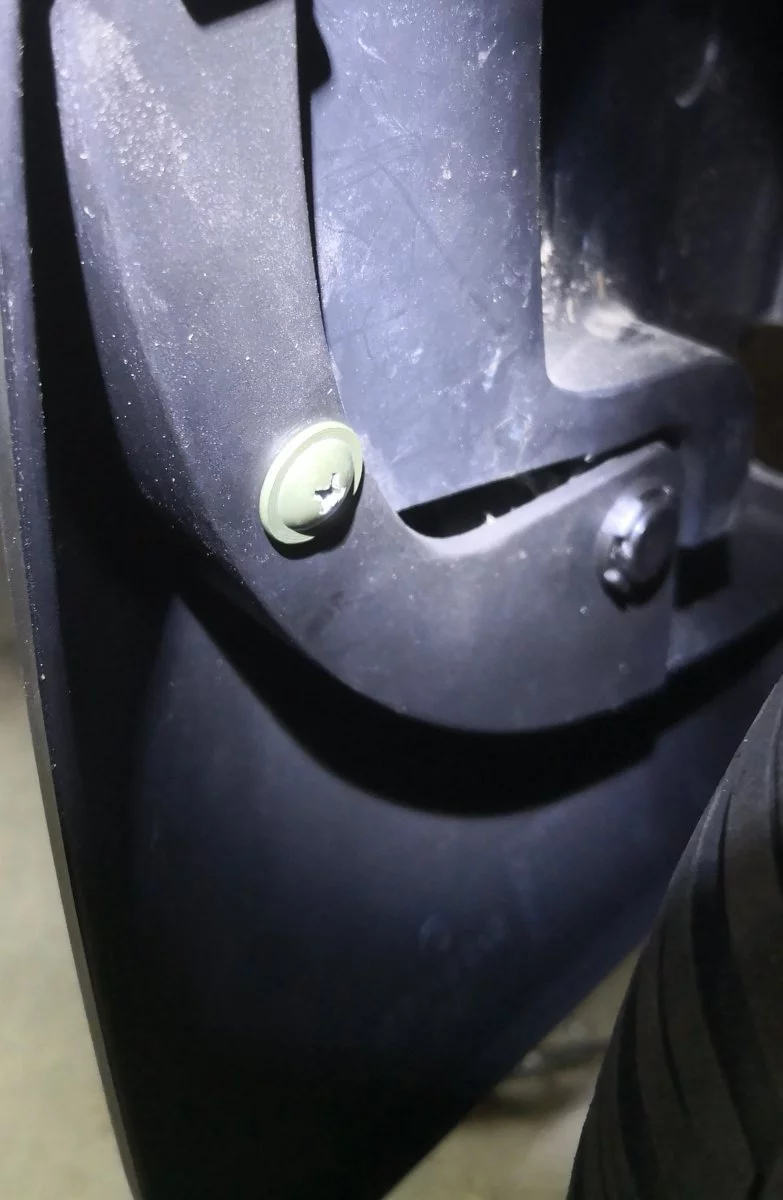

Ich habe bei mir ein gebaut es passt ganz genau ,muss man ein Loch mit Clips und zweiten Loch mit dem gelferte schrauben befestigten wie im Bild gezeigt

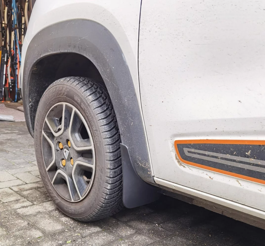

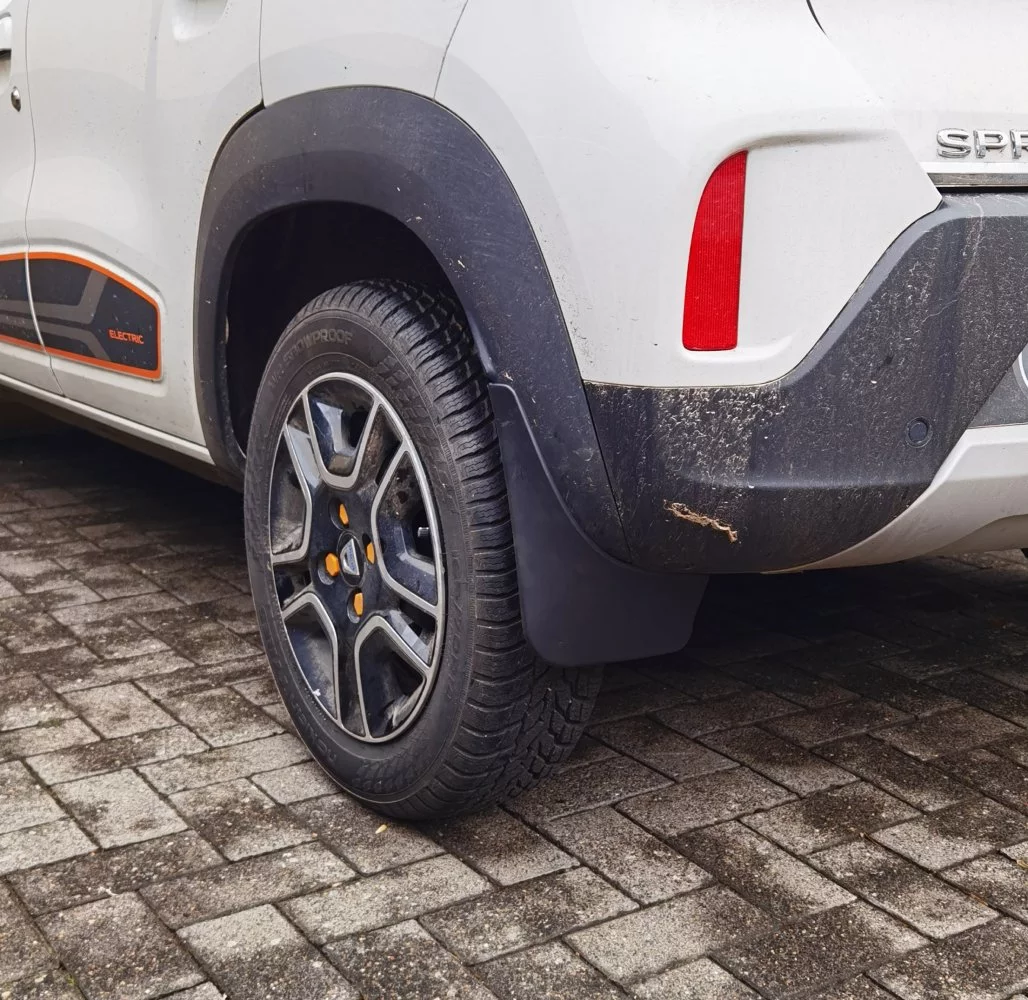

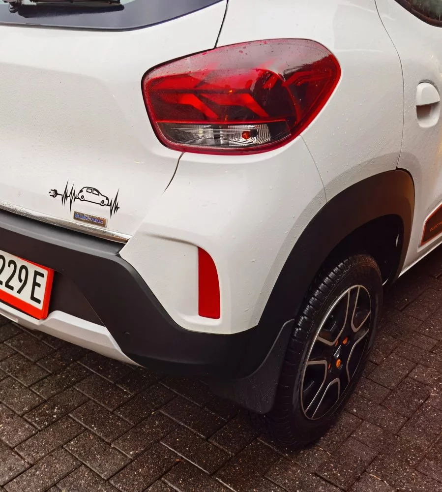

Auto mal fix gewaschen und dann ne Runde hier gedreht. "Glücklicherweise" regnet es gerade hier 😅
Der Schutz ist an den vorderen Kotflügel tatsächlich erst etwas weiter hinten zu sehen und am Heck ist die Verschmutzung auch etwas geringer als vorher ..bilde ich mir zumindest gerade ein 😅
