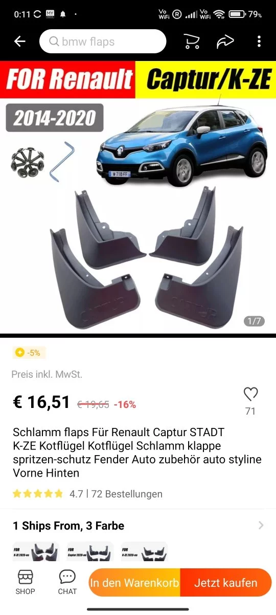

Hier schon Mal die Schmutzfänger, wurden sehr schnell geliefert, sind Formteile mit allem Befestigungsmaterial aber ohne Anbauanleitung. Anbau ist einfach, der originale Rastdübel kann wiederverwendet werden, zusätzlich eine oder zwei Schrauben. Natürlich ohne ABE. Passen wie angegossen.

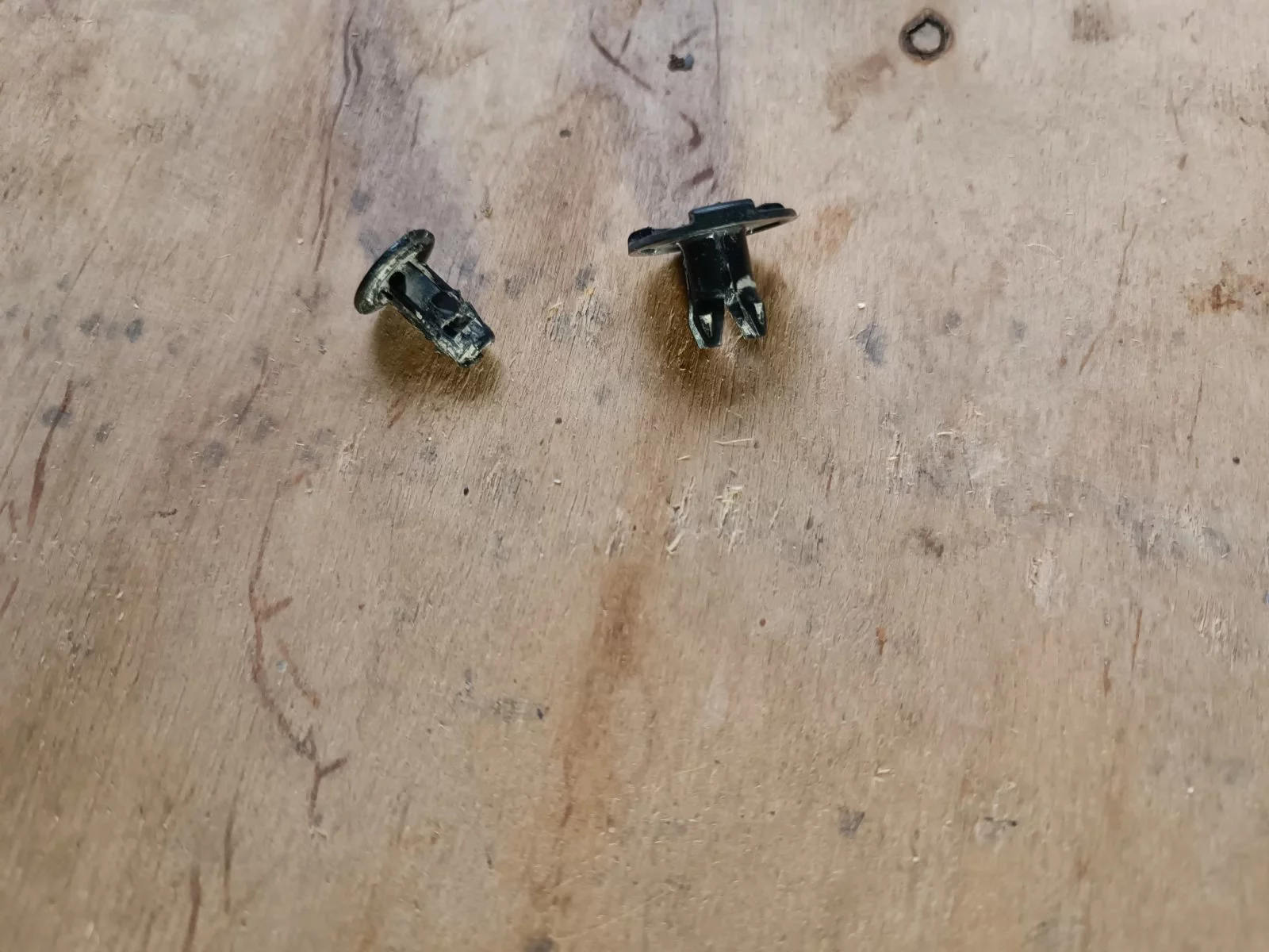

Guten Morgen, hier die Fotos nach der Montage. Bei der Montage des Spritzschutzes ist es wichtig, dass Ihr falls Ihr den Rastdübel wiederverwenden wollt, den Dübel nach der Demontage-Achtung nur Innenteil mit Schraubendreher lösen- zerlegt, wie im Foto gezeigt. Bei der Montage dann erst das Dübelteil montieren, so wie original und dann den Spritzschutz und das Dübelinnenteil dann durch den Spritzschutz in das Dübelgrundteil. Viel Spaß beim Einbauen.

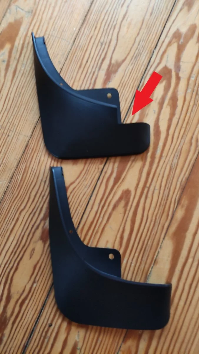

Einfach dranhalten, dann sieht man wie es passt. Zur Befestigung nimmt man entweder den originalen Schnappdübel oder die mitgelieferte Blechmutter anstelle des Schnappddübels. Zusätzlich ist mindestens eine weitere Schraube notwendig. Besser sind zwei. Zum Einschrauben der Schrauben muss vorsichtig im Kunststoff Vorgebirge werden. Achtung, Schrauben im Kunststoff nicht überdrehen. Alles kein Hexenwerk. Viel Spaß beim Montieren.

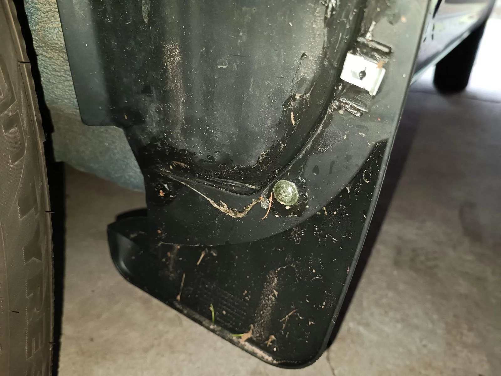

Hier noch Mal meine Befestigung im Detail. Gilt genauso für alle anderen Flaps.
Unten links der originale Schnappdübel. Daneben im zweiten Loch des Flaps eine Schraube im Grundkunststoff, 2 mm vorgebohrt, Achtung - durch beide Kunststoffplatten bohren, sonst hebt die Schraube die innere Platte ab. Oben rechts habe ich die mitgelieferte Blechmutter als Klemme benutz. Geht super und hält perfekt. Zum Abschluss den Übergang Flap auf Kotflügelinnenteil mit transparentem Silikon versiegelt.

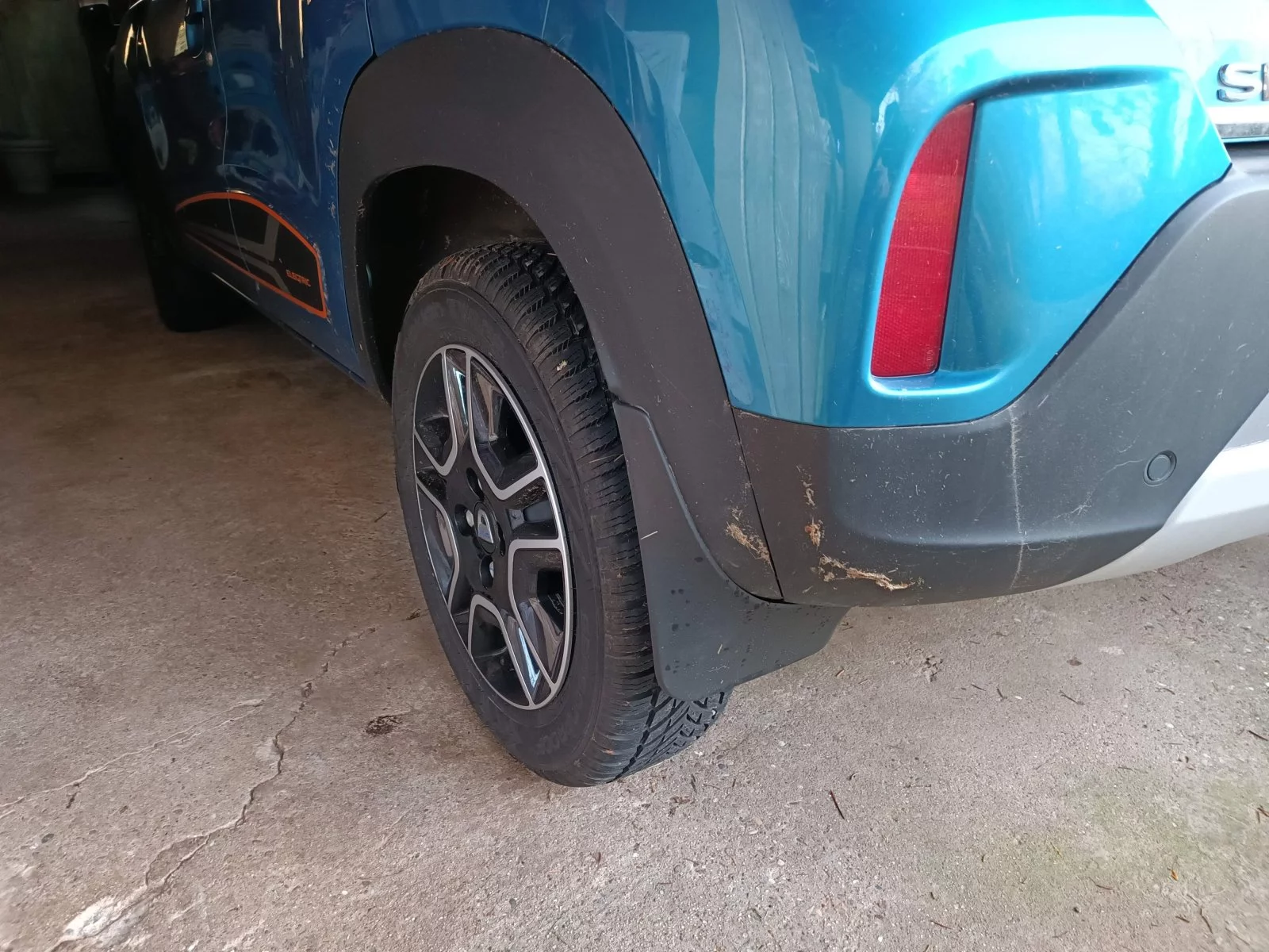

Es hat hier bei uns geregnet wie verrückt, bis ich die Fflaps montiert habe. Jetzt ist es trocken und kalt. Melde mich hier, sobald es wieder"saut". Kann ja nicht so lange dauern.

Oh Silikon, nein besser nicht. Silikon ist Säure haltig. Das fördert Rost.
Da nehme ich lieber Sikaflex.
