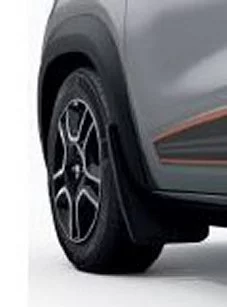

Bei meinen Schmutzfängern handelt es sich nicht um flache Lappen sondern um Profilteile.
Ein Haltepunkt ist original und ein weiterer wird mittels Blechmutter und selbstschneidender Schraube verbunden.
Es ist eben ein Unterschied ob Dacia flache Lappen oder was gescheites mit Top Passform.

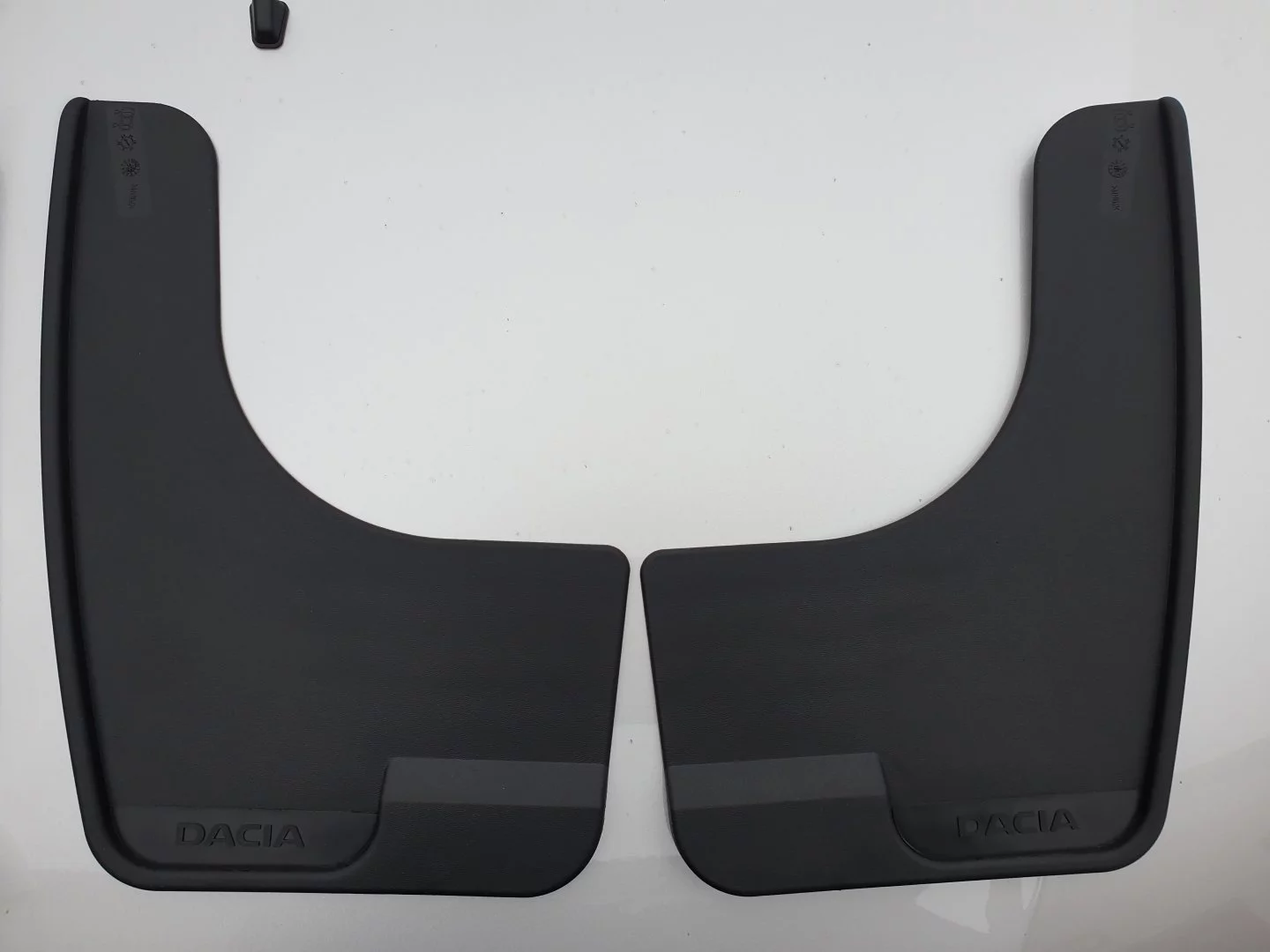

ich hab mir jetzt die originalen Schmutzfänger / Spritzschutz für Dacia Spring bestellt
Nr: 8201235609 für 31,- Euro das Set (2 Stück, rechts/links), vorne und hinten gleiche Bestellnummer
hier mal Fotos:
Anhang anzeigen 1225Anhang anzeigen 1231Anhang anzeigen 1232Anhang anzeigen 1233

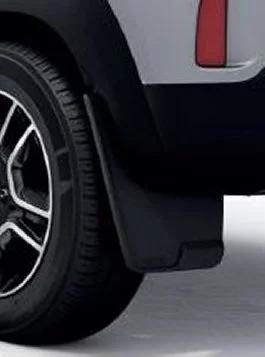

Hallo ich habe die Teile Gestern erhalten ist halt so , vorne kann mann die orginal Klammern benutzen nur im Lappen 2 x ausstanzen und zusätzlich mit weitere Torx Schrauben befestigt , hinten ist die orginal Klammer nicht lang genug da ging bei mir nur noch mit den beiliegenden Schrauben . Aber das komplette Set für 38 € inklusiv MwSt

Moin, hab Donnerstag die Original-Dinger montiert. Details siehe Beitrag 59.
Bohren ist erforderlich. Aufbocken nicht.
Vorne kommt man gut dran wenn das Rad entsprechend steht.
Hinten empfehle ich die hintere Radkasten-Auskleidung nach dem Anzeichen rauszunehmen.
2 Metallclips, eine 10mm Mutter und ein Plastikclip sind dafür zu lösen.
Dann kann es schön außerhalb zusammen bauen und dann das ganze Konstrukt abschließend wieder an Ort und Stelle montieren.
Wenn der PlastikClip wieder drin ist können die unteren Schrauben vom Schmutzfänger festgezogen werden, denn der Schmutzfänger verdeckt den Plastikclip!
Alternativ muss das Hinterrad demontiert werden; nur drauf hatte da hatte ich keinen Bock.

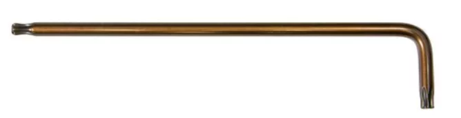

Akkuschrauber mit T20 Bit.
Schlitzschrauberdreher 4-5 mm Breite
T20 Winkelschrauber
