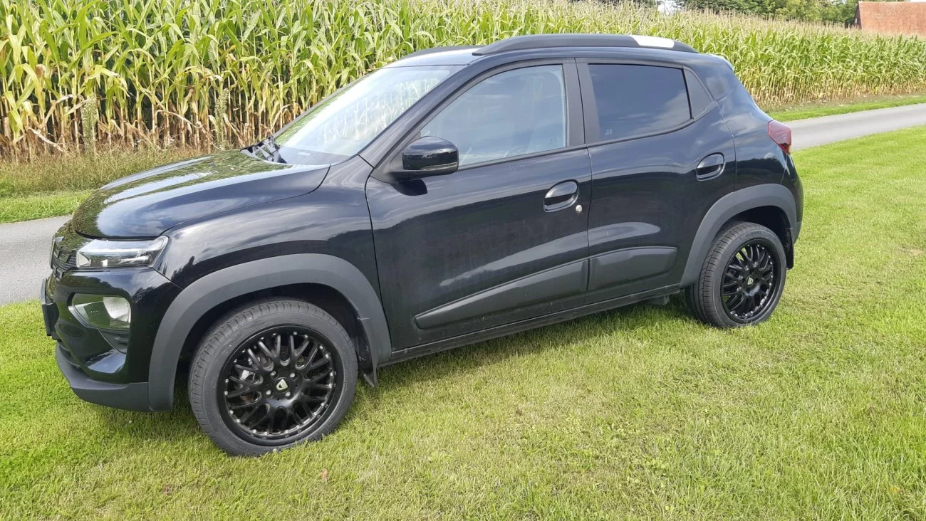

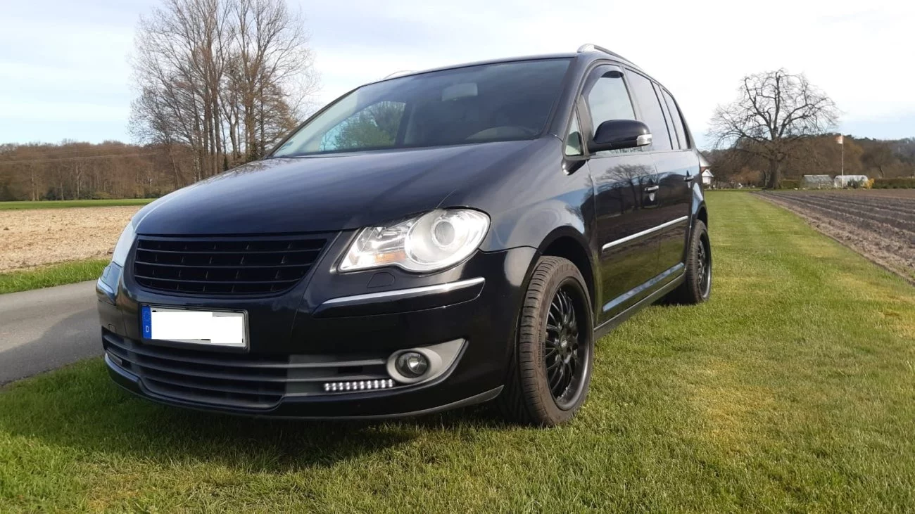

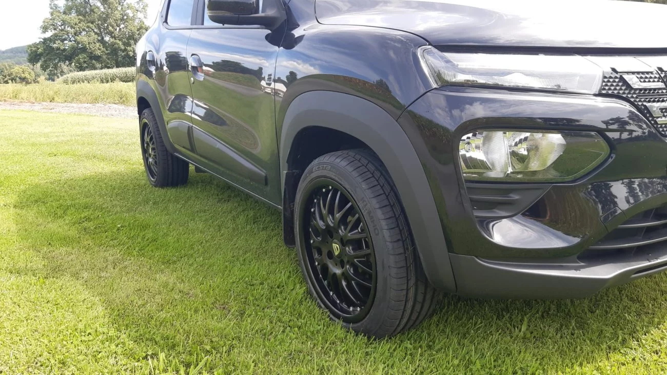

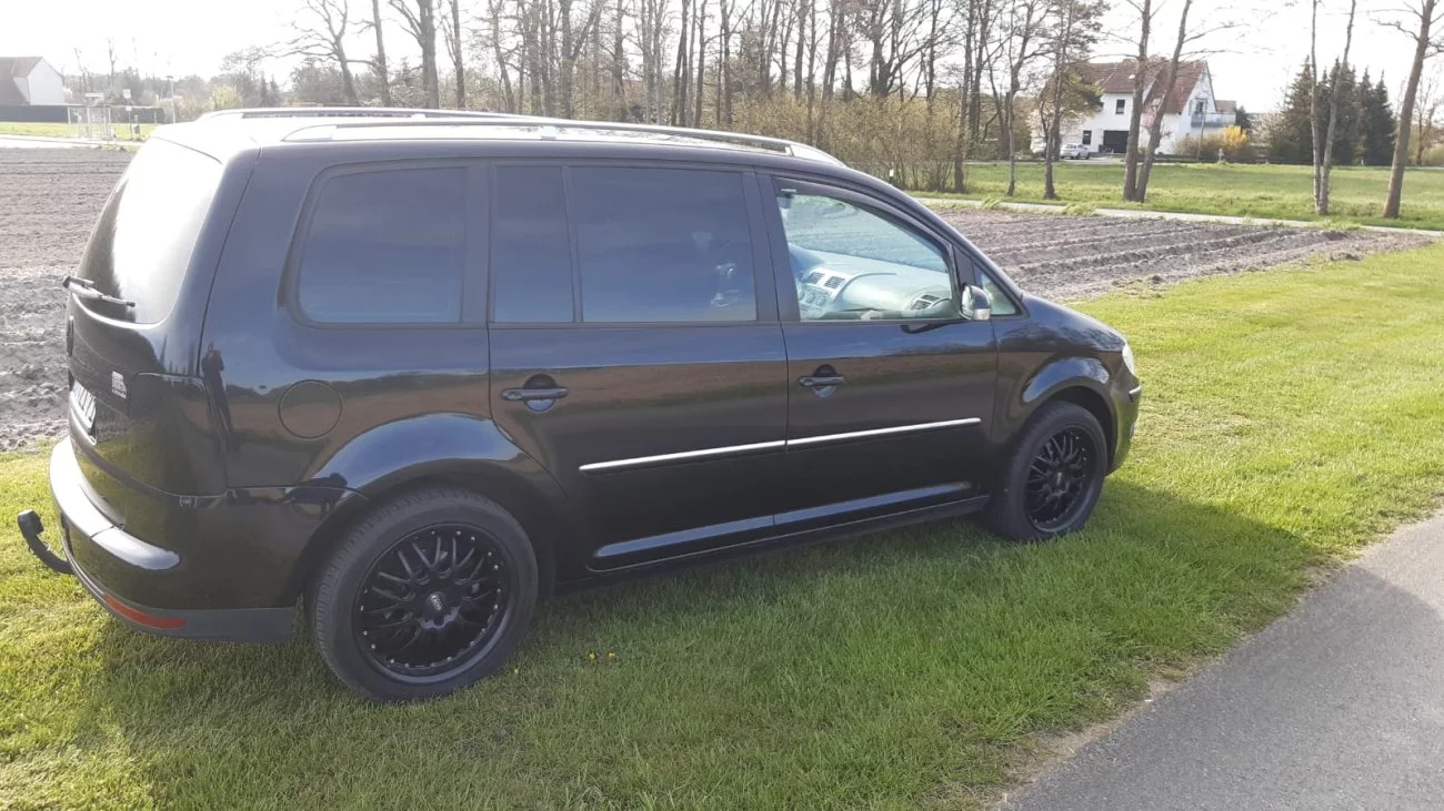

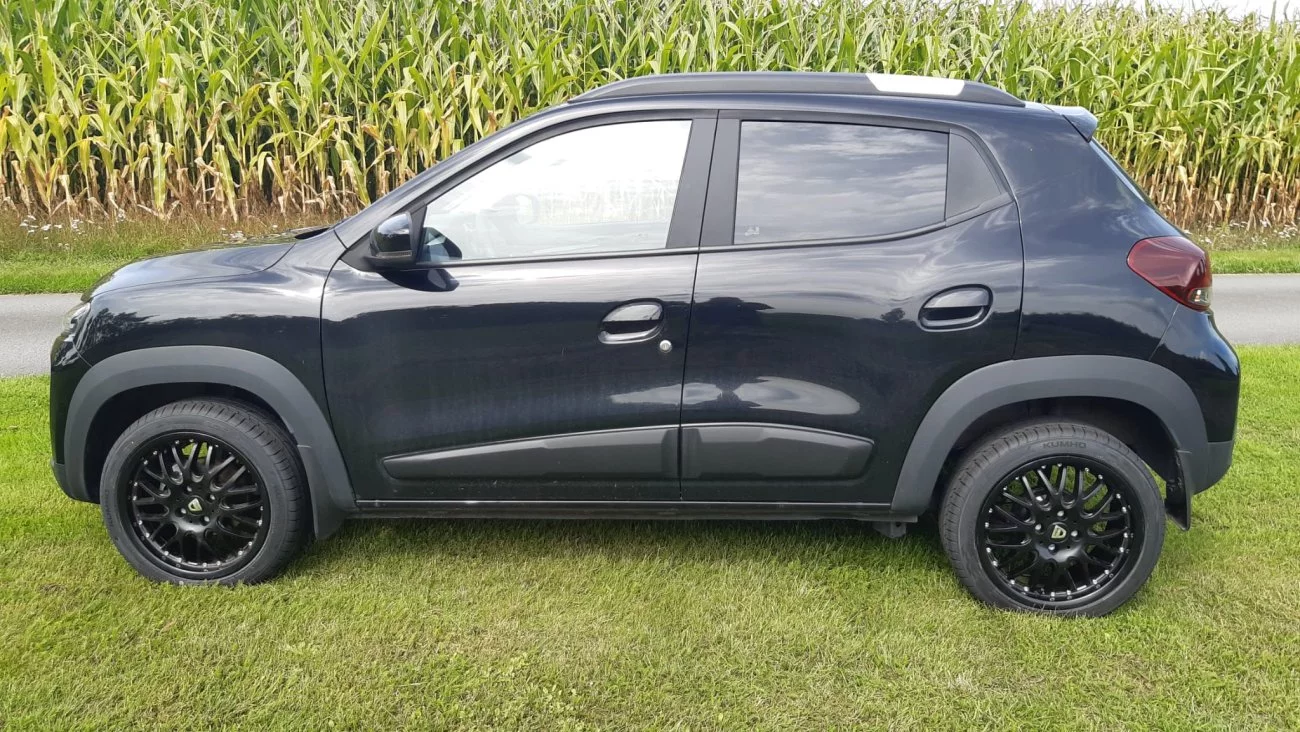

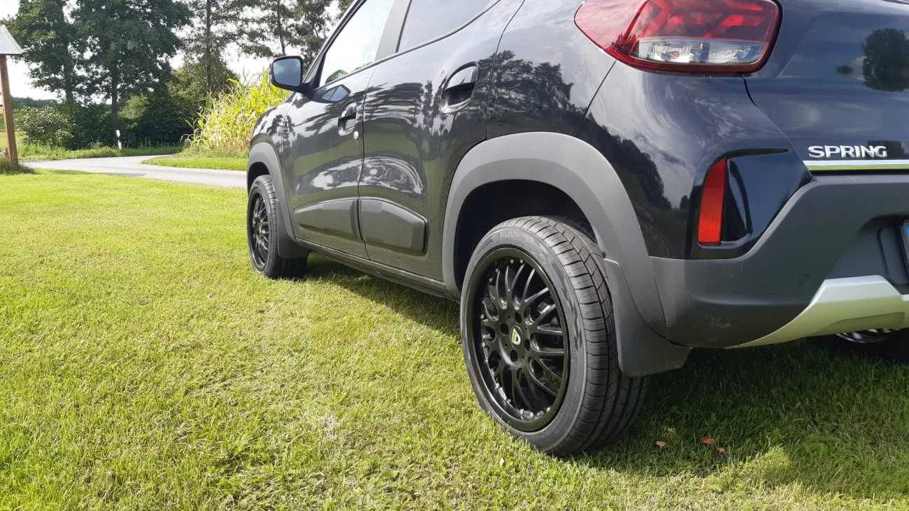

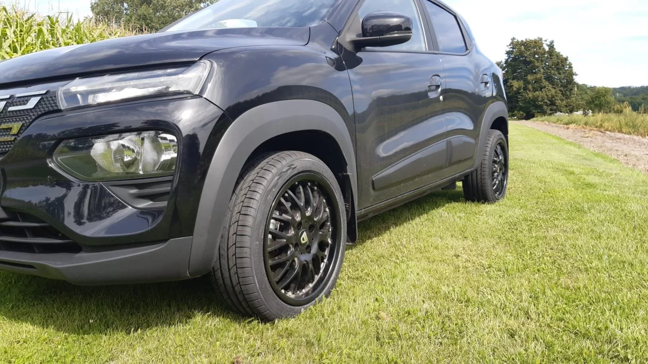

ich habe nun endlich "meine" Felgen gefunden.
Dotz Mugello black in 6,5 x 16, ET35.
Wir haben uns nun doch entschlossen, von den Allwetter reifen weg zu gehen und saisonal unterschiedliche zu fahren.
Im Sommer fahre ich 195/45/16 und im Winter den gleichen Typ Felge in 15 Zoll mit 185/55/15
Aus diesem Grund habe ich meine Ronal R56 Black in 6,5 x 16 und Tracmax AllSeason abzugeben. Stelle ich gleich in die Verkaufsrubrik.
Eintragung folgt die Tage, mir gefällt es sehr gut, da ich diese Felge auf fast allen Autos bisher gefahren habe, bis 19 Zoll und auf unserem Touran derzeit im 17 Zoll..

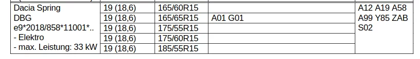

@Don Spring Ich hab die hsn/tsn Nummer eingegeben beim Hersteller oxxo-wwheels.de.
Die Felge wird als Freigegeben aufgelistet.
aber die von Oxxo veröffentliche ABE bezieht sich auf die 45 PS Version des Springs und wurde noch nicht aktualisiert um den 65 PS mit aufzunehmen. Bedeutet mit dieser ("aktuell verfügbaren")ABE sind die Felge auf dem 65er nicht zugelassen.
Danke für den Hinweis, ich habe den Hersteller zur Sicherheit angeschrieben. Über die hsn/tsn Nummer ist die Felge bei allen die ich ausprobiert habe aufgeführt. Ansonsten fahre ich zur Pfüfstelle. Wir werden sehen…
Nur der Hersteller kann und wird dir helfen. Zweifelsfrei wird die Felge eine ABE für den 65er bekommen, nur muss dies vom Hersteller auf den Weg gebracht werden. Am Ende wird in einer neuen Fassung dann stehen Spring von 33kW - 48kW.....nur ist bis dahin die aktuelle ABE eben nur für den 45er.
Bei der Prüfstelle kommt dies einer Einzelabnahme gleich und die kostet, weil eben noch kein Gutachten für den Eintrag in den Papieren eines 65er vorgelegt werden kann und alles erstellt werden müsste.
