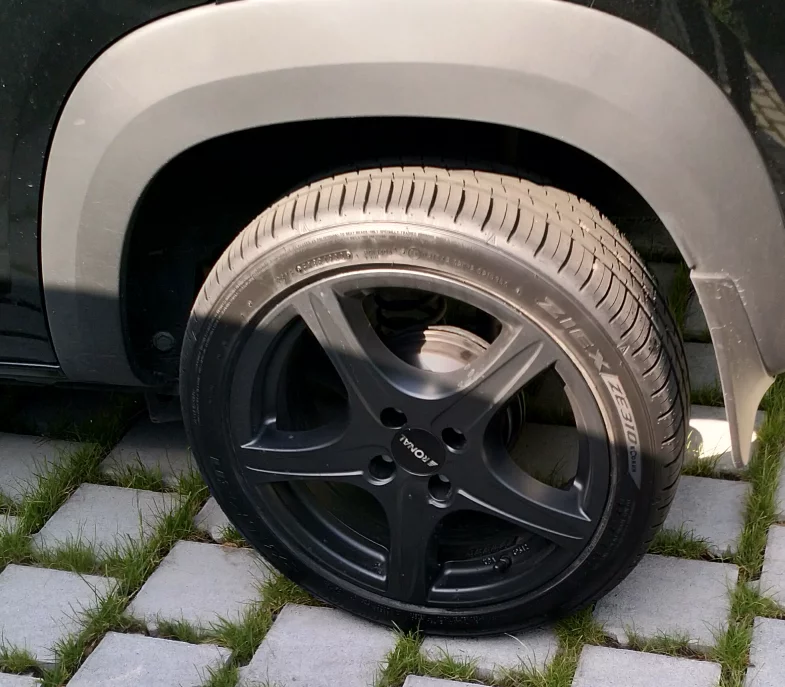

Ich habe inzwischen die 56er 16" Ronal drauf mit den 195er Falken.
Die Falken haben im aktuellen TCS (ADAC-Variante in der Schweiz) Sommereifentest beste Regenperformance.
Hankook sähen zwar geiler aus, das ist bei dem Auto aber nicht das Thema...

Die Felgen sind so mit 195er eingetragen...
Ohne Reifenbezeichnung. Ich kann also mal auch Semislicks aufziehen und Kurvenfetzen :) :) :)
Da die Räder nicht vorstehen, musste ich keine Kotflügelverbreiterung anbringen :)
Die Ronal 56 sind ja eh zugelassen für den Spring.

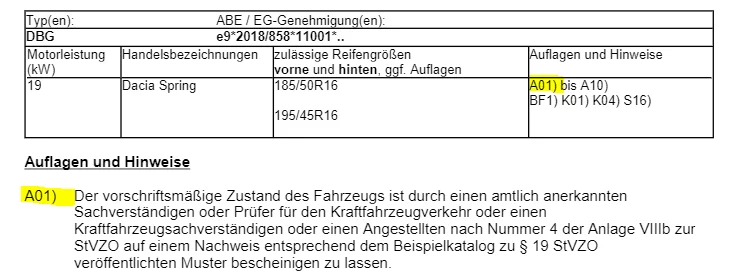

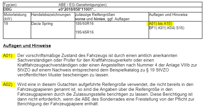

Da ich mir ja auch erst kürzlich Felgen gekauft habe, habe ich mir verschiedene ABEs etwas genauer angeschaut und da stand eben das hier drin:
Wenn ich das richtig deute, dann muss die Felgen Reifenkombination im Fahrzeugschein eingetragen werden. Sollte ja kein Problem sein, muss man nur machen lassen, falls es mal von der Rennleitung geprüft werden sollte.
Bitte korrigiert mich, wenn ich falsch liege.
