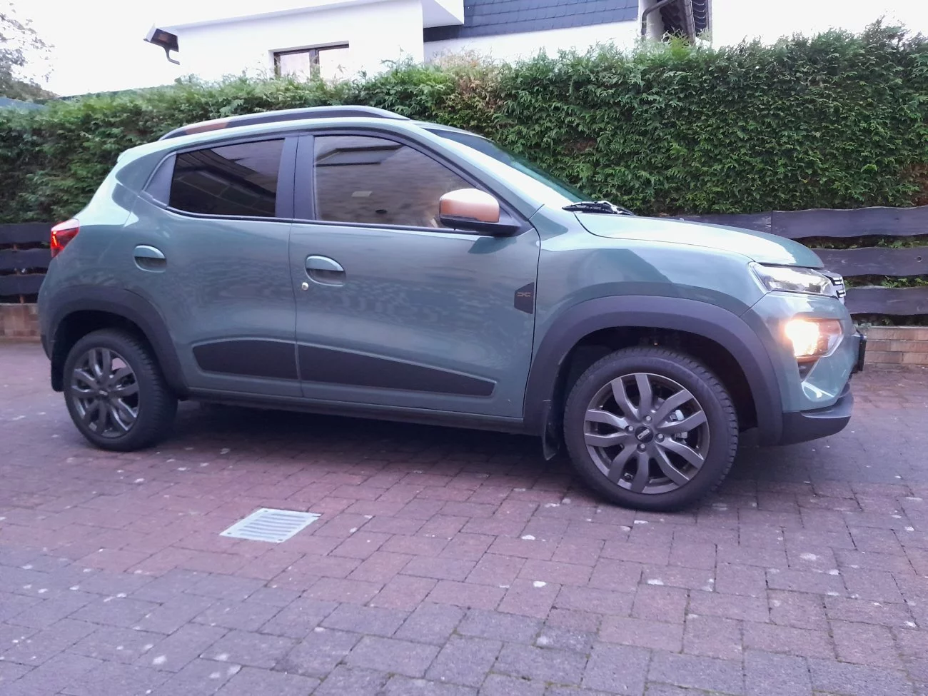

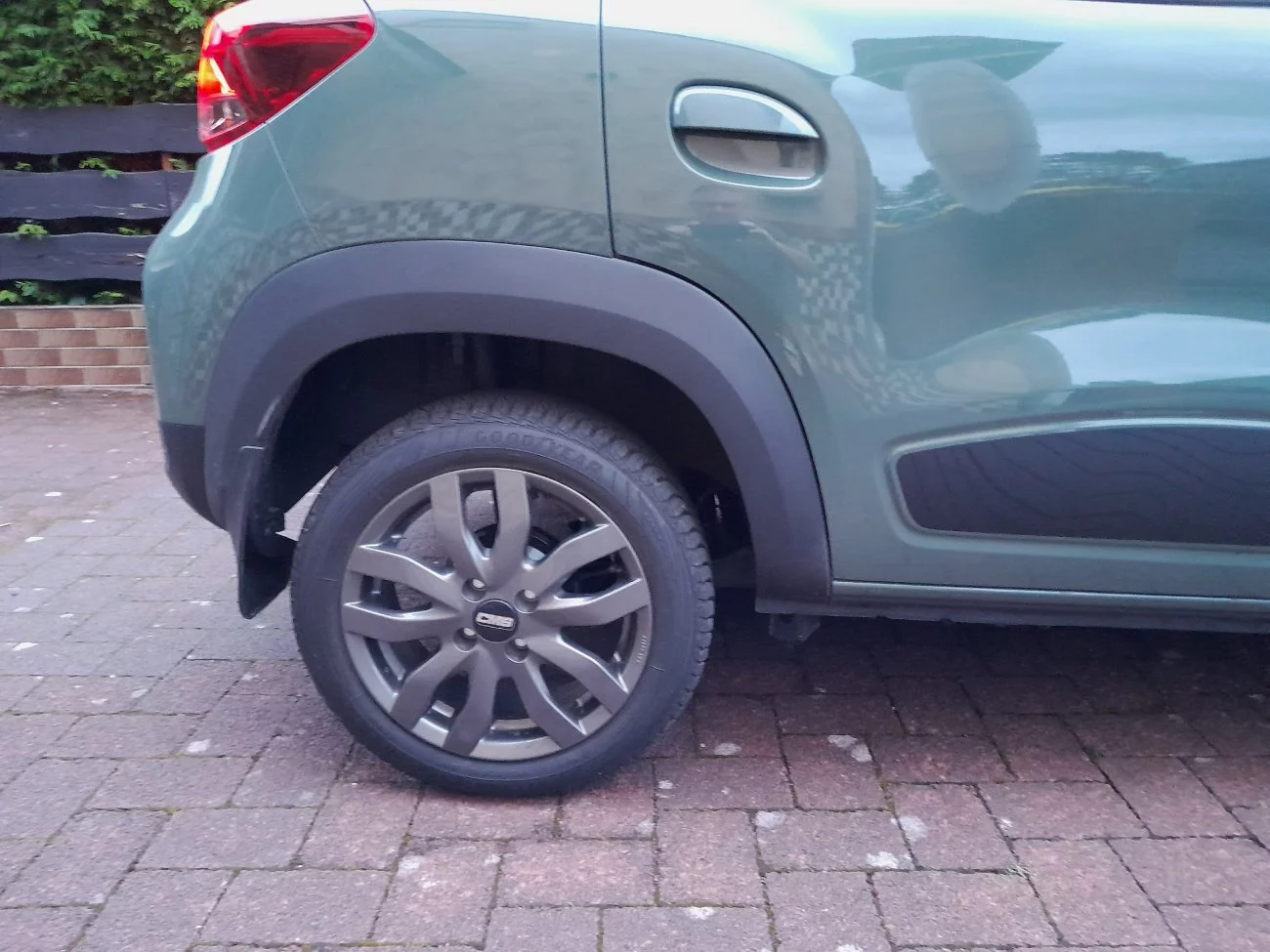

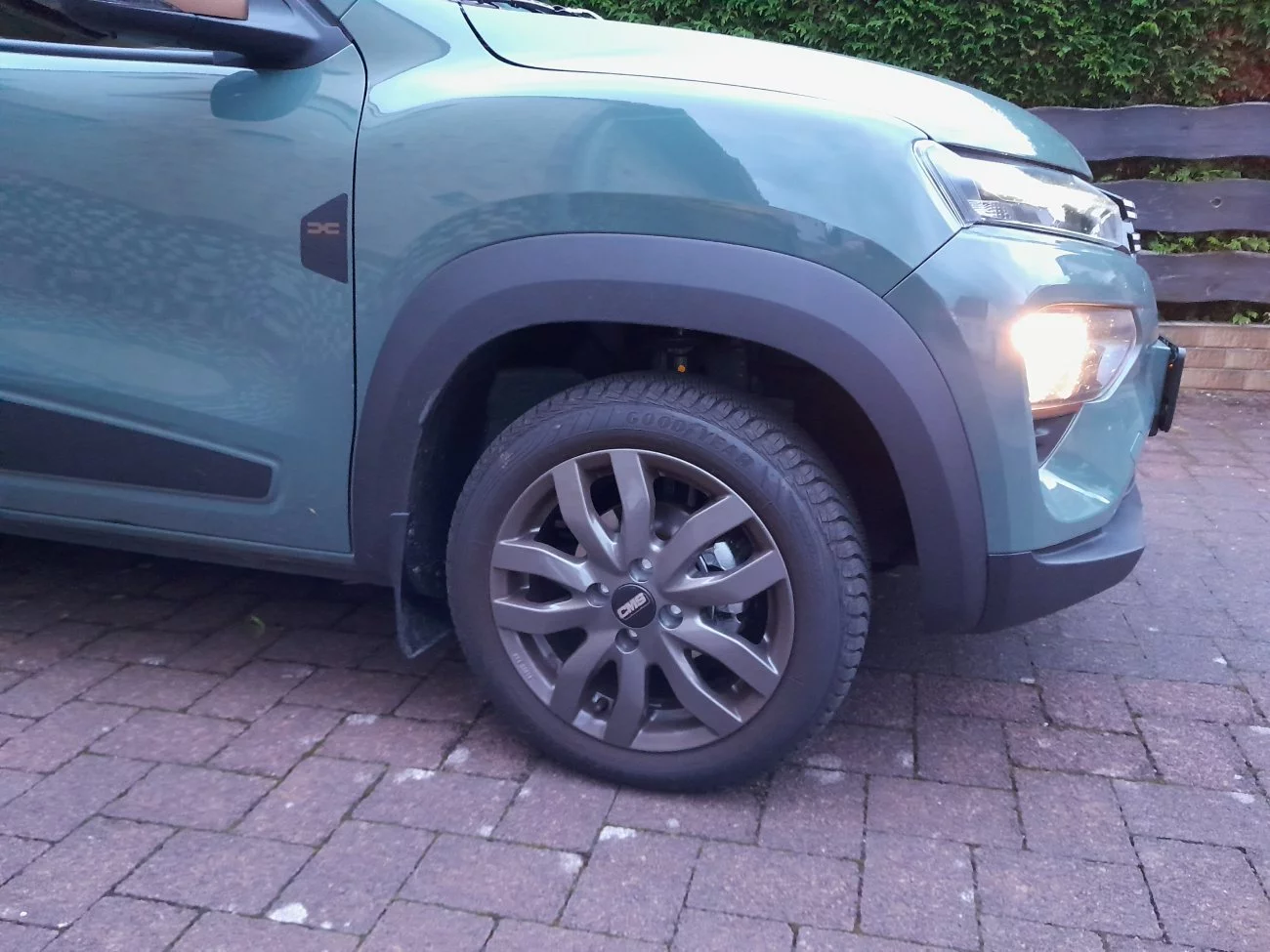

So, das sind die Räder.

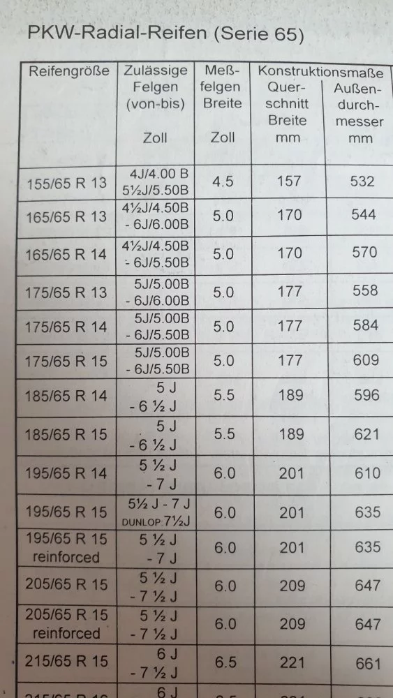

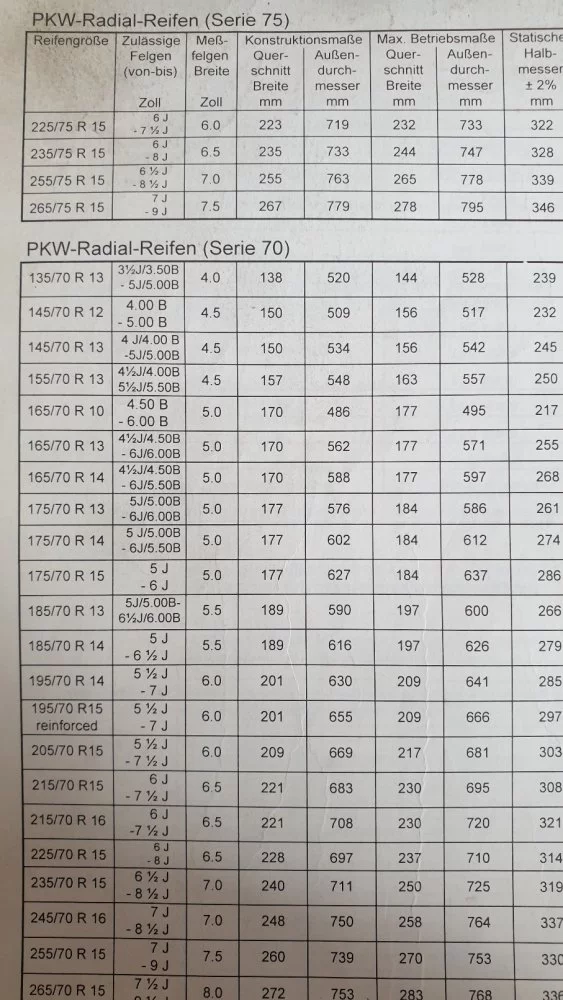

habe im Moment noch die LL 165/70R14 81T drauf ... laut Tabelle könnte ich bei R14 zumindest auf 175/65 gehen. Jetzt habe ich allerdings von diesem Thema mal so überhaupt keine Ahnung. Habe mich zwar schon ein bißchen eingelesen, aber kann mir dennoch eine Frage nicht beantworten:
Kann ich mit der Auslieferungsfelge auf 175/65 umsteigen, oder brauche ich dafür eine andere Felge?
Der Spring hat dich 4er Felgen und nicht 4,5 oder:unsure:
Auf 4er dürfen keine 175er.
Die 4,5 Stahlfelgen für den Spring dürfen keine größeren Reifen. Da sind dann neue Felgen fällig. Leider sind die Dacia Felgen auf 165mm festgezummert:(
Also über Google (auf der Seite von Dacia habe ich rein gar nichts gefunden) finde ich: "
OE 165/70R14 81T4.5Jx14 ET37
also auf 4,5er dürfen normalerweise 175er, aber auf die Stahl von Dacia nicht?
Aber es gibt schöne Alufelgen :giggle:
Sehr schöne sogar🤗

Da die Standardfelgen nur mit den orginal LL in den Papieren eingetragen sind geht nix anderes.
Ausser du fragst mal beim TÜV nach ob man sich auf den orginal Felgen 175'er eintsgen lassen kann.
Wahrscheinlich nein.
Bei den 14“ Stahlfelgen die es für den Spring zu kaufen gibt sind nur 165er erlaubt:(
Ich hab zumindest nix anderes gefunden.
also im CoC und in der Zulassung sind nur 165er drin. Aber wenn ich jetzt passende (und zugelassene) Felgen und Reifen kaufe, brauche ich entsprechende Papiere nur mitzunehmen und nichts eintragen zu lassen. Richtig?
