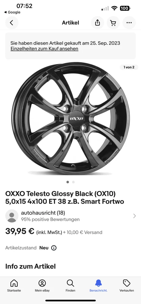

😍Die hab i mir heute moin, spontan auch gegönnt:
OXXO Telesto Glossy Black (OX10) 5,0x15 4x100 ET 38 z.B. Smart Fortwo
4x40€/Stk. & n 10er Versand mal eben auf e-Bucht,
Ob das ein Schnapper oder Fake isch?🥸 ick werd berichten.. auf jeden mit PayPal gelöhnt.😅
