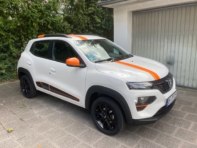

Hier in Schwarz mit den 185 55 R15. ET 38 mit ABE.
Original Oxxo schwarz.

Und in Silber ;-)
