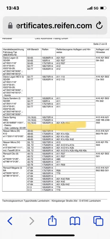

15er mit 185er Bereifung haben sehr wohl eine gültige ABE, ohne vorführung bei der Prüfstelle.

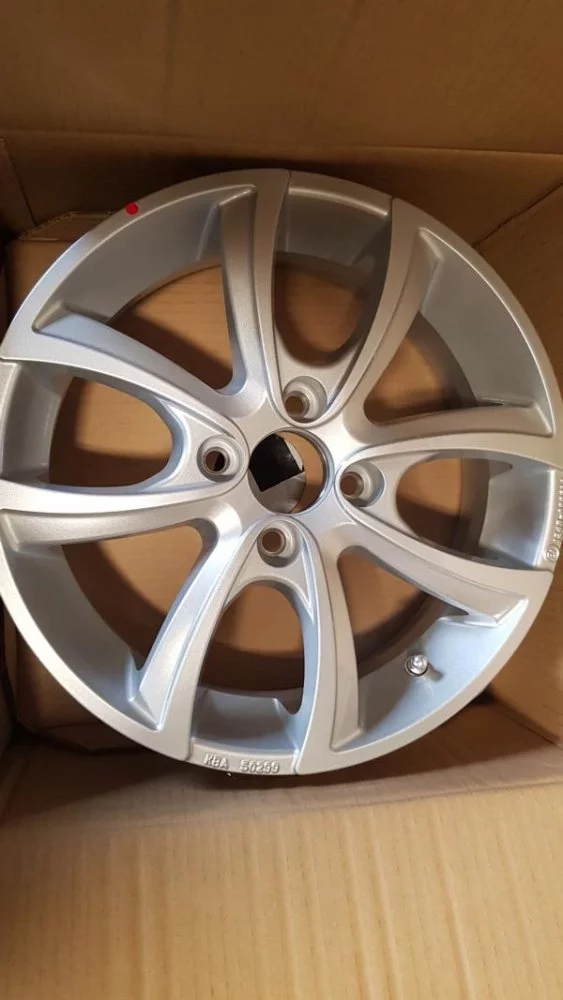

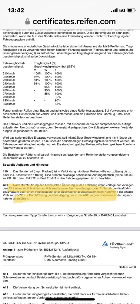

Ich kann jetzt nur von meiner Auswahl von Felgen sprechen die ich bestellt habe siehe Anhang und dort ist die Auflage laut ABE eine TÜV Vorführung zur Eintragung in den Kfz Schein. Wie gesagt siehe Anlage der ABE. Habe mich damals deshalb gegen die 185 entschieden.
