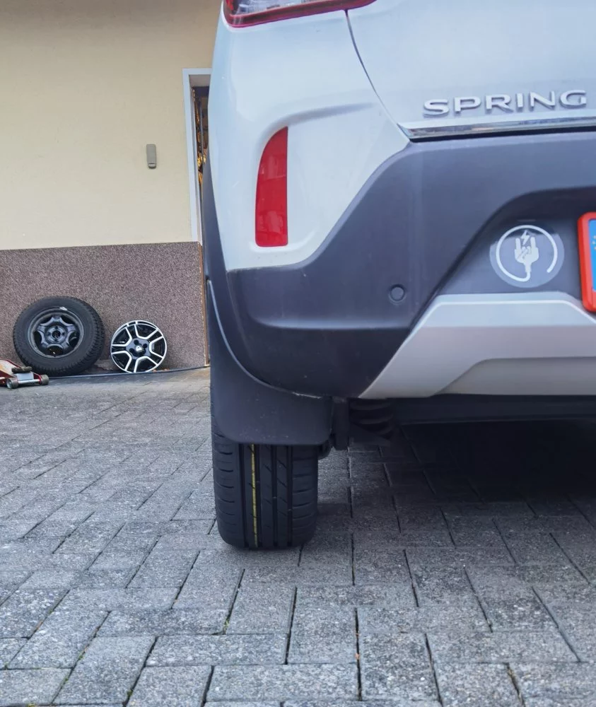

So .....
Druff sind se....
Verbrauch laut BC aktuell bei 13 kw.
Mal schauen wo er jetzt hin geht.
Konnte gestern selbst nur eine kurze Probefahrt machen.
Das Auto wird derzeit durch meine Tochter genutzt da ihrs defekt und das Ersatzteil auf sich warten lässt....
Was ich bei den 10km festgestellt habe....
Er ist leiser als mit den 165 Winterreifen.
Er liegt etwas "satter" auf der Straße und in den Kurven.
Das selbständige zurückstellen des Lenkrades nach einer Kurve oder aus einer Abbiegung heraus geht besser.
Zum Verbrauch kann ich denke erst nach ein paar 100 km etwas berichten.
