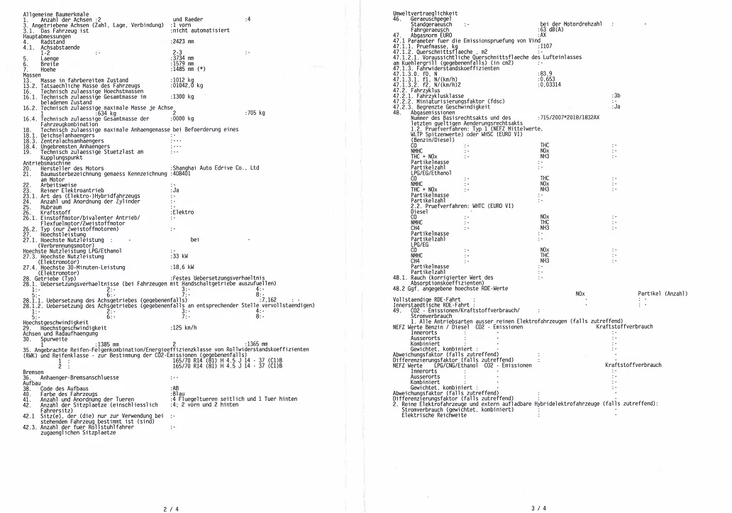

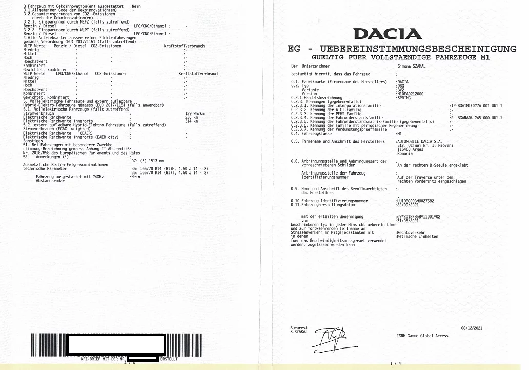

Sieht so aus ...

So, gerade frisch angemeldet und den ganzen Reifen/Felgen Tread durchgelesen. Hallo erstmal an alle!
Ich fasse mal zusammen:
Laut COC-Papieren ist einzig die Reifengröße 165/70 R14 mit Traglast 81 oder 85 (auf Felge 4,5Jx14 ET37) zulässig!
Für ALLE anderen Felgen oder Reifen bedarf es einer gültigen ABE oder man muss eine Einzelabnahme machen lassen!
