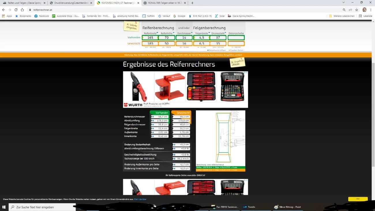

ich habe mehrere Jahre in einer KFZ Wekstatt gearbeitet und bin "uralt Schrauber (mein Alter)" wenn da steht das man an den Kotfügeln was machen muss dann ist das so. Beim Reifenrechner kommt das klar raus + 3 cm bei 185ern von den 195ern brauch ma gar nimmer zu reden. Wer viel Geld übrig hat kann ja mal kaufen und zu den freundlichen Herren in blau fahren. Andere machen das auch §19. Über was diskutieren wir hier? Wie mogle ich mich am Gutachten vorbei? Zum Fachbetrieb gehen und Angebot einholen was die Änderung kostet + Felgen + Reifen oder gleich eine mit ABE für 175 kaufen. Also ich brauch da nicht zu überlegen.;)

Hab das gestern im dunkeln mal mit Wasserwaage und Gliedermaßstab ausgelotet.
Da geht es tatsächlich um 1cm der nicht überdeckt.
