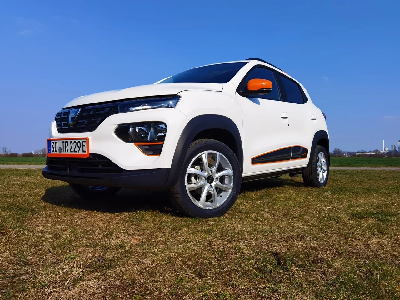

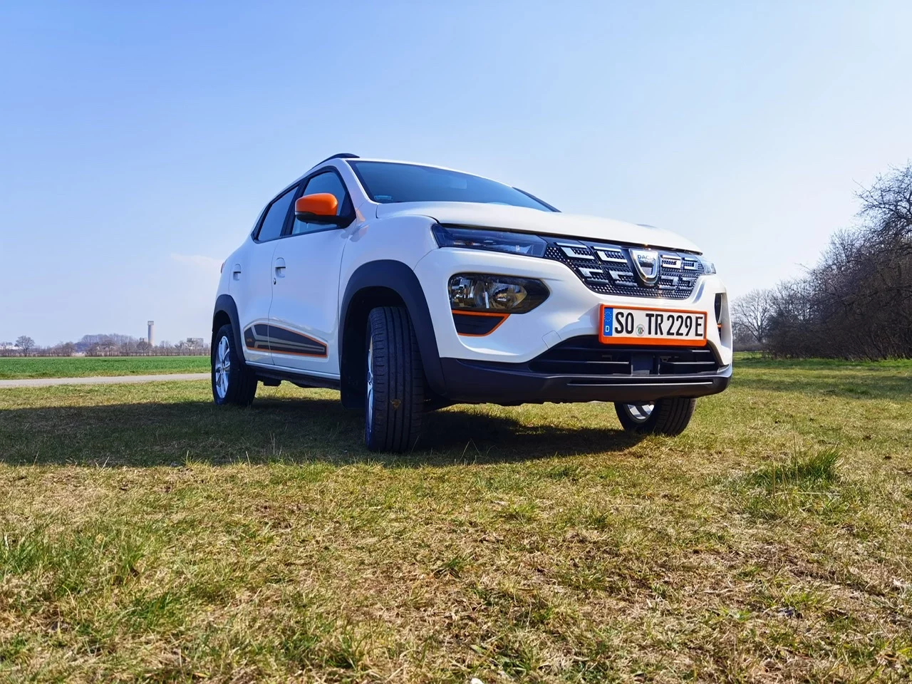

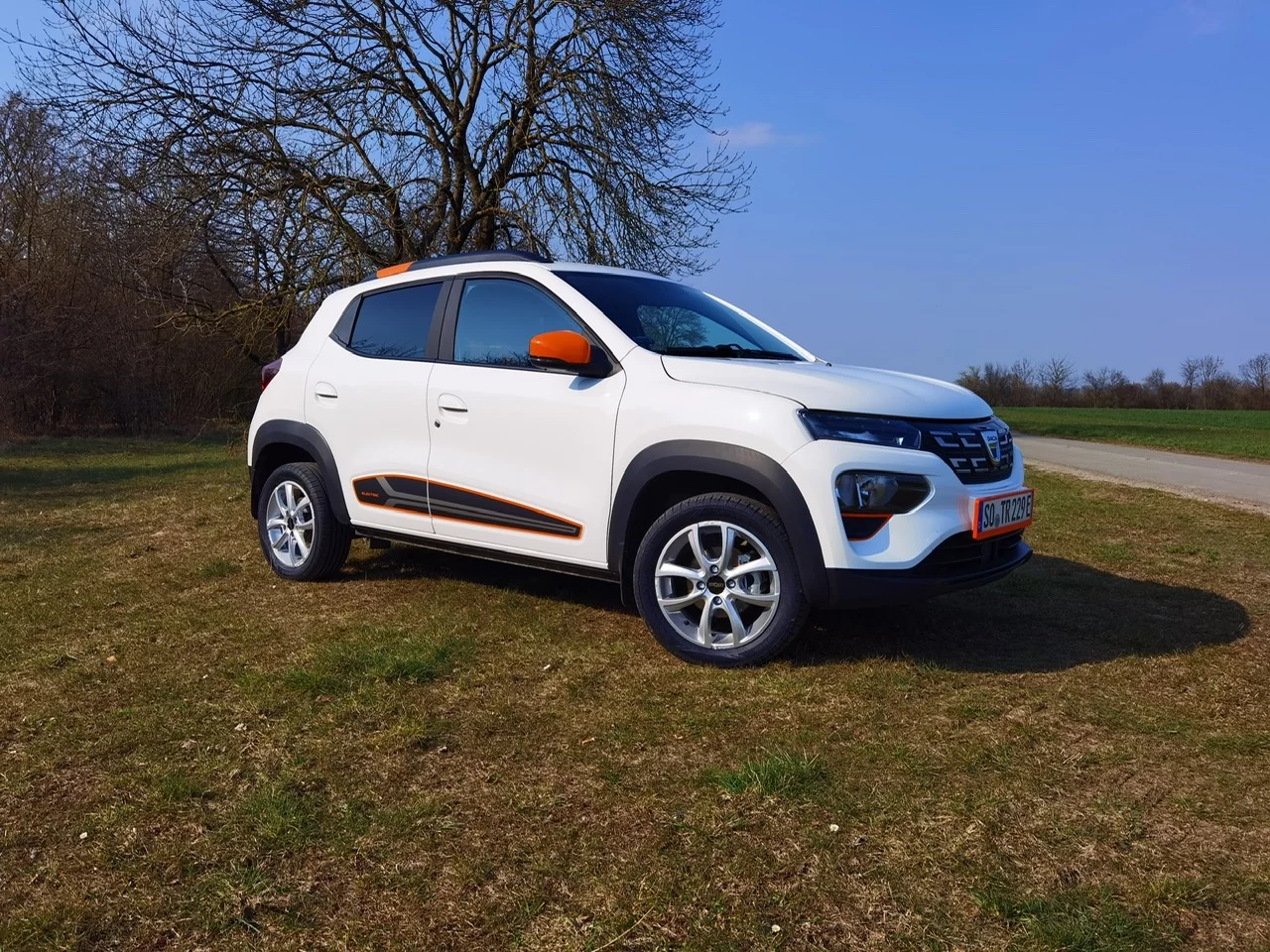

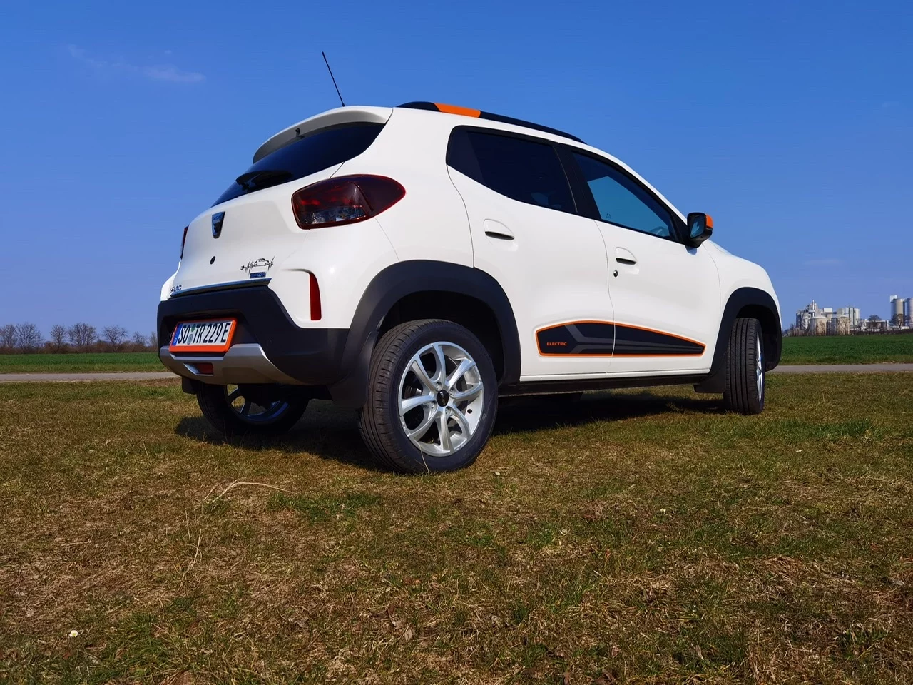

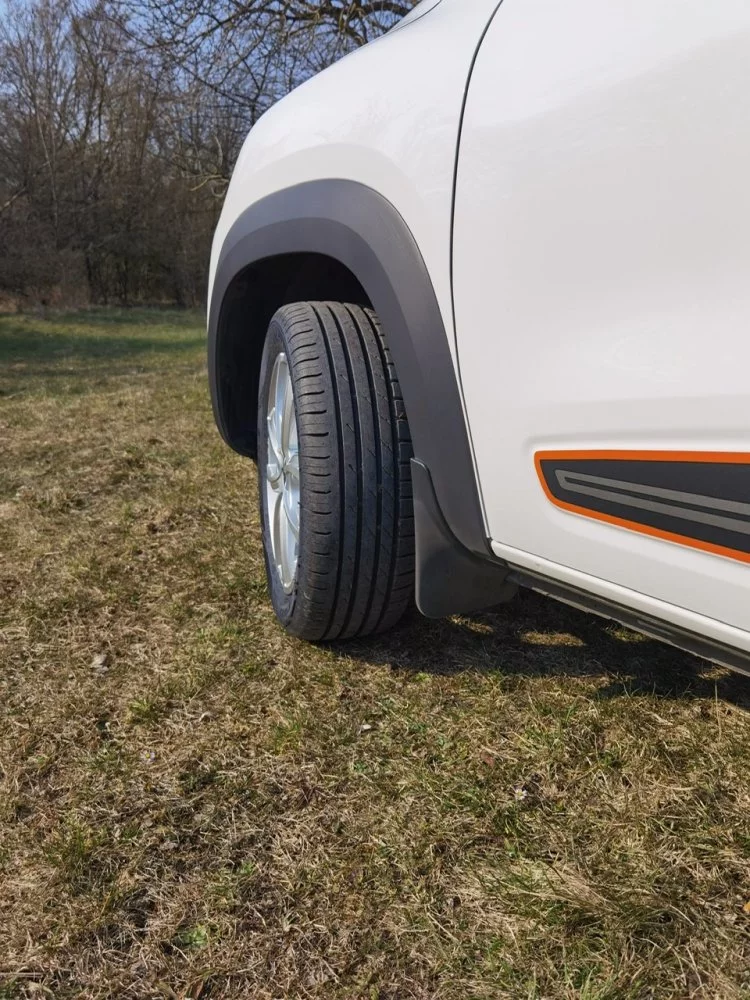

😍 kannst ruhig noch mehr Bilder hochladen.
Heute bisschen Zeit gehabt.

Yep - schaut gut aus! Du hast mich überzeugt, ich nehm auch die Oxxo (aber mit Ganzjahresreifen)!
Felge Oxxo Telesto (5Jx15 ET38 LK 4/100) mit ABE und GJ-Reifen Nokian Seasonproof (CB67) 185 / 55 / R15
Mein Dacia wurde in Silber bestellt, deswegen nehm ich auch silberne Felgen, denn Probleme mit Bremsstaub auf den Felgen haben EV‘s ja fast gar nicht (Trommelbremse hinten erst recht nicht)
