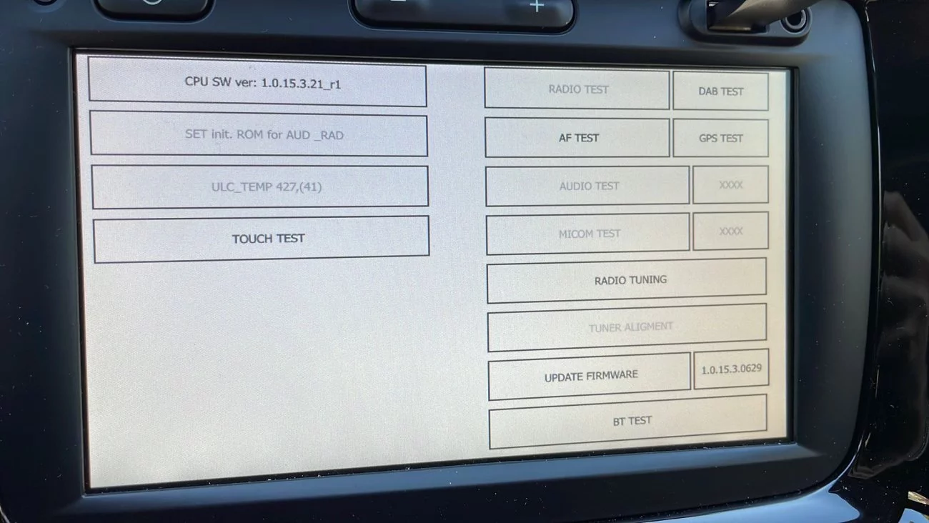

Tach miteinanderEinstellungen - System - Version (1.10.15.3)
Die 5 Stellen im Display berühren:
1-OL ObenLinks/2-UL/3-OR/4-OM/5-UR
Code 0677 - ok
Code löschen
Code 3115 - ok
Micom Oberfläche ist da
Offensichtlich scheint die leere Datei (mcmtest_activate.ini) nicht mehr zu funktionieren, kann das sein?Tach miteinander
Bitte um Hilfe. Habe keinen Zugriff auf micom, Siehe Screenshot
Okay, Danke für die Info. Werde das einfach nochmal probieren.Doch, funktioniert weiterhin: Habe ja 2 Springs: Mein erster hat die Firmware 1.0.15.2 drauf, da hatte ich das mit der Anleitung auf Seite 1 problemlos hinbekommen.
Und jetzt beim zweiten: Der hatte zwar schon die Firmware 1.0.15.3 drauf, aber das Vorgehen ist weiterhin exakt so wie damals beschrieben - nur natürlich mit den beiden anderen Codes (also 0677 und 3115). Mit der leeren Datei alles weiterhin so wie damals auch.
Hat bei mir problemlos funktioniert, jetzt habe ich bei beiden Springs TMC freigeschaltet.
