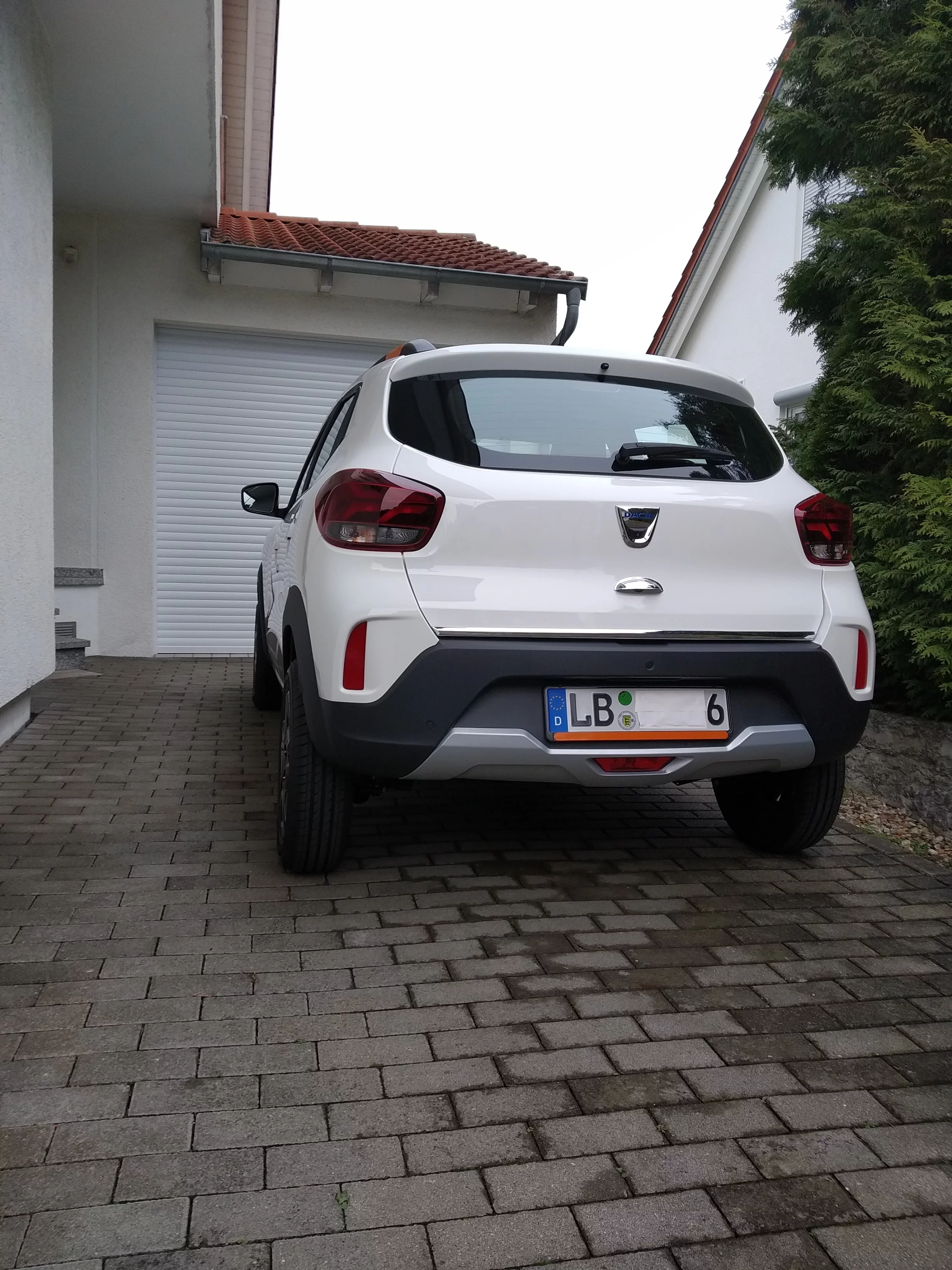

Welchen Bohrer hast Du genommen? Also Größe?
6 mm, Stufenbohrer,
Bin neugierig. Warum ohne "E" im Kennzeichen?
Weil ich ein 46cm anstatt 52cm langes Kennzeichen habe, das kann max 6 Buchstaben oder Ziffern haben, die Länge passt für den Spring besser,
die Motorradgröße waren alle schon vergeben.
WIeviel Löcher muss man für die Griffmulde bohren ?
2 x 5mm
Sieht so aus als, ob die Griffmulde den Knopf sauber abgedeckt und man auch bei Vereisung leicht an den Knopf kommt
ist auch gut bei starker Sonneneinwirkung, ich habe bei Dacia nicht soviel Vertrauen wenn es um Gummiteile geht, und bei den Chinesen noch weniger. Die Griffmulde ist aus Metall und glänzend verchromt, und sie ist sehr, sehr teuer.😲 Eine selbstgeschneiderte Dichtung ist empfehlenswert, genauso großeflächige Unterlegscheiben aus V2A / V4A beim Anschrauben innen.
man kommt leicht an den Knopf, wenn man in die Hocke geht ist der Knopf sichtbar

Hattest Du auch so ne komische Kunststoffplatte befestigt, wo die Kennzeichenhalterung dran geschraubt wurde? Bei uns mit 4 Schraubnieten oder so befestigt
