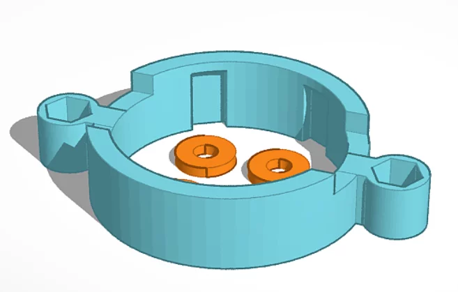

Für die hier: https://www.amazon.de/EEEKit-Thermo...-Luftbefeuchter-Luftentfeuchter/dp/B07HK22QB2 habe ich mir eine Fassung gebaut, weil am Einbauort, nicht genügend Tiefe vorhanden war....
... war aber natürlich für einen anderen Zweck ;)

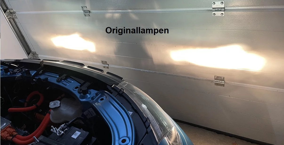

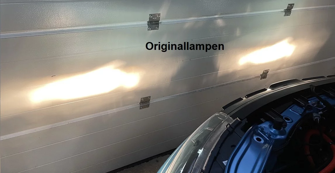

Ich habe mich an das H7 Abblendlicht gemacht. Verbaut waren billige China Osram Standard.
Eingebaut habe ich wie so oft ein 2er Set H7 12Volt 55Watt PX26d GE Tungsram Megalight Ultra +120% 12V 55W.
13 bis 15 Euro kostet der Spaß.
Wechsel ist einfach, da viel Platz. Die Deckel sind verschraubt auch super, Stecker geht einfach ab, nur die Drahtbügel Befestigung ist billig gemacht, ist halt ein Dacia.
Das Licht ist nun deutlich weißer, heller. Obwohl so schlecht war es mit den China Leuchtmitteln auch nicht.
Edit, Licht ist besser geworden. Ca 20 mehr Meter Reichweite.

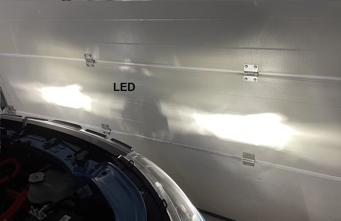

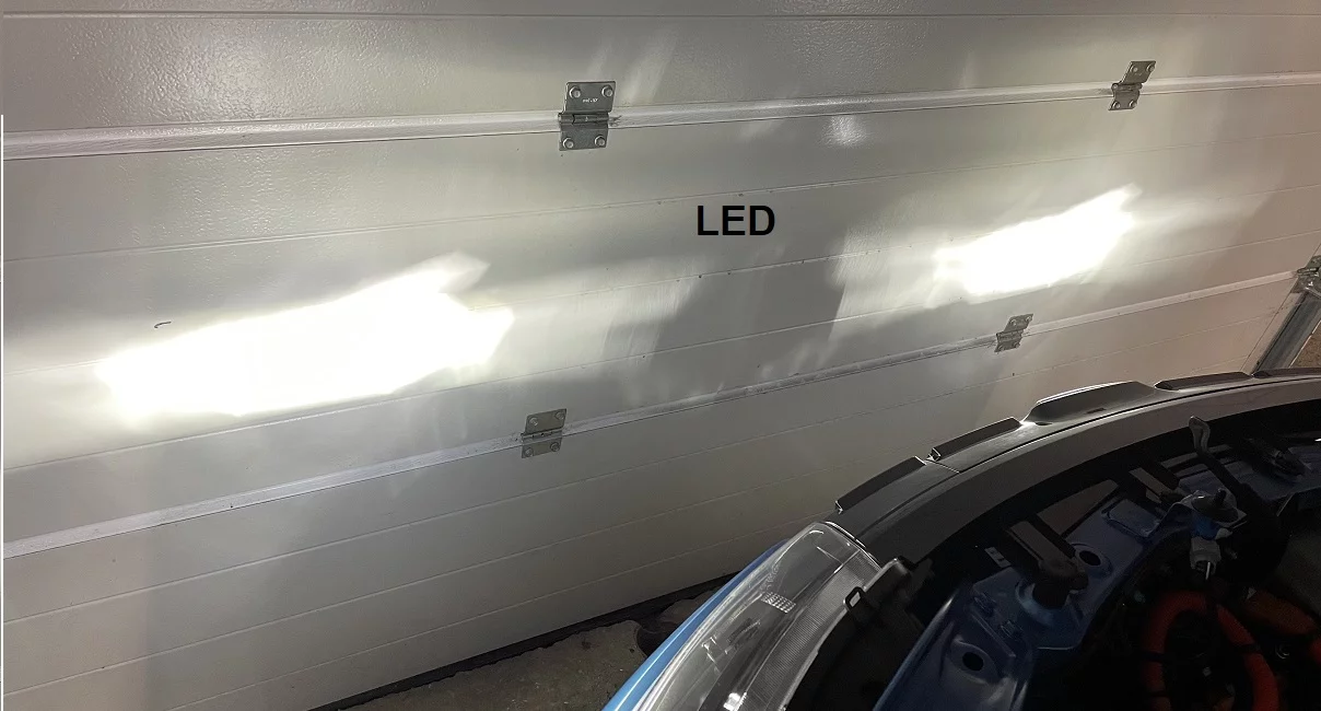

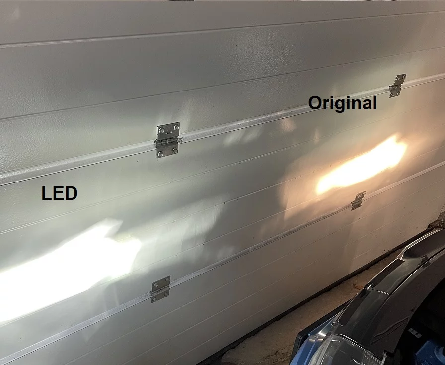

Ich hab gestern LED's eingebaut (Philips Ultinon Pro6000 H7-LED).
Mit meinen Wurstfingern war das doch schon ganz schön fummelig.
Hier mal ein paar Foddos am Garagentor zum Vergleich.
Im Fahrbetrieb gibt's, glaube ich, hier im Forum auch schon Bilder.

Und die eigene Meinung im Fahrbetrieb? Besser, heller? Kann man weiter sehen?

Habe auch umgerüstet auf LED von Phillips . jaja ich weiß ........ Legal illegal sch...egal . Musste aber feststellen das die Scheinwerfer dann viel zu hoch eingestellt sind und den Gegenverkehr blenden habe die Scheinwerfer höhenverstellbar um ca 50 % runter gedreht so geht es ohne zu blenden und schönes helles Licht 😇

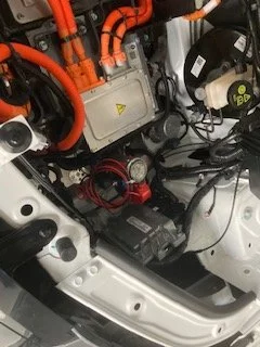

Andere Hupe und Relais (China Nautilus) vormontiert, Anschuss im neuen Jahr wenn ich die Sicherungshalter und Hupenstecker da habe.
