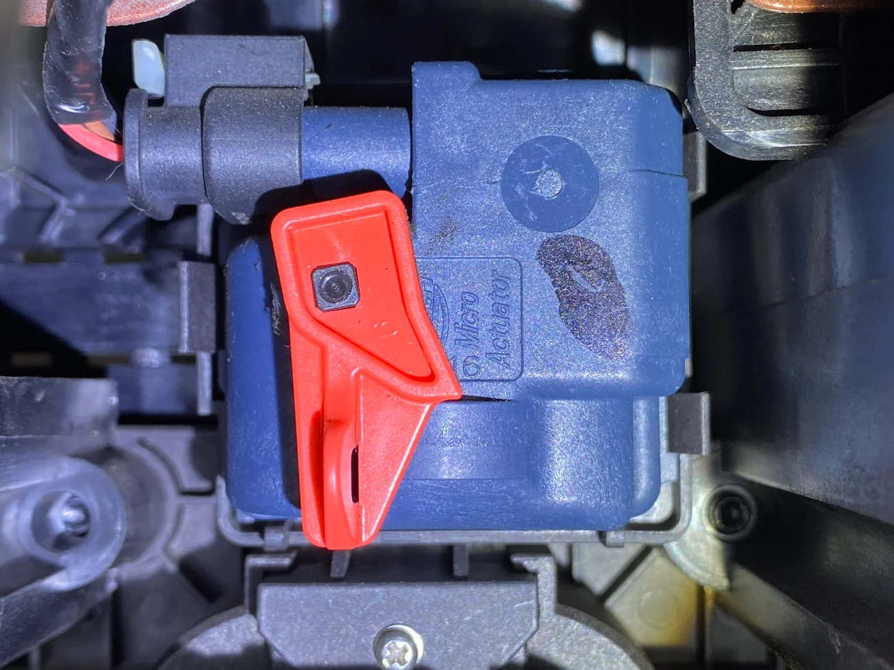

Danke für die Tipps. Die Verriegelung des Ladekabels funktioniert zur Zeit noch zuverlässig, dafür aber permanent. Der kleine rote Hebel am Servomotor der Notentriegelung steht auch in der Endstellung. Das Display zeigt auch an, dass die elektrische Verbindung vorhanden ist. Also daran kann es nicht liegen, dass er die Ladung verweigert.

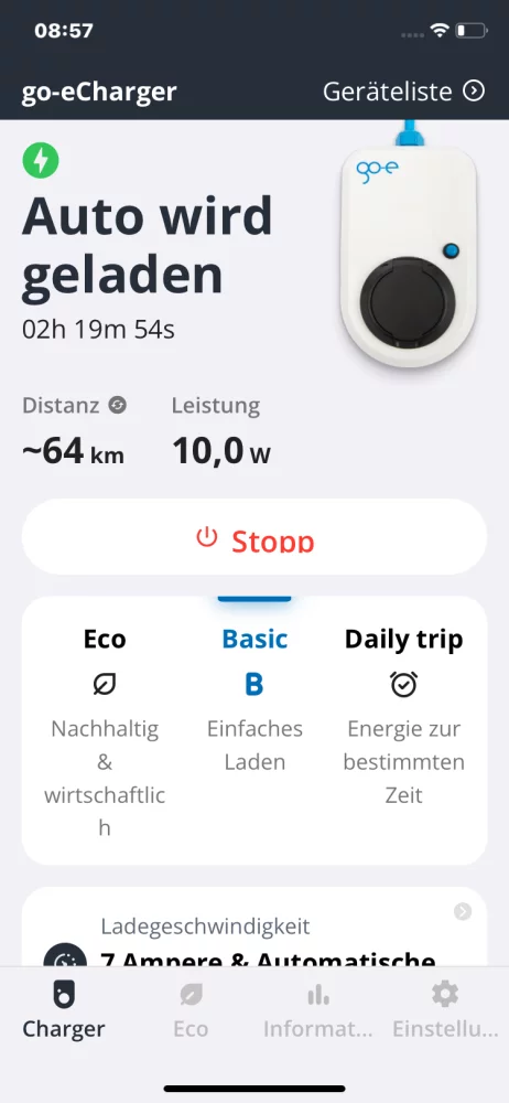

Die Wallbox zeigt einen Ladestrom von nur 10 Wattstunden an. Damit kommt man nicht weit. Gehe mal davon aus, dass es sich um einen Erhaltungsladestrom handelt, aber die Meldung ist völlig neu. Solch geringe Ströme hat die GO-e noch nie angezeigt. Mindeststromabgabe liegt bei 6 Ampere. Darunter geht normaler Weise nichts.
Auch das deutet nach meiner Ansicht auf einen Fehler im Lade-Steuergerät des Spring hin.

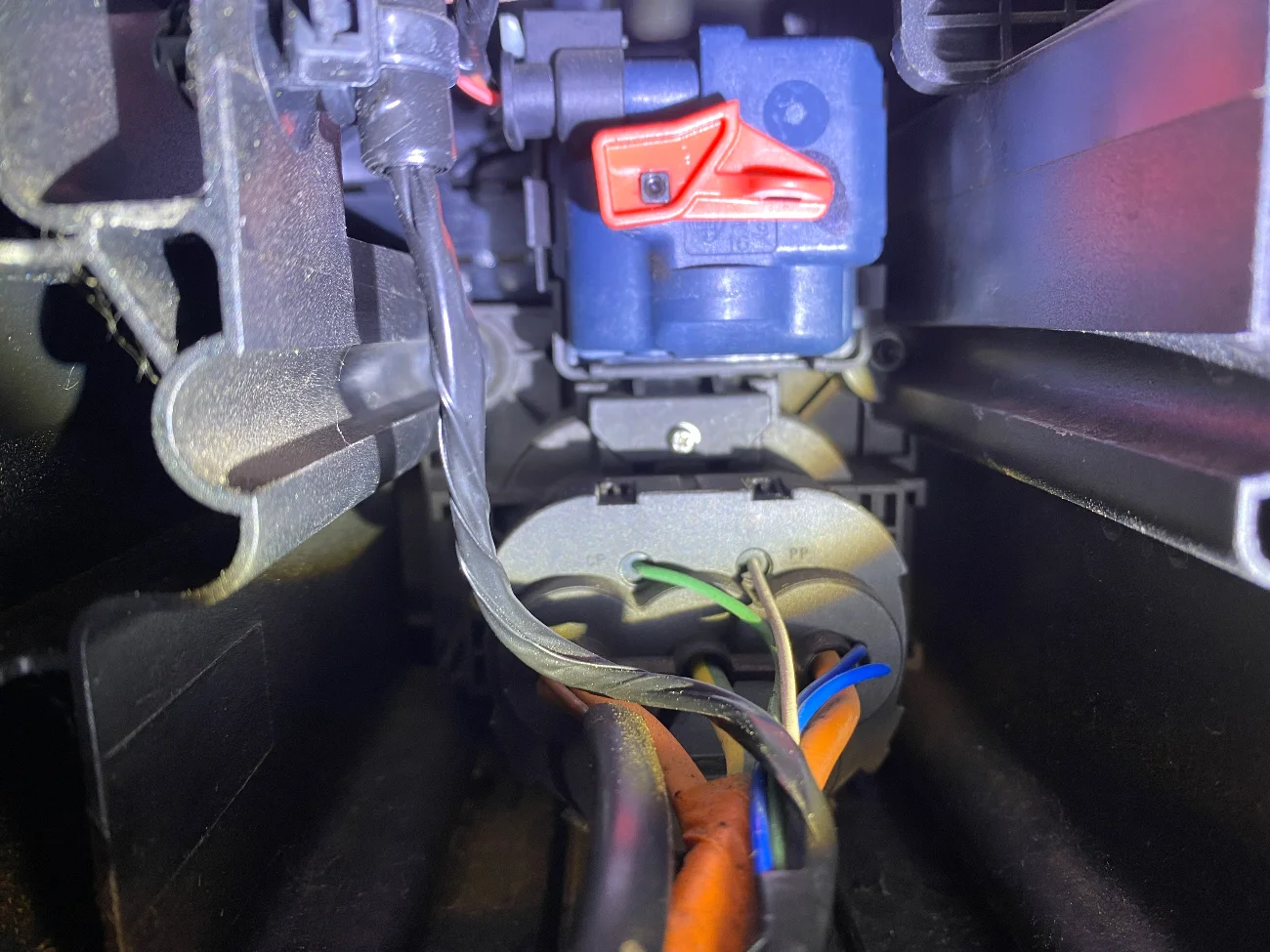

Notentriegelung zugänglich:
Hier Facelift Modell 11/2023 DIY,
Kleiner erkennbarer Hebel am Verriegelungsservo:
Von oben zu betätigen, nach unten bewegen/ schieben nach DIY endlich auch möglich👍Anhang anzeigen 13618
Wichtig: zuvor Anschluß Stecker spannungsfrei machen⚡⚡
Viel Erfolg

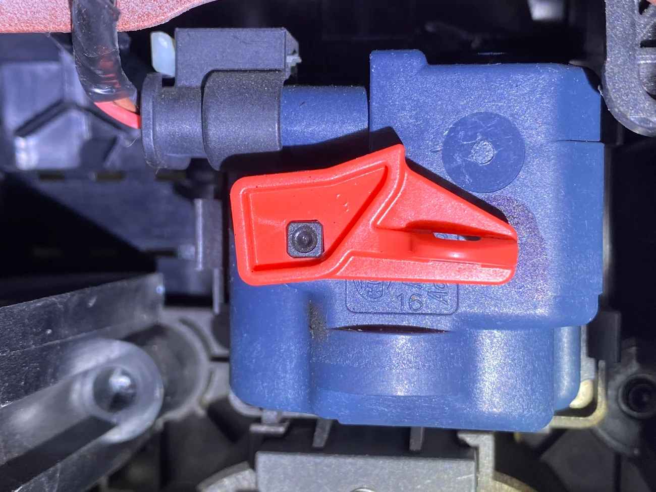

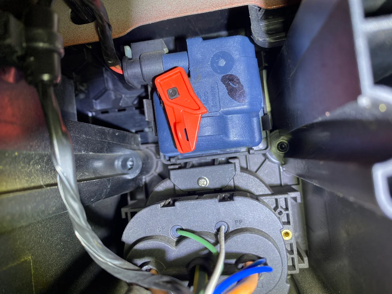

Also! Die Entriegelung/Verriegelug des Typ2-Ladesteckers geschieht durch einen sog. Micro-Actuator (ist ein kleiner E-Motor). Wenn durch das Einstecken des Typ2-Steckers der Dacia weiß, dass der Stecker sitzt, wird der Befehl ausgegeben zu verriegeln - also: Spannung an den Motor! Die Regelung bekommmt dann die Rückmeldung, dass der Stecker verriegelt ist. Dann bleibt der Motor in der Verriegelungsposition und bewegt sich nicht mehr! Ist der Ladevorgang beendet (das weiß ja dann die Dacia-Elektronik), wird der Ladestromfluss definitiv beendet und der Stecker wird entriegelt (Motor läuft in andere Richtung - halt Entriegelungsrichtung).
Stecker kann entfernt werden. Nun will ich aber während eines Ladevorgangs diesen unterbrechen, weil ich wegfahren will, muss ich an der Fernbedienung des Autoschlüssels die Öffnen-Taste betätigen. Stecker sollte entriegelt werden!
So: nun klappt zufällig die Entriegelung NICHT MEHR - wie dies bei mir schon öfter der Fall war ( klappte mit der Fernbedienung dann doch irgendwann - oft nach 20- bis 30-maligem Drücken auf AUF!
Dann habe ich mir mal die Chose hinter der Ladebuchse angekuckt! Gefunden hatte ich ein blaues Gerät, genannt MICRO ACKTUATOR (steht so drauf!) mit einem orangefarbenen Hebel! Ich, nicht faul, habe mit einem freien Finger diesen Hebel aus der Waagerechten (Ladebuchse also auch Ladestecker ENTRIEGELT) in die Senkreckte (Ladebuchse also auch Ladestecker VERRIEGELT) bewegt. Man muss ein wenig gegen die Actuator-Mechanik ankämpfen, geht aber relativ leicht!
Dann der Test für den NOTFALL: Ladestecker eingesteckt und Dacia Spring ist am Laden, orangener Hebel steht nach unten (senkrecht) ist also verriegelt. Ich will wegfahren aber Entriegelung will nun testweise gar nicht funktionieren. Motorhaube auf, mit Zeigefinger oder Daumen Orange-Hebel nach waagerecht bewegen und, siehe da: der Stecker wird entriegelt! Aber - ganz wichtig dabei: vorher wurde die LADUNG automatisch abgebrochen also der Stromfluss unterbrochen, damit durch den abrupten Stromabriss keine Schäden entstehen können.
Macht Euch mal die Mühe und kuckt hinter die Ladebuchsen-Kulisse - dort findet Ihr die simple, aber effektive Lösung des Entriegelungsproblems! Liebe Grüße Phillipp
