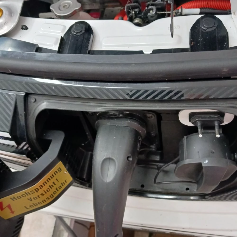

Notentriegelung Ladestecker
BJ22 mit CCS.
Das Bild ist senkrecht von oben auf den offenen Motorraum.
Ganz oben die geöffnete Ladeklappe. (altes Modell, nach oben öffnend)
In der Mitte das Motorhaubenschloss.
Das dunkelrote Ding in der Mitte unten ist meine Taschenlampe!!

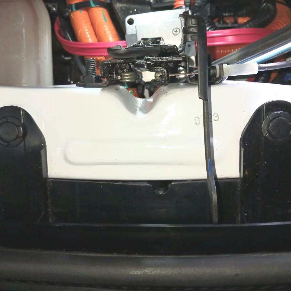

Notentriegelung zugänglich:
Hier Facelift Modell 11/2023 DIY,

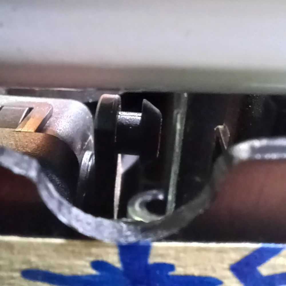

Kleiner erkennbarer Hebel am Verriegelungsservo:
Von oben zu betätigen, nach unten bewegen/ schieben nach DIY endlich auch möglich👍

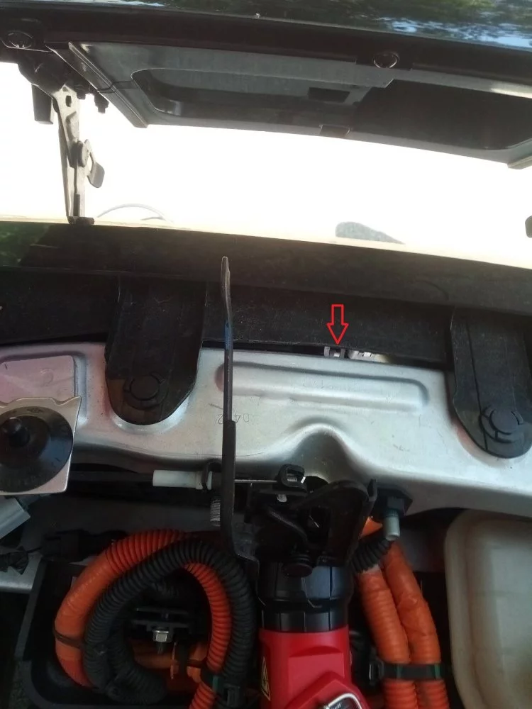

Ich habe die Notentriegelung der Ladebuchse jetzt mal probiert:
(Betrifft Ladebuchse mit CCS Anschluss)
Es geht auch ohne Werkzeug einfach mit dem Autoschlüssel.
Wenn man die Motorhaube öffnet und senkrecht von oben schaut,
sieht man im Schlitz zwischen Plastik-Frontverkleidung und Metall-Karrosserie den Hebel zur Notentriegelung. Er ist fast genau in der Mitte des Fahrzeugs.
(Mit einer Taschenlampe in den Schlitz leuchten macht die Sache leichter)
Jetzt mit dem Autoschlüssel (oder einem anderen flachen schmalen Gegenstand) den Hebel zuerst nach hinten (Richtung Fahrer) und dann nach unten drücken, bis man das Ladekabel abziehen kann.

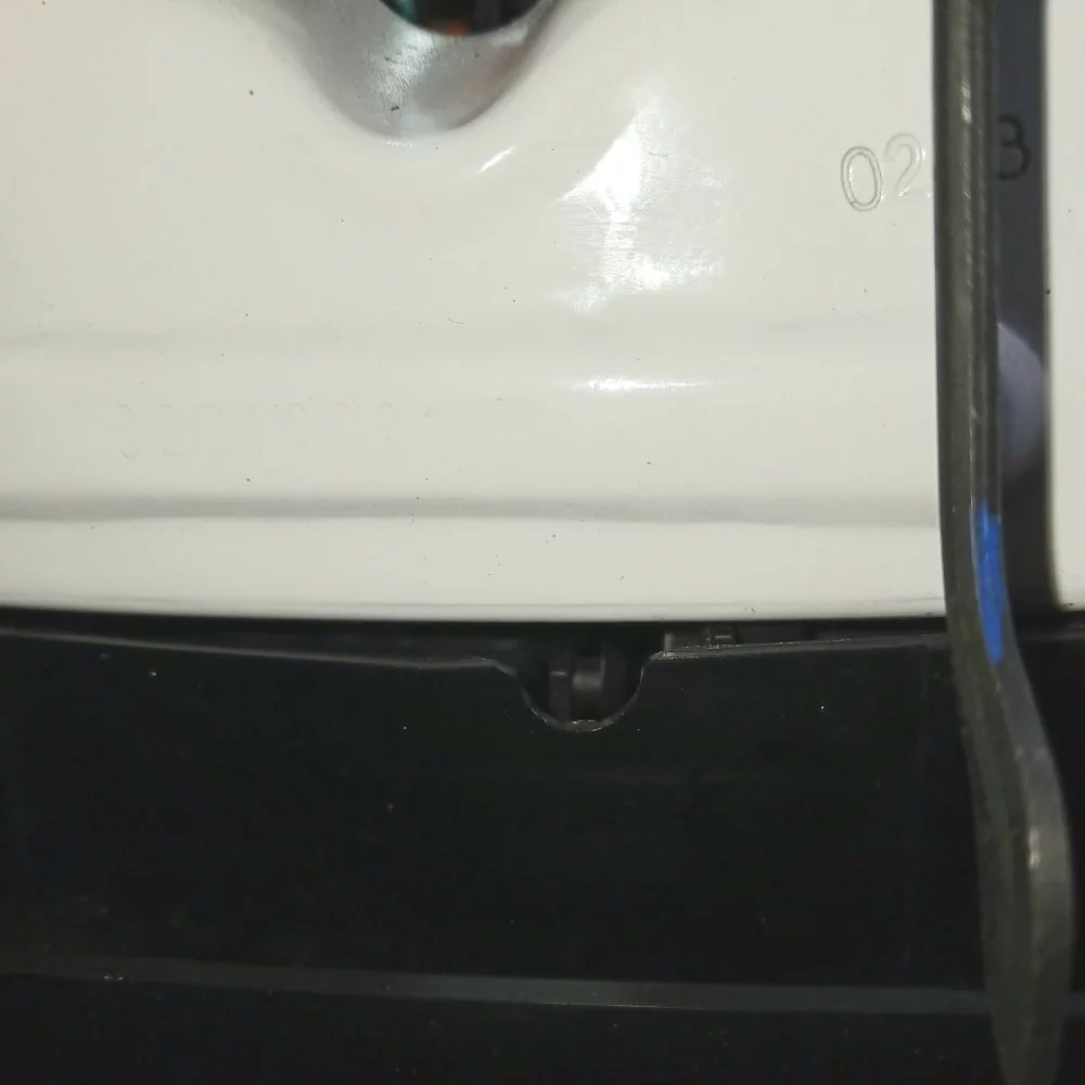

Von oben zu betätigen, nach unten bewegen/ schieben nach DIY endlich auch möglich👍Anhang anzeigen 13618
Wichtig: zuvor Anschluß Stecker spannungsfrei machen⚡⚡
Viel Erfolg

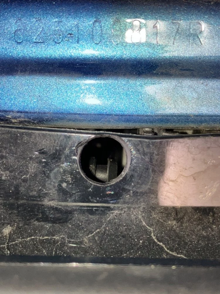

Hast du das schon ausgekerbt im Plastik. Oder war das Serie so beim neuen?

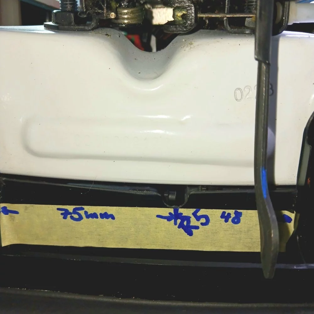

Notentriegelung mit Zugang...
Ja, diese Aussparung und Zugang habe ich mit einem 10mm Fräser, d.h R=5mm an dieser ausgespähten Stelle DIY angebracht:
(Dazu einfach die beiden Klips und ggf. die M6x20mm Befestigungsschrauben der Frontmaske lösen und etwas vom Blech abheben für diese kurze Ausfrässarbeit..)
Unauffällig und effektiv:
ggf. gibt's dafür mal später noch einen " Notenriegelung- Aufkleber", damit in der Not 🥴 diese Möglichkeit zur Entriegelung auch erkannt wird 🤓...Bei geöffneter Haube gut möglich...
