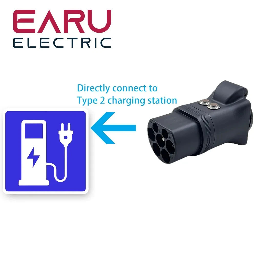

So ein Teil meinte ich eigentlitsch:
Aber wie gesagt wird NICHT bei den "alten 45&65igern" funktionieren. EVTL. durch nen Hack🤔
Nein, der Adapter war für Wallboxen..
Das hier meinte ich eigentlich:
Was wird wohl der V2L-Unterschied zw. einem MG und einem Koreaner sein?🤷‍♂️
