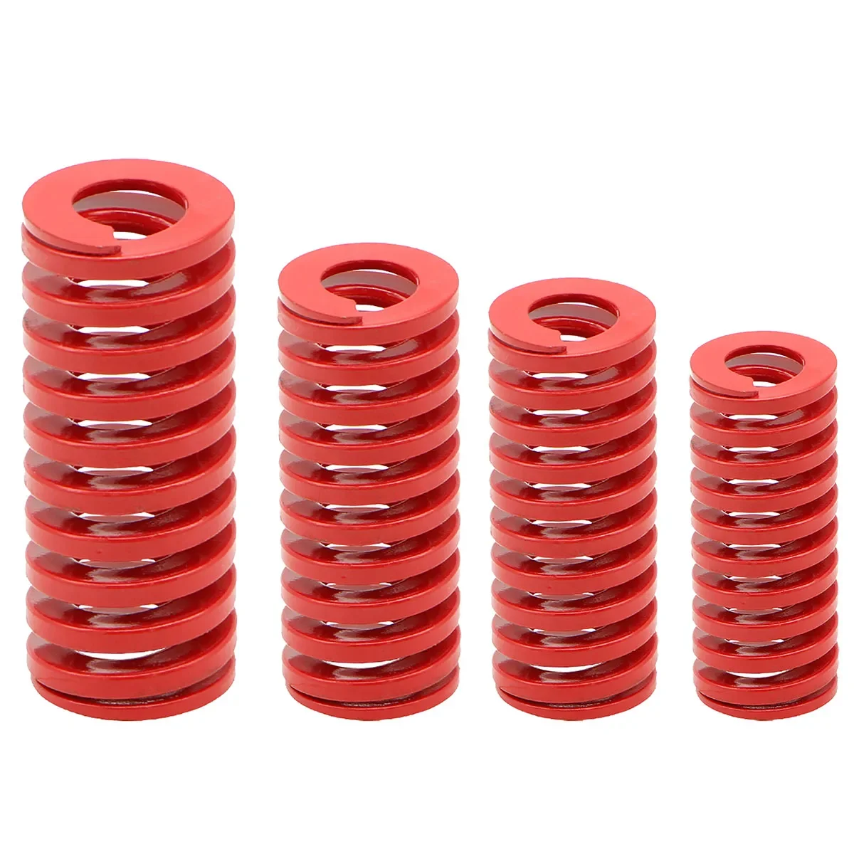

Ich habe gerade diesen erstaunlichen Artikel auf AliExpress gefunden. Probiere ihn aus!
0,76€ 17%OFF | Mittelschwere Matrizen form federn roter Druck feder außen durchmesser 8 10 12 14 16 18 20 22 25 27 30 35 40mm Länge 20 - 200mm
Diese waren es. Durchmesser und länge muss ich später mal.messen
Das "Schwächeln" der Federn scheint einerseits etwas mit der Temperatur und andererseits etwas mit der Einsatzdauer zu tun zu haben.
Beim ersten Schwächeln, das damals bei einer Temperatur von gefühlsmäßig mindestens +15°C eintrat habe ich einfach noch zwei oder drei Beilagscheiben zu den Federn gegeben. Das hat das Problem bis jetzt behoben. Vorgestern, bei höchstens -7°C reichte das auch nicht mehr; der Kofferraumdeckel ging nicht mal einen Zentimeter selbständig auf so, dass ich beim Knopfdrücken lästigerweise den Finger in den Schlitz stecken musste, um zu öffnen. Heute, bei etwa Null Grad Celsius springt der Kofferraumdeckel wieder 3cm auf, was mir reicht. Mal sehen, ob der Deckel im Sommer wieder ganz aufgeht wie im vergangenen Jahr.
Ach ja ... ich verwende die ziemlich rostenden Federn. Die hübschen farbigen in der letzten Nachricht gefallen mir richtig gut. Welche der Varianten mit den Parametern Härte und Länge empfehlt ihr?

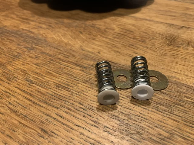

Wie ist eigentlich insgesamt die Langzeiterfahrung mit den Federn?
Ich war zunächst sehr angetan.
Dann entdeckte ich (nach geschätzt 1Jahr), das sie Rost ansetzen - baute sie aus, reinigte sie und setzte sie mit Distanzscheiben aus Kunststoff wieder ein.
Dann rosteten sie wieder... und ich baute sie endgültig aus.
Also meinen sehen aus wie am ersten Tag, haben allerdings zwischenzeitlich (nach 3 Jahren) deutlich an Spannkraft verloren. Habe mit Kunststoffunterlegscheiben noch etwas Spannung kompensieren können, allerdings ist das sicher nicht auf Dauer.
