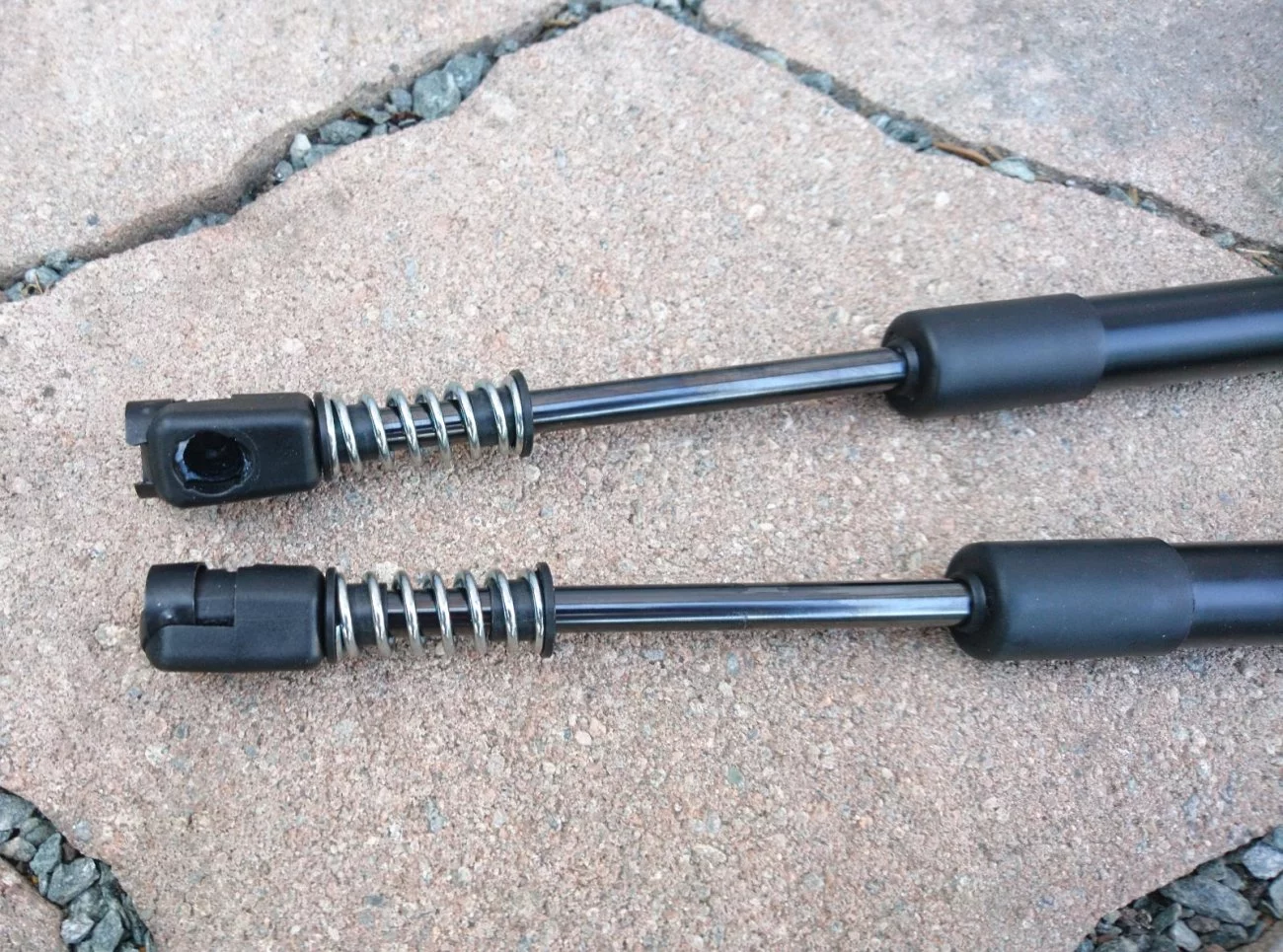

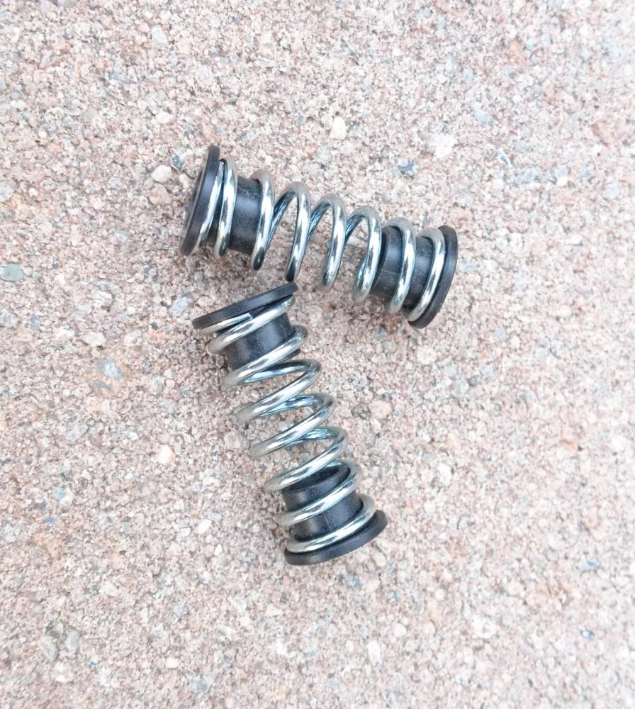

Montageanleitung Heckklappe Zusatzfedern

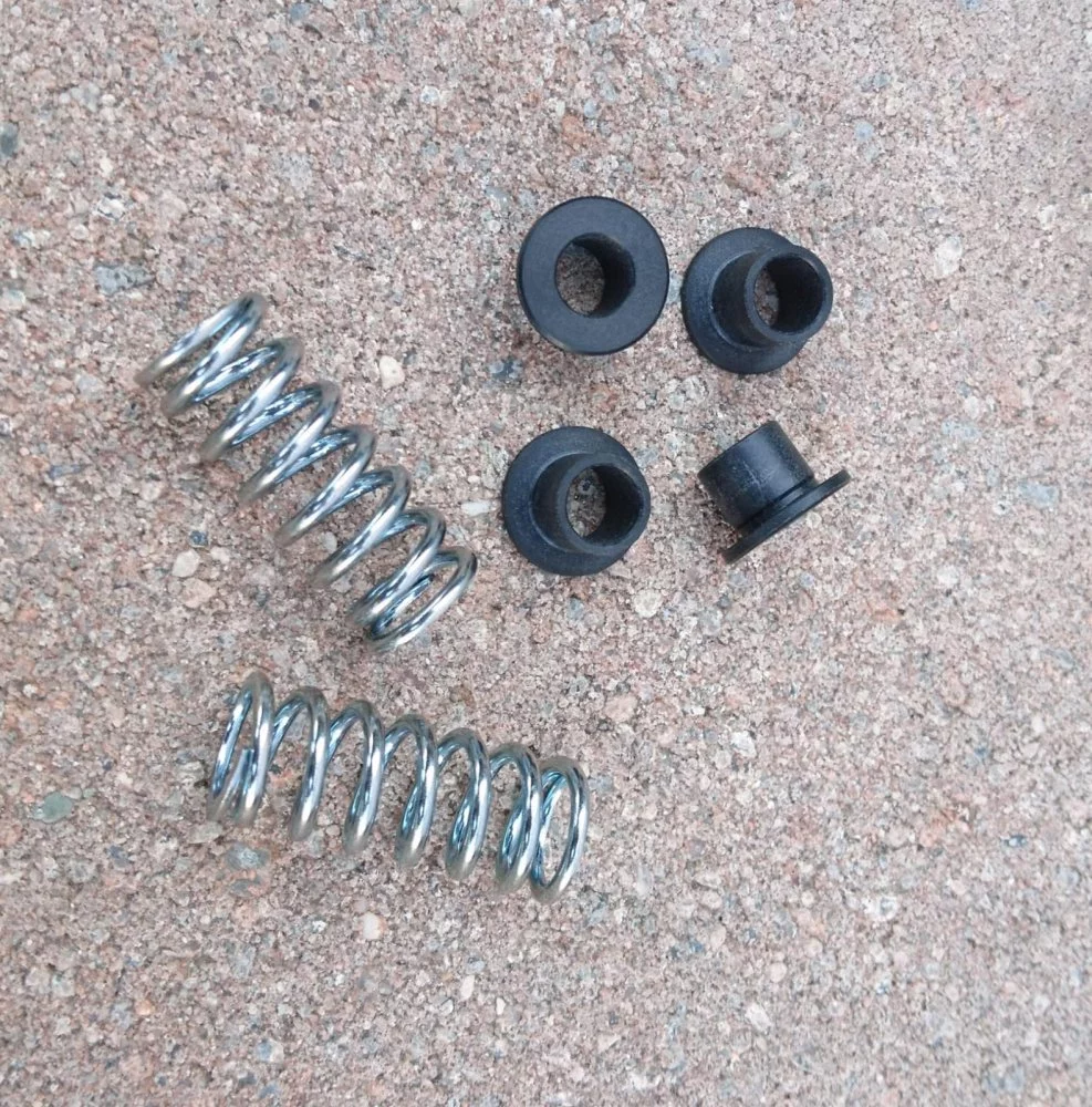

Die Federn habe ich über einen netten Kollegen aus dem Forum bekommen, der sich einen Satz gekauft hatte, aus dem welche übrig waren.
Den "Schutz", also die Kunststoffhülsen sind eine Eigenfertigung.

Bei meiner Heckklappe brauche ich je Seite 3 Unterlegscheiben damit er von alleine aufgeht.
Ich muss bei mir auch nochmal nachjustieren. Die ersten Tage ging er mit zwei Scheiben von selbst auf, jetzt muss ich schon leicht nachhelfen.

Ich habe beidseitig 3 weitere Beilegscheiben nachgerüstet jetzt funktioniert es wieder wie gewünscht.
Schreck lass nach ... mit zwei weiteren Beilagscheiben je Seite springt der Kofferraumdeckel ganz auf. Was die 2-3mm ausmachen. Danke für den Tipp!

Man muss sowieso aufpassen Feder uns acheiben sollten im zusammen gedrückten Zustand nicht mehr als 23mm haben sonst geht das Sing nach hinten los.:cool:
