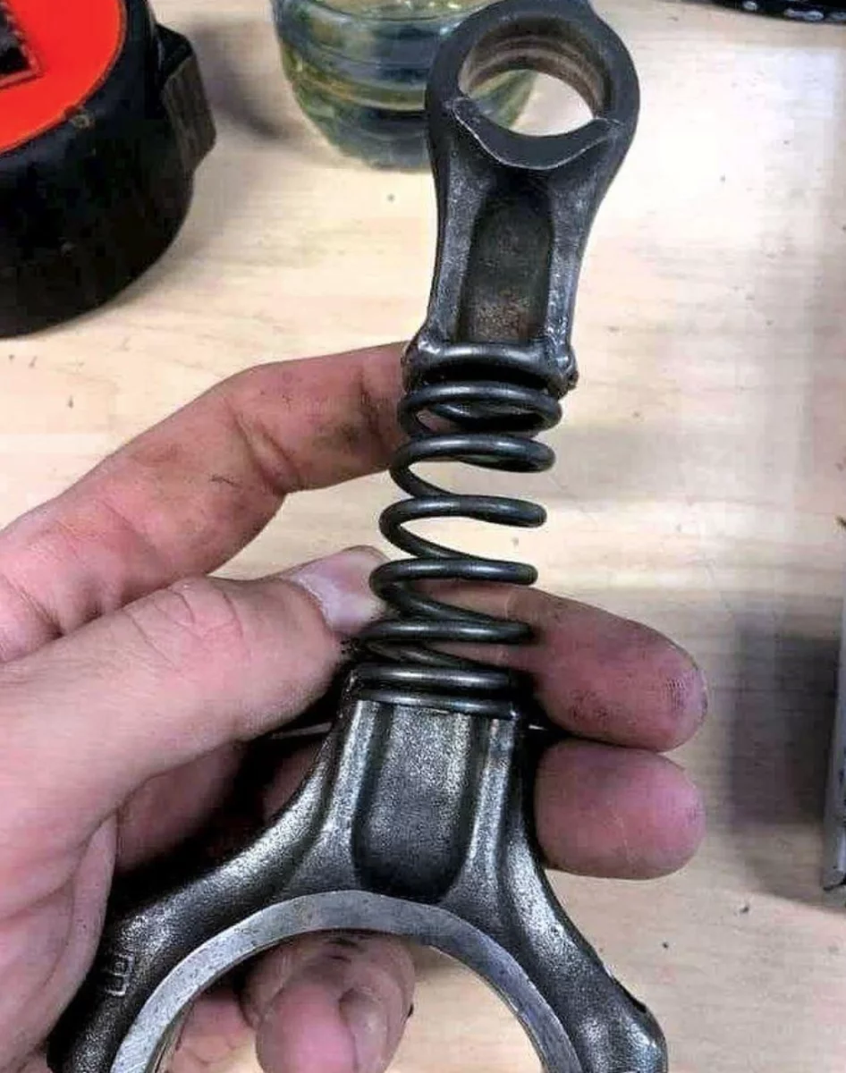

Es sind Kupplungsfedern meiner Ducati's.
Das ganze ist auch nicht ganz billig.
Pro Feder bei DUC zahlt man fast 20€ plus Märchensteuer.
Ich habe noch 8 Federn da liegen.
Zur Not hätte ich noch Kolbenrückzugsfedern aus einem Umbau da

Habe diese genommen.
Ist ein 5er Pack und ich hab jetzt hier noch 3 rumliegen, falls jemand bedarf hat.
Federmaterial habe ich verschiedenes parat.
