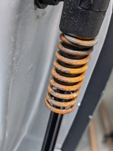

Meine Federn sind nach einem Jahr schon sehr rostig.
Ist das bei euch auch so?
Sollte man das austauschen?
Meine sehen ganz genauso aus. Es stand nichts von Edelstahl auf der Packung. Hinten an der Scheibe scheint sich die Feuchtigkeit mächtig zu konzentrieren. Oder sind da die Auslässe für die Zwangsentlüftung in der Nähe?
