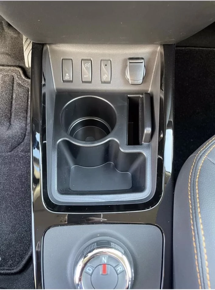

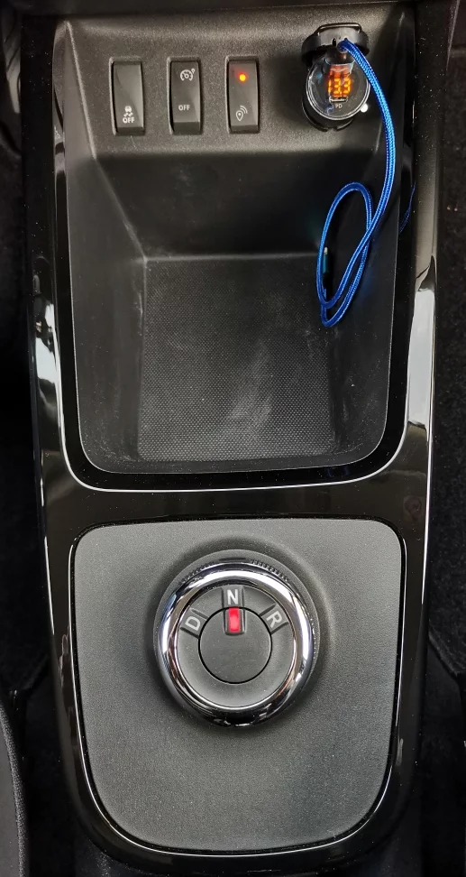

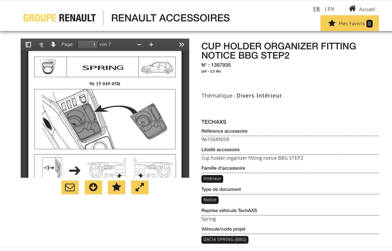

Man kann auch ein Orginalteil bei Dacia für ca. 60€ bestellen
Ist nicht kompliziert
Geht auch ohne Ausbau da das Gummi teil das Gewinde unter hat und sich wie ein dübel spreitz ist
Teil rein legen mit 6 Bohrer durch das mitten Loch
Teil raus mit 9.5 Bohrer die mittel Konsole auf bohren
Gummi teil rein mit Gewinde nach unten
Teil rein Schraube festziehen bis nix mehr wackelt
Abdeckung drauf gut ist
Keine Ahnung war glaube keine Anleitung dabei zum Einbau
Aber war auch ersichtlich das das teil wie ein ux dübel funktioniert

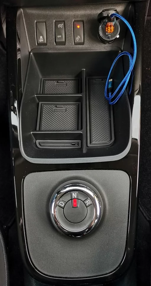

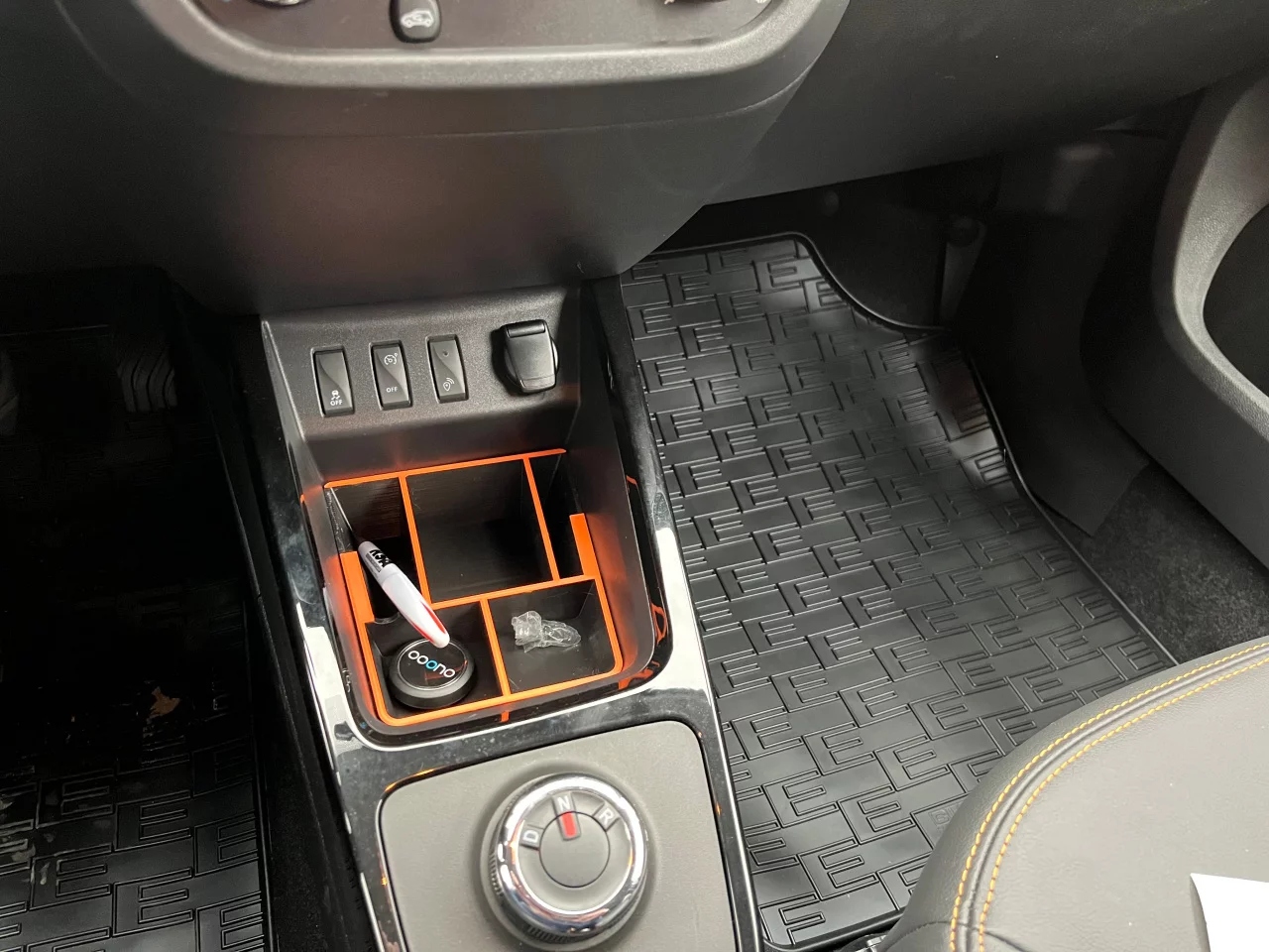

So, dann will ich mal eine weitere Alternative für einen Mittelkonsolen-Organizer-Einsatz vorstellen.
Bei Amazon bestellt, heute angekommen und gleich ausprobiert - was soll ich sagen? Ich finde das Teil für rund 16 EUR TOP! Hier ein paar Bilder dazu...
Hier der Link:
smabee Mittelkonsole Aufbewahrungsbox für Dacia Spring Central Lower Level Container Organizers Tray Stow Tidying Accessories https://amzn.eu/d/5gs5pBy
lol,
dann habe ich ja meine umsonst in China bestellt, scheint die Gleiche zu sein. Liegt noch verpackt im Karton.
