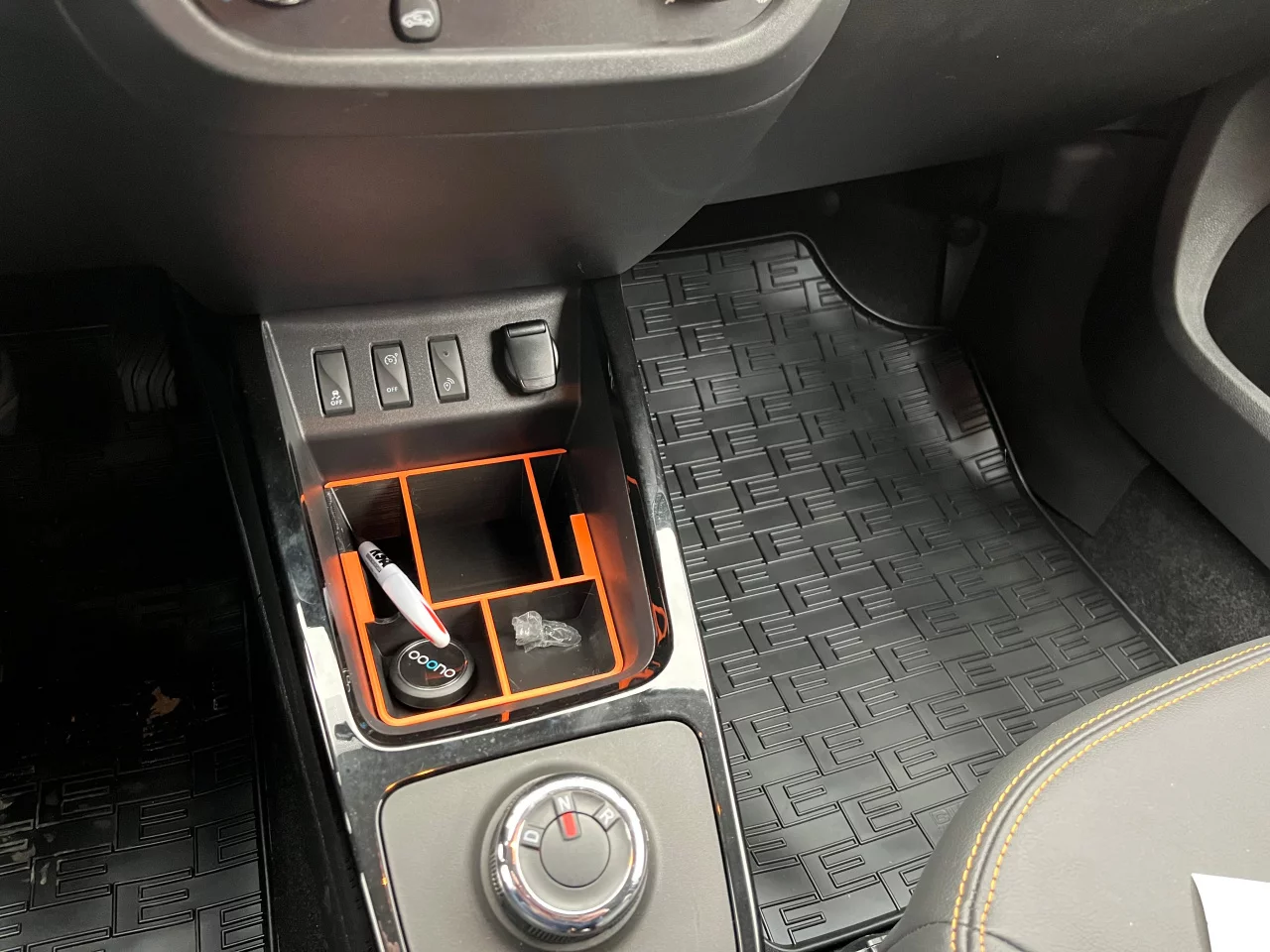

So sieht die Version von thingiverse ( LINK )aus ohne das obere Teil
Machst Du Dir das obere noch? Sonst würde ich glaube ich mind. die orange Kante oben rechts/links schließen. Aber ich finde das sehr schick! (nur wiederhole ich mich: wir persönlich lassen das große Fach, wie es ist).
