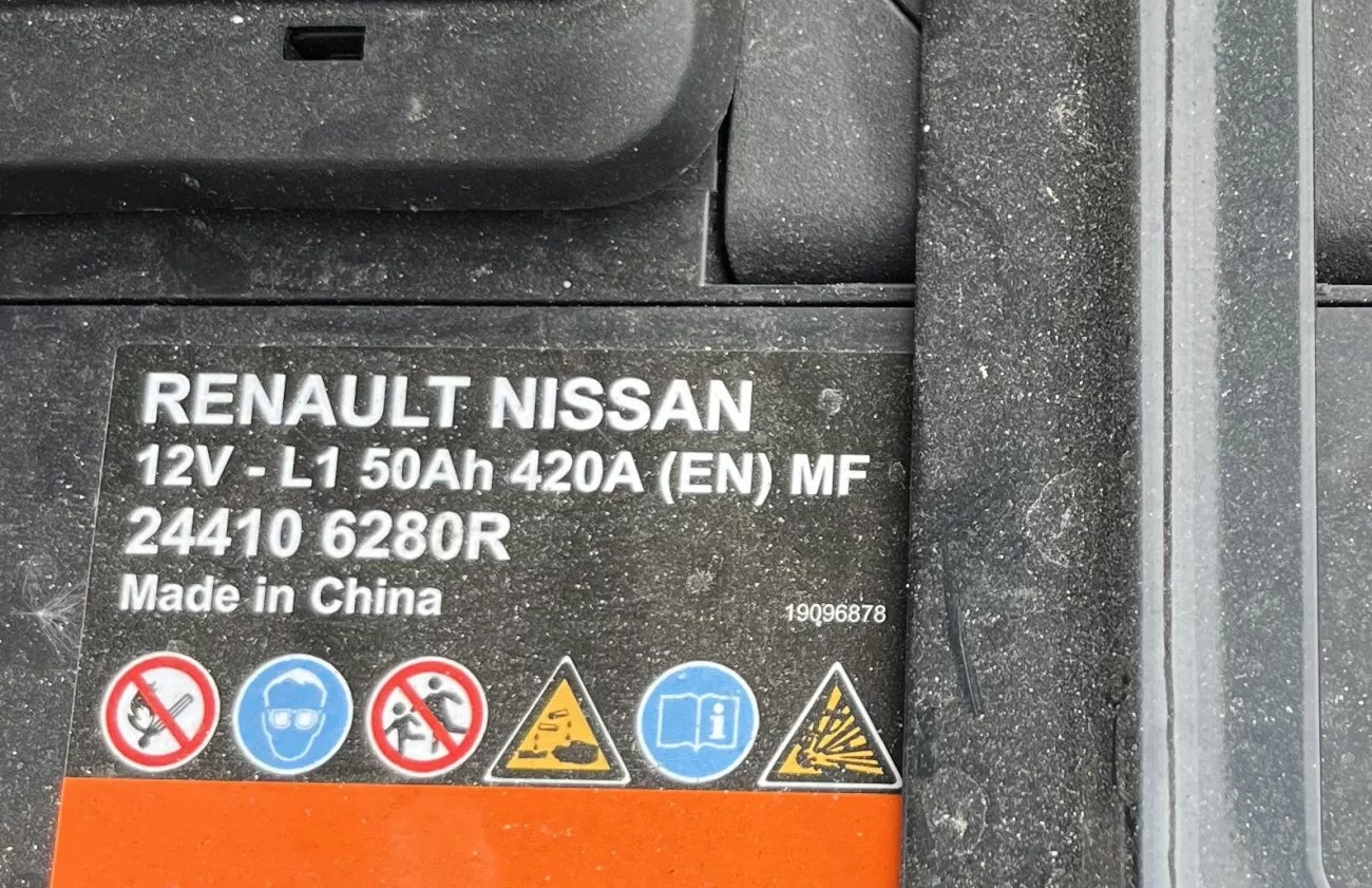

Sagt mal, wenn die Vermutung bei der 12V Batterie liegt.
Was habt ihr denn für eine eingebaut.
Gebt mal genau den Hersteller und Typ mit allen Infos an. Vielleicht ist ja eine bestimmte Charge betroffen.

Anbei ein Foto meiner 12V Batterie. Diese hat eine Spannung von 12,73 Volt.
Habe keinerlei Verluste der Antriebsbatterie zu verzeichnen. Läuft bestens.
Vielleicht hilft es Euch das Problem einzugrenzen.
