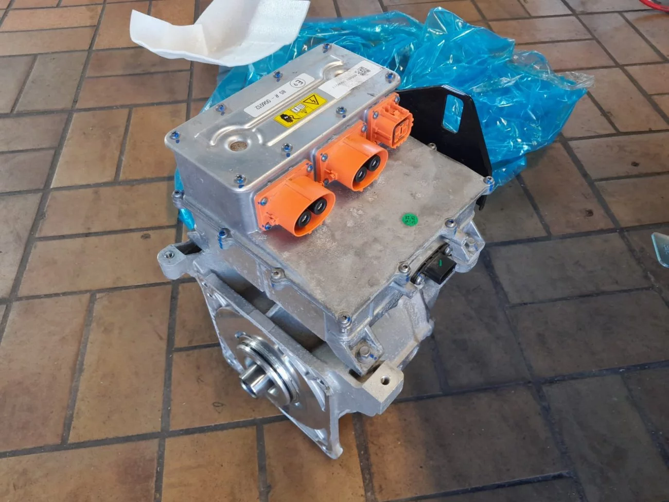

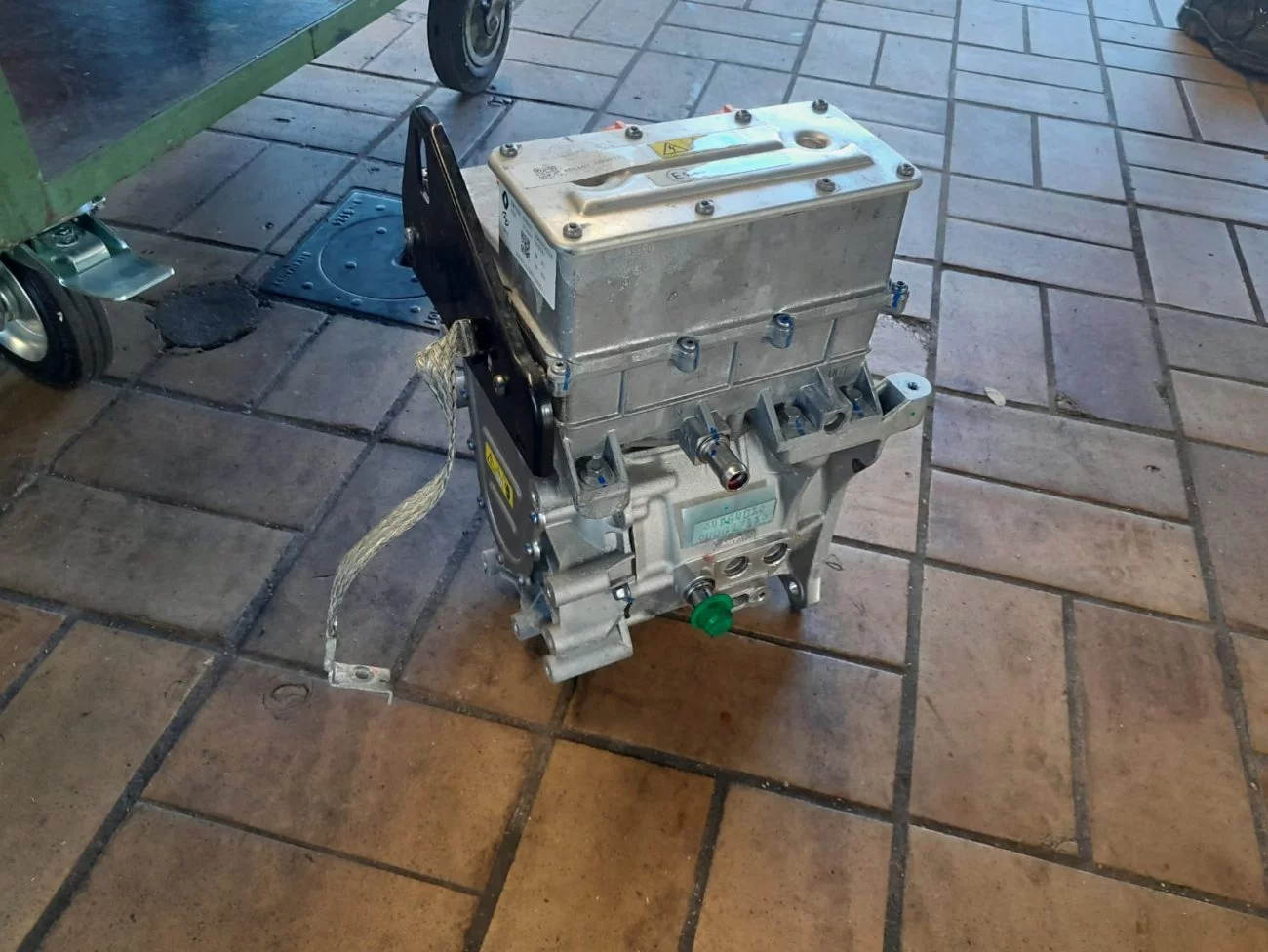

Hier ist mal ein Bild vom Spring Motor.
Der ist Schrott und steht in meinem Autohaus.
Zerlegt hab ich keine Bilder, aber drinnen sind Magnete.

Das hatte ich auch vermutet, da sonst der Motor viel komplizierter ist mit Schleifringen und Kohlen. So ist der Motor quasi Wartungsfrei wie ein Asyncron Motor und die halten ewig.
Wenn überhaupt dann irgendwann mal Lagerschaden und die kann man einfach tauschen.
