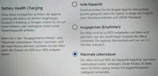

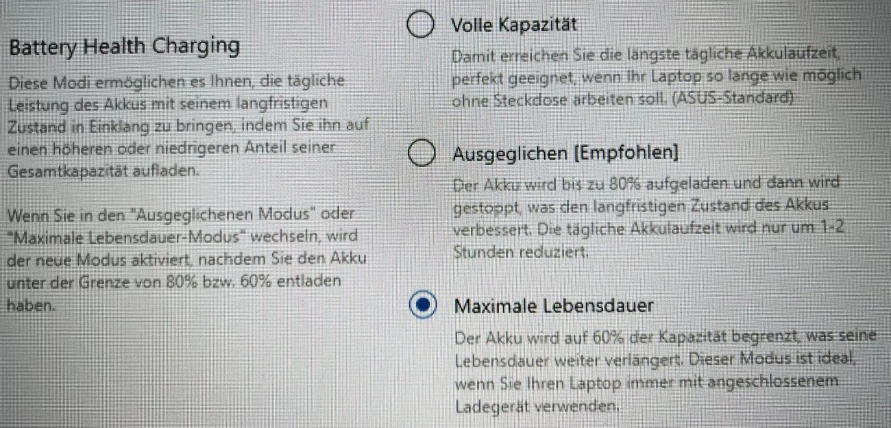

Die Akkutechnologie ist die gleiche wie bei Laptops und Smartphones. Daher gibt es mehr als genügend vergleichbare jahrzentelange Erfahrung.
IBM/Lenovo hatte schon vor gefühlt 20 Jahren Software auf den Notebooks, wo man Ladegrenzen nach unten (beginne Ladung bei <75%) und oben (beende Ladung bei 93%) mit beliebigen Werten einrichten konnte. Was der Haltbarkeit sehr förderlich war. Insbesondere für die Laptops, die dauernd am Netzteil hängen.
Ich mache mir keine Gedanken um die Garantiezeit, sondern um die Zeit danach. Deshalb lade ich nicht einfach immer bis zum Rand voll. Unser letztes Auto haben wir 14 Jahre gefahren, das neue E-Auto darf gerne ebenso lange halten. Diesbezüglich fehlt mir da noch die Langzeiterfahrung, daher bin ich sehr gespannt, wie sich der Akku bei freundlicher Behandlung hält.
Die Info die ich von meinen Asus Laptop bekomme:
