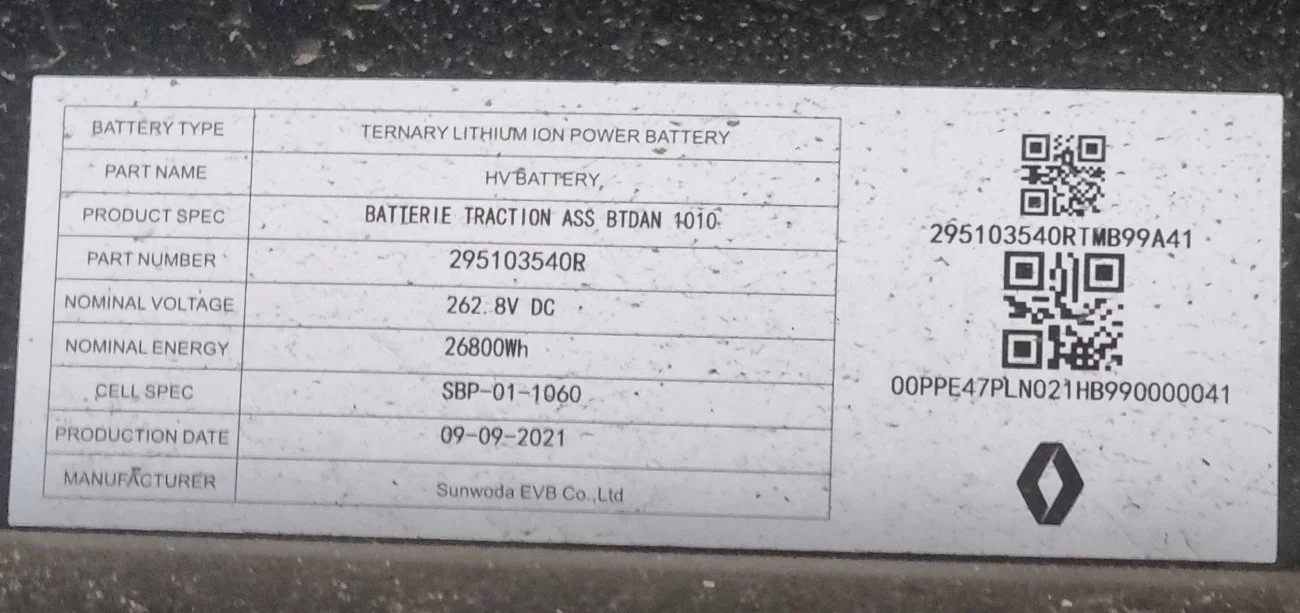

Eine Kenngröße ist auch die Kapazität des Akku. Der Pack im Spring hat bummelige 100Ah.
1C also 100A.
Abgeben tut der Akku bis 1,5C. Zumindest wenn man der Anzeige im Mäusekino glauben darf.
Beim Laden sollte er bis 1C verkraften können.
Gehen wir von einer Ladespannung von 72x4,15V=298,8V aus, ergeben sich Ladeströme bei
30Kw DC von 100A (1C)
6,6Kw AC von 22A (0,22C)
3,7Kw AC von 12A (0,12C)
2,2Kw AC von 7A (0,07C)
Somit kann man, wie schon geschehen, sagen, dass AC laden sehr Akkuschonend ist.
