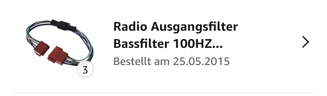

Ja. Dass ist zwar nicht die feinste Lösung aber der einfachste weg und es funktioniert.
Es gibt oder gab sogar für die universal radios einen zwischenstecker damit dass plug and play ging.
