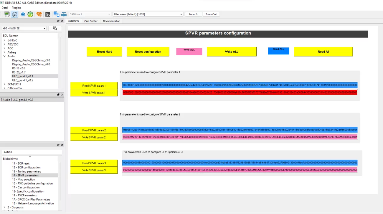

So, sitze im Auto. Adapter brauchte keine zusätzlichen Modifikationen. Verbindung ging sofort und dieses Mal erschienen auch Werte im SPVR Fenster.
Leider war das schreiben der Werte nicht so erfolgreich. Die oberste Zeile hat sich nicht geändert und mein Eintrag wurde rot markiert. Habe den Wert aus deiner Anleitung genommen.
Ich habe einen Konnwei 902, weiß aber nicht, ob das jetzt ddt4all oder nur ddt ist, jedenfalls ist das in dem Pyren Paket mit drin. Softwaremäßig ist es ja echt nicht sonderlich übersichtlich dokumentiert und ich habe keine große Lust, mir was zusammenzuklöppeln.

Hast du es gebau so gemacht wie in der Anleitung, ich weiß es leider icht mehr auswendig, aber immer genau schauen welchen "schreib" button gedrückt werden muss. Die Kommandos sollten passen da sie schon mehr leite probiert haben. Hast du evtl eine andere sw version am medianav?

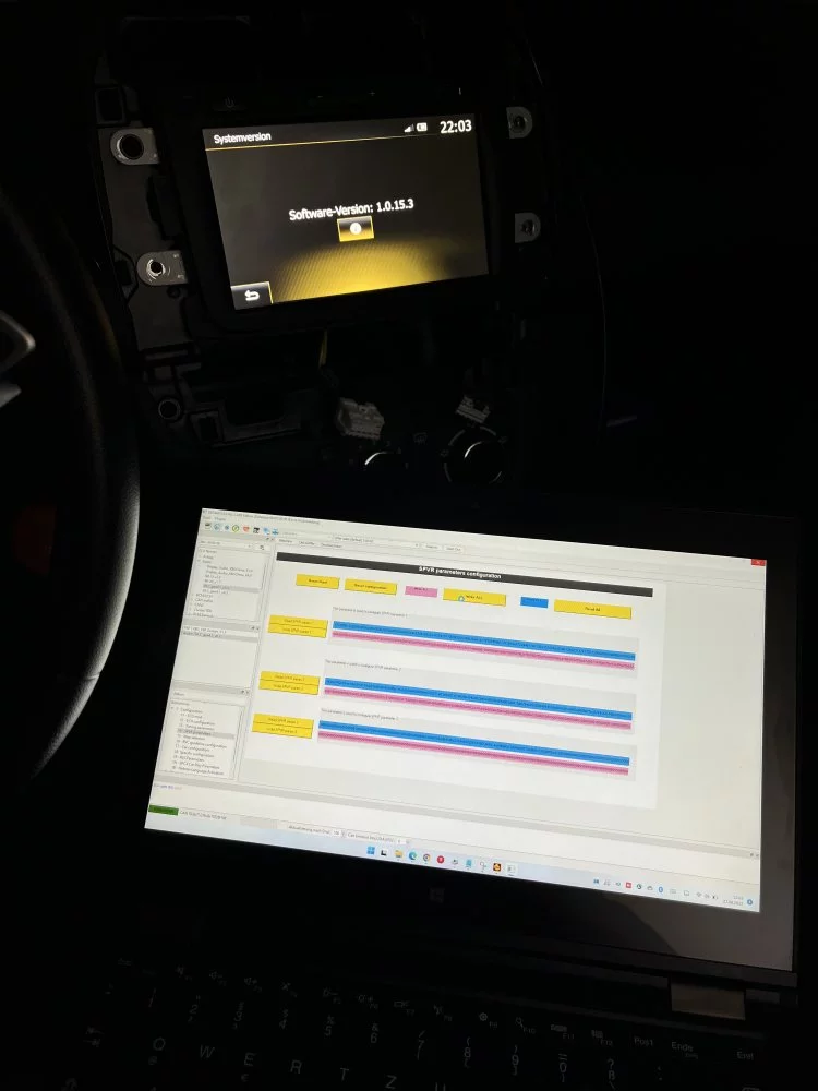

Muss ich nochmal gucken wegen der Version. Mein Radio selber von 09/2021 laut Aufdruck, also wohl auch der Zeit mit der Softwareversion. Mag deswegen nicht gleich wieder raus gehen. Erst wieder etwas Stoff sammeln.
Ich schaue jetzt nochmal in die Downloads/Dokumente des Franzosen. Mal schauen...
Also ich hab es mit der Anleitung bereits 3x gemacht und auch einige andere, denke es ist wahrscheinlich nur eine kleinigkeit wie z.B. den falschen "write" button oder expert mode nicht an... die zeile muss natürlich komplett ersetzt werden. Ich hab mit strg+a alles markiert- dann entf - dann strg+v ....
ERFOLG! :love:

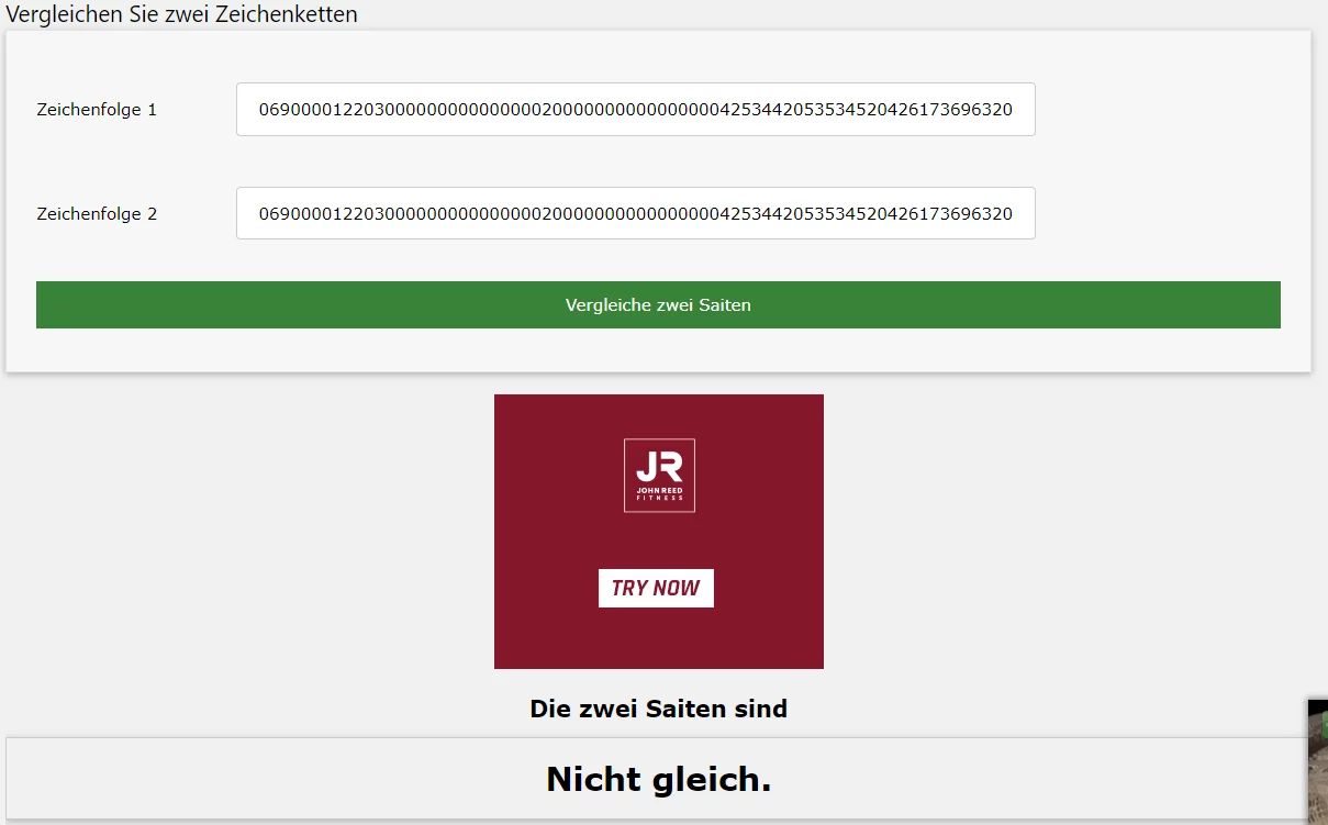

Das mit dem "SPVR param 1" muss an deiner Anleitung liegen. Ich habe beide Zeichenketten (deine und die vom Franzosen) verglichen und sie sind NICHT identisch, siehe Screenshot.
Und ich denke ich weiß warum es bei anderen trotzdem funktioniert hat. Nachdem ich die folgenden Settings CNF_PACT; CNF_PACT2; CNF_PACT3 CNF_RAD geschrieben habe ging der Subwoofer bzw. die Hecklautsprecher sofort an.

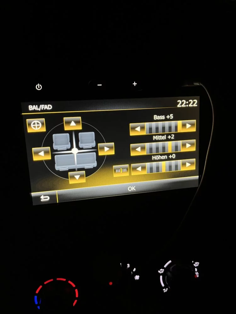

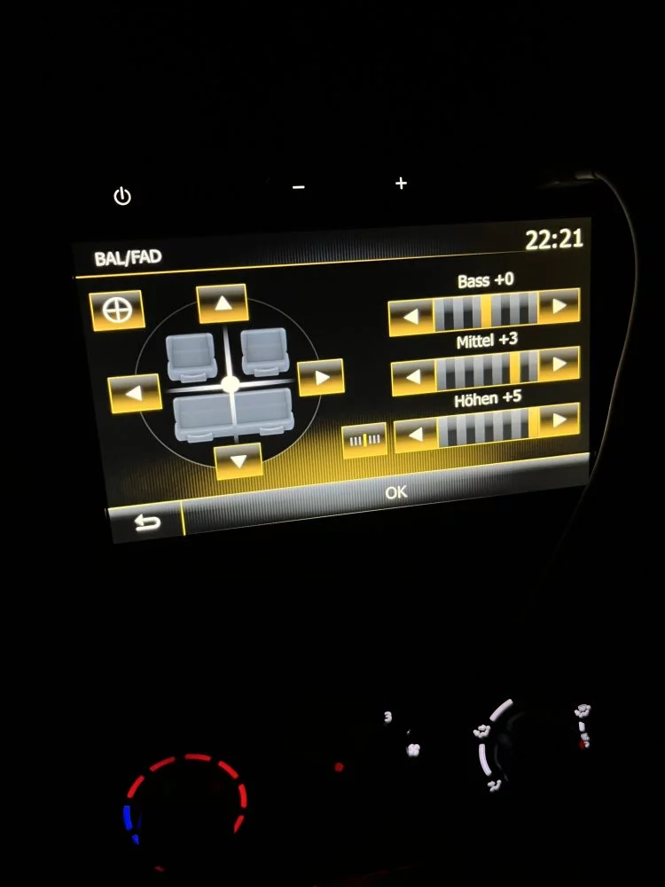

Nachdem der Sub zuschlug musste man auch sofort die Soundsetting (habe SoftBass konfiguriert im ddt4all) komplett drehen. Bass runter, Höhen rauf.

Alles kein Ding! Zu dem Vergleich, ich konnte keinen unterschied (übers Handy) erkennen. Vielleicht ist ein leerzeichen am ende oder ähnliches!
Aber hauptsache der Bass knallt jetzt rein!!
Spaß bei Seite, es ist echt ein mega unterschied und ich würde dir empfehlen eher den bass runter zu drehen als die mitten höhen rauf.
Erhöhen bringt immer verluste mit sich und mit den neuen settings gibt das mn ja genug power aus um den bass zu senken.....
